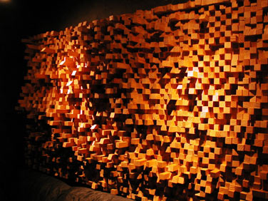

στελιο δεν ξερω αν σε προλαβα, αλλα διαβασε αυτα (μιας και δεν απαντας σε Pm) τεμπελη ολη μερα στην ξαπλα εισαι :136:
Αργυρη,
Στην πρωτη ανακλαση στον αριστερο και δεξιο τοιχο συνιστω απορροφητες. Οι διαχυτες ειναι καλυτερα στον μπροστα και πισω τοιχο και στο ταβανι.
Χρηστος
και
Hello Argi,
Thanks for your e-mail!
In a home theater, I usually do not recommend diffusors at the first reflection point. That tends to take away some of the image focus.
Instead, placing diffusors on the ceiling is usually best in a home theater. This will enlarge the “sweet spot” making for a more enjoyable listening experience in all seating locations.
Best regards,
Terry
Αργυρη,
Χρηστος
και
Hello Argi,
Best regards,
Terry
Terry Hayes
International Sales Manager
Auralex® Acoustics, Inc.
σωστα......
....τα λεει οπως ειναι η φωτο που εβαλα...:405:

μιλανε για καταστασεις hc , Και εσυ βαζει φωτο απο studio.
Και ποιά είναι η διαφορά;
Στο ένα παράγεται το soundtrack ενώ στο άλλο αναπαράγεται,ε;
Κάτι σαν τα monitor ηχεία ένα πράγμα..
Ειλικρινά αδυνατώ να καταλάβω τι εννοεί.
Ειδικά σε αντιπαραβολή με το παρακάτω:
να το ρωτησω......και το βλεπουμε.........σκεψεις υπαρχουν αλλα ας τις εχουμε απο επισημα στοματα............

Και γιατί αδυνατώ;
Διότι απ τα λίγα που ξέρω,απορόφηση εφαρμόζουμε στις περιοχές μέγιστης πίεσης(γωνίες,άντε και σε κανά ταβάνι άμα έχουμε λ7 για να φτιάξουμε μια μεγάλη μπασοπαγίδα αν μας παίρνει),ενώ διάχυση στις περιοχές έντονης ανάκλασης(δλδ 1η ανάκλαση και πίσω απ την θέση ακρόασης).
Τες πα ίσως να έχω διαβάσει λίγα.Το συνεχίζω πάντως..
