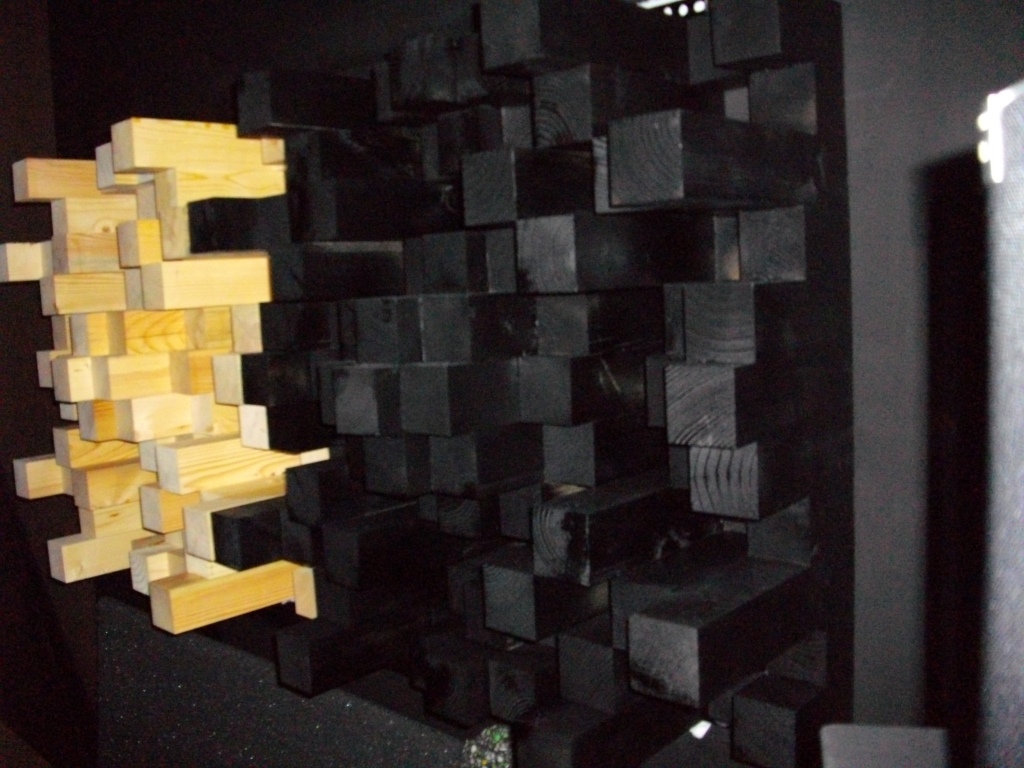

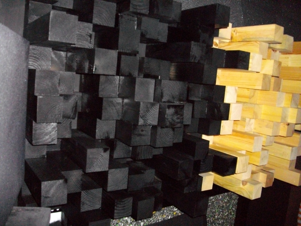

Σημερα πηγα για καφε στον Στελιο και τραβηξα και καναδυο φωτο τους διαχυτες που εφτιαξε......
απο τα ηχεια και μετα...εχουν τοποθετηθει 2 διαχυτες skyline σε καθε τοιχο...

Στελαρα πιστευω οτι εισαι στον σωστο δρομο ......:615:
.....πως ηταν τα κλιπς που ειχες με τον ονκυο οταν γνωριστηκαμε.
εεεε.....καμια σχεση...:105:
......μας χαλασε βεβαια λιγο τον ηχο αφου δεν ειχε βαψει ολους του διαχυτες.......αλλα τεςπα...:142:
καλη συνεχεια βρε......
Πες μας ομως πως τα εφτιαξες και ποσο στοιχισαν ?
.......και φυσικα τις δικες σου εντυπωσεις μιας και το ζεις καθημερινα .....

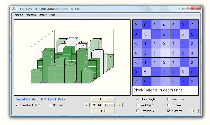

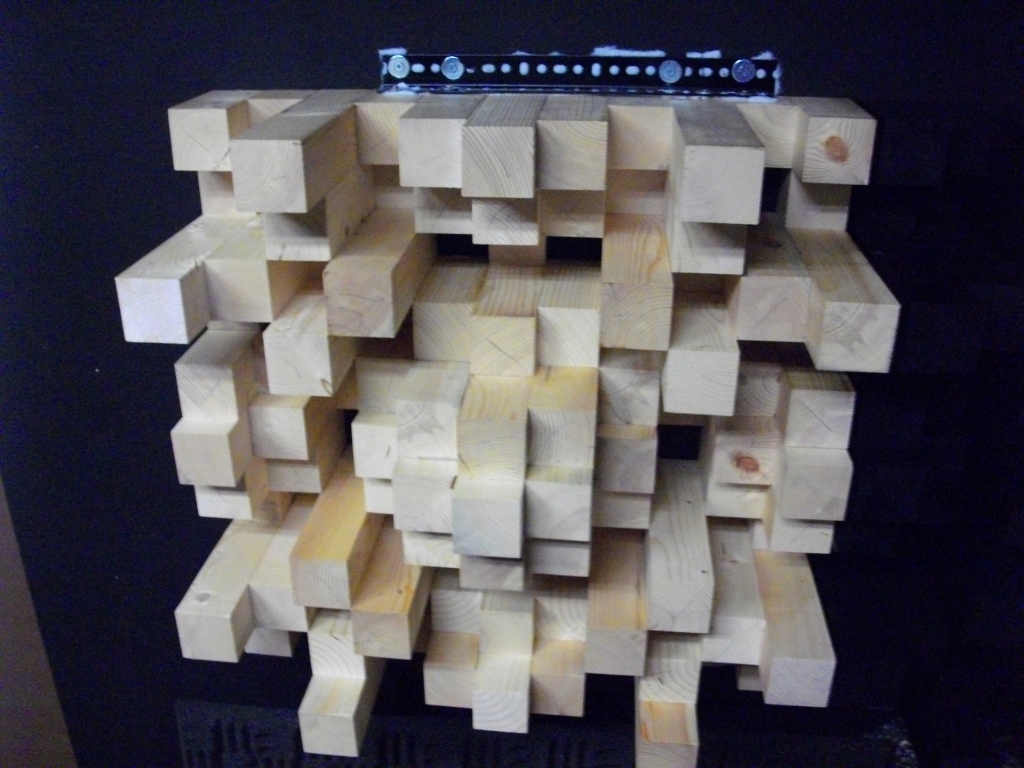

Σε περιπτωση που καποιος επιθυμει να κατασκευασει ενα τετοιου τυπου διαχυτη παραθετω παρακατω την αναλυση του κοστους του καθως τα μεσα και τη μεθοδολογια που εγω θεωρησα ορθοτερα. Ο διαχυτης κατασκευαστηκε με συγκολληση και οχι βιδες για να αποφυγω τη καταπονηση του ξυλου και για μεγαλυτερη στοιβαροτητα. Δεν χρησιμοποιησα πλατη αφοσον ο καθε ενας απο αυτους θα εφαπτοταν με τον τοιχο. Το τελικο βαρος ειναι 30,5 Kgr.
Το κοστος του συνολου των υλικων για ενα τετοιο διαχυτη ειναι περιπου στα 110 ευρω χωρις πλατη. Ο χρονος κατασκευης ειναι περιπου 5 ωρες για την κοπη του ξυλου και περιπου 25 ωρες για την συγκολληση τους. Το συντηρητικο (δηλητηριο) για προστασια του ξυλου απαιτει περιπου 1-2 ωρες και το τελικο βαψιμο τουλαχιστον για 2 χερια επιστρωσης αλλες 4 ωρες.
Τα υλικα που απαιτουνται εκτος του ξυλου (πευκο στην περιπτωση μου) ειναι κολλα ξυλου τυπου ατλακολ (περιπου με τις απωλειες 1 Kgr ανα διαχυτη), συντηρητικο ξυλου περιπου 1 Kgr, χρωμα περιπου 1/2 Kgr (δεν προτεινω σπρει αφενος μεν γιατι πολλαπλασιαζει το κοστος αφου απαιτουνται τουλαχιστον 4-5 τεμ αφετερου γιατι η ματ αποχρωση του ειναι περισσοτερο γυαλιστερη απο το (μαυρο) βασικο πλαστικο χρωμα), πανια για το καθαρισμο της κολλας.
Τα εργαλεια και μεσα που χρειαζονται ειναι.
1. Το βασικοτερο ολων ενας ισιος παγκος με μεγεθος τουλαχιστον διπλης της διαστασης του διαχυτη ωστε να μπορει να περιστρεφεται κατα την κατασκευη του και να ελεγχεται η διαδικασι συγκολλησης.
2. Ενα κοπτικο εργαλειο ξυλου (σεγα, δισκοπριονο κλπ) με καλυτερη επιλογη ενος δισκοπριονου με βαση (οχι χειρος) για μεγαλυτερη σταθεροτητα και ακριβεια κοπης.
3. Νταβιδια τουλαχιστον 4 μικρα (20-30 εκατοστων) και 4 μεγαλα (1 μετρου). Εγω χρησιμοποιησα περιπου 24 νταβιδια.
4. Πινελα 3-4 τεμ μικρα (1/2 - 1 ιντσα) και μεγαλυτερα 1-2 τεμ (1.1/2 & 2 ιντσων) για τη βαφη.
5. Ξυστρες και φαλτσετα για το καθαρισμο της κολλας που ρεει εκτος της προς συγκολλησης επιφανειας.
6. Τουλαχιστον 1 Kgr πανια για το καθαρισμο της κολλας.
7. Καποια(ες) λαμες ή στρατζαριστα μεγιστου μηκους οση και η καθε πλευρα του καθε διαχυτη.
Διαδικασια.
Μετα την κοπη και τον καθαρισμο των ξυλινων τεμαχιων βαση του σχεδιου τοποθετηση κολλας στις πλαϊνες επιφανειες και τοποθετηση τους ξαπλα στον παγκο ετσι ωστε να κατασκευαστει μια μια η καθε στηλη ή σειρα του διαχυτη. Για να γινει σωστα η συγκολληση τα ξυλα σταθεροποιουνται με νταβιδια πολλες φορες σε δυο αξονες (καθετα και οριζοντια) γιατι υπαρχει ο κινδυνος οπως συμπιεζονται μεταξυ τους να περιστραφουν (αυτο εξαρταται κυριως απο την ακριβεια κοπης, αν οι γωνιες ειναι 90 μοιρες). Προσοχη στην ποσοτητα της κολλας ωστε να επαρκει για να καλυψει την επιφανεια του ξυλου αλλα ταυτοχρονα να μην πεταχτει μεγαλη ποσοτητα απο αυτη.
Οταν τελειωσει η κατασκευη περνιεται με το συντηρητικο (στεγνωμα περιπου σε 4-5 ωρες ανα χερι) και μετα βαφη (περιπου για πλαστικο χρωμα 1 ωρα, για ντουκοχρωμα 4-5 ωρες).
Ο χρονος συγκολλησης (στεγνωματος) ειναι περιπου 4-5 ωρες αναλογα της κολλας και των συνθηκων περιβαλλοντος.
Εφοσον εχουμε φτιαξει τουλαχιστο δυο σειρες μπορουμε να τους συγκολλησουμε μεταξυ τους και ετσι αρχιζουμε να "κτιζουμε" το διαχυτη.

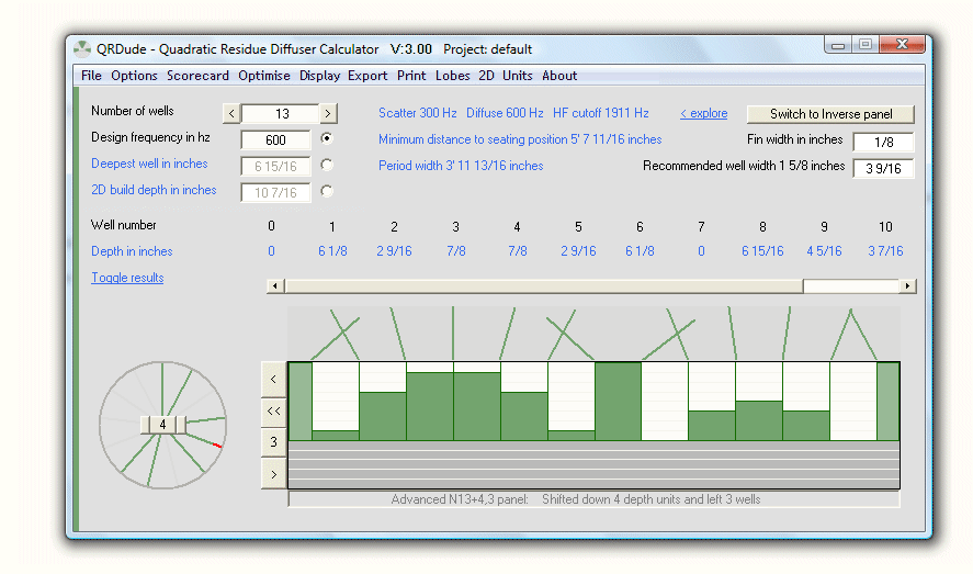

Τελος το προγραμμα σχεδιασμου του διαχυτη που χρησιμοποιησα ειναι το qrdude αν και υπαρχει πληθωρα απο αναλογα προγραμματα.
Διαδικασια.
