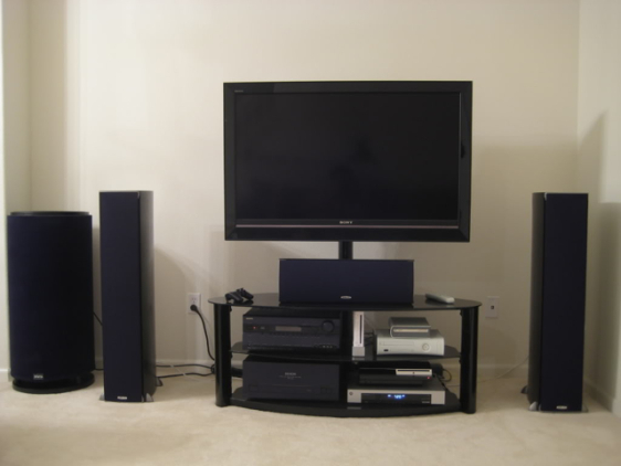

Έχει ακούσει κανέις κάτι (γιατί μου φαίνεται χλωμό να το χει δει από κοντά) για αυτό το κυλινδρικό γουρούνι; Είναι στα ίδια χρήματα με το PB12. Όχι, δεν θα έλεγα ότι με ενδιαφέρει να το πάρω. Είναι γομάρι - 91 εκ. ύψος, 42 εκ. διάμετρος!!!!:428:

Είναι παρόμοια σε ήχο με τα αντίστοιχα ported.
Πλάκα έχει:
αφτουνουνο το εχει φιλος,καλο ειναι
απλα να ξερεις οτι για σενα ΔΕΝ κανει........
εκτος βεβαια αν θες να λες , να εκει ειναι η σαμπαρα μου.........
καλη θεση (οπως σου ειπα ) ειναι το κεντρο , αυτο εκει δεν μπαινει
Βελτιστη θεση λογο χωρου , ισως ειναι και καμποσα κλικ απο το κεντρο προς τα δεξια, (οπου ισοροπει στον χωρο ωστε να γεμιζει <αορατα> το χωρο...........
Το gain που εχεις (δεξια ) και δεν εχεις αριστερα με μια μετρηση το βλεπεις ευκολα, (τα μην σκαμενα αυτια ισως δεν το πιανουν)
αλλα ειναι θεμα χρονου ποτε θα λες να το γουφερ ......
Το ξέρω ότι δεν κάνει Αργύρη. Αλλά μου έκανε εντύπωση το βαρέλι :116:
Για κάτι στη μέση θα πάω σίγουρα...
