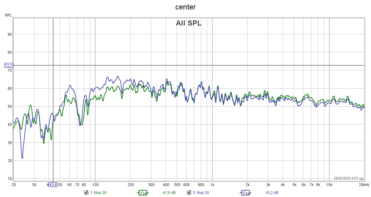

Δεν ισχύει αυτό. Φυσικά και φτιάχνει φίλτρα. Βέβαια στο θέμα cross να πούμε ότι το audyssey ψάχνει να βρεί την χαμηλότερη συχνότητα που μπορεί να παίξει κάθε ηχείο και εκεί ορίζει το cross. οπότε πολλές φορές μπορεί να δούμε τα ηχεία να είναι κροσαρισμένα στα 40hz.
το ότι εμείς θα το βάλουμε στα 80-90 δεν σημαίνει ότι δεν εφαρμόζεται eq κάτω από εκεί.
Παράδειγμα, κροσαριμένο ηχείο στα 90hz. Δηλωμένο small με κλειστά sub. Έδωσα στα γρήγορα μεγαλύτερη κλίση στη house curve και αμέσως μειώθηκαν τα ψηλά και ενισχύθηκε ότι μπορούσε χαμηλά.
