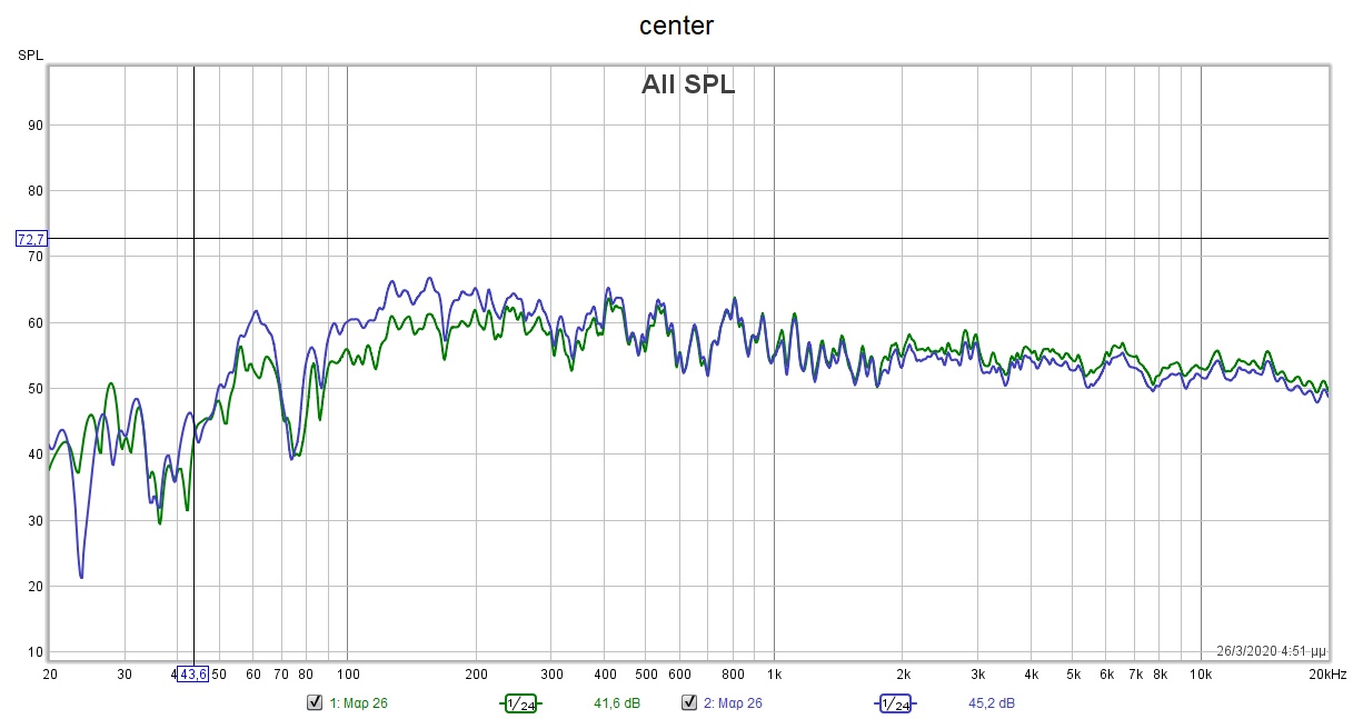

Δεν ισχύει αυτό. Φυσικά και φτιάχνει φίλτρα. Βέβαια στο θέμα cross να πούμε ότι το audyssey ψάχνει να βρεί την χαμηλότερη συχνότητα που μπορεί να παίξει κάθε ηχείο και εκεί ορίζει το cross. οπότε πολλές φορές μπορεί να δούμε τα ηχεία να είναι κροσαρισμένα στα 40hz.
το ότι εμείς θα το βάλουμε στα 80-90 δεν σημαίνει ότι δεν εφαρμόζεται eq κάτω από εκεί.
Παράδειγμα, κροσαριμένο ηχείο στα 90hz. Δηλωμένο small με κλειστά sub. Έδωσα στα γρήγορα μεγαλύτερη κλίση στη house curve και αμέσως μειώθηκαν τα ψηλά και ενισχύθηκε ότι μπορούσε χαμηλά.
Έστω ότι σου βγαζει αυτόματα cross στα 80 Ηz και αποθηκεύεις τα αποτελέσματα των μετρήσεων. Αυτό, δεν έχει υπολογίσει φίλτρα για τα ηχεία σου, κάτω από 80 Hz. Εσύ πας μετά χειροκίνητα και βάζεις cross πιο χαμηλά στα 60 Ηz. Τότε αυτό που έκανες είναι ότι άφησες την περιοχή 60-80 Hz στην τύχη της χωρίς φίλτρα. Το ανάποδο που περιγράφεις ενδεχομένως δεν έχει σημαντική διαφορά.
4.569
7.891
Έστω ότι σου βγαζει αυτόματα cross στα 80 Ηz και αποθηκεύεις τα αποτελέσματα των μετρήσεων. Αυτό, δεν έχει υπολογίσει φίλτρα για τα ηχεία σου, κάτω από 80 Hz. Εσύ πας μετά χειροκίνητα και βάζεις cross 60 Ηz. Τότε αυτό που έκανες είναι ότι άφησες την περιοχή 60-80 Hz στην τύχη της χωρίς φίλτρα. Το ανάποδο που περιγράφεις ενδεχομένως δεν έχει σημαντική διαφορά.
Το audyssey δουλεύει με target curve.
Οπότε Πάντα εφαρμόζονται φίλτρα ώστε να πιάσουν τα ηχεία την επιθυμητή καμπύλη είτε αυτή είναι η φλατ η reference ή η custom ανεξάρτητα από το κρος. Και ότι είναι κάτω από το σημείο κρος καλείτε να το διαχειριστεί το sub.
Το έχεις επιβεβαιώσει αυτό που λες ?
Γιατί δεν πιστεύω να έχουν αναφορά σχετική στο manual, ούτε το έχω συναντήσει κάπου αλλού αυτό.
Επιβεβαιωμένο με μετρήσεις π.χ. ?
22.273
15.548
Το audyssey κανει ισοσταθμιση μεχρι εκει που βλεπει οτι το ηχειο κατεβαινει και μπορει να ισοσταθμιστη.
....δεν βλεπει ηχειο αλλα συχνοτητες......οποτε παιζει ρολο και η τοποθετηση του ηχειου αν ειναι κοντα σε τοιχο η οχι.
.....πιο κατω απο αυτο που εχει βγαλει σαν ισοσταθμιση δεν υπαρχουν φιλτρα.
κρος...απο εκει και πανω
2.274
968
Βαριέμαι να μετράω ... βρήκα μία αναφορά εδώ:
Audyssey can generate filters in the range 10Hz to 24KHz, but it does not generate filters once it measures more than a continuing 3dB dip in room/speaker response (F3), nor does it generate any filters below the crossover frequency for the satellite speakers. This is notable as it prevents damaging subs and satellite speakers by applying excessive boost. However it can result in other restrictive issues, see my room equalization white paper here. As Audyssey does not calculate any satellite speaker filters below the selected satellite speaker crossover frequencies you should not drop your crossover frequency after the data is saved or you will have parts of the satellites speakers response with no equalization.
Ίσως να ισχύει για να το λέει. Στις μετρήσεις που κάνω δεν βλέπω κάτι τέτοιο.
Ίσως όμως να είναι το κομμάτι που λέει
Γιατί στη περίπτωσή μου αλλά και στα περισσότερα που έχω δει τα μετράει large ή 40 και σπάνια 60. Δεν έχω δει ποτέ πιο πάνω.
Οπότε μόνο ανεβάζουμε κρος δεν έχει τύχη να κατεβάσουμε.
