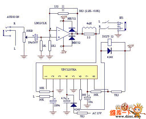

Αυτό που δεν βλέπω να έχεις είναι κύκλωμα προστασίας στην έξοδο.
Ο συγκεκριμένος ενισχυτής δεν περιλαμβάνει και σε περίπτωση που κάτι πάει στραβά θα πάρεις τα woofers στο χέρι.
Yπάρχει κάποια diy πρόταση πλακέτας προστασίας από ebay;
Απλή και αξιόπιστη λύση είναι κάποιο κύκλωμα με το UPC1237. Κάτι τέτοιο...

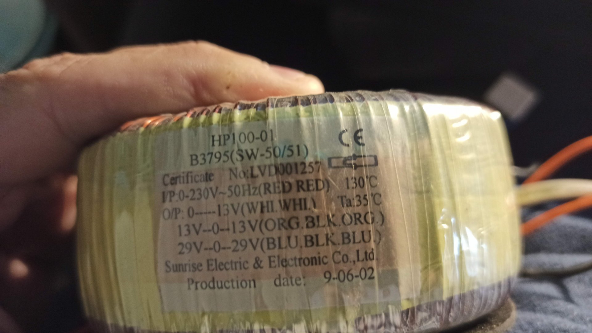

Η καραντίνα μας κάνει να ξεθάψουμε υλικά για ενασχόληση όπως το παραπάνω εγχείρημα που είχε μείνει στον τοροειδές μετασχηματιστή. Επειδή έχω ένα KODA subwoofer το SW 1000 του οποίου η πλακέτα μάλλον πλέει τα λοίσθια σκεφτόμουν να του πάρω τον τοροειδές μετασχηματιστή που έχει με τα εξής χαρακτηριστικά και να τον χρησιμοποιήσω στο συγκεκριμένο board:
Παίζει κάτι τέτοιο η να το πετάξω στην ανακύκλωση; Το sub αναφέρει POWER 80W.

Με τα 2Χ29 volts του μετασχηματιστή θα πάρεις λίγο κάτω από +-40 volts για τροφοδοσία. Επίσης πρέπει να βρεις περίπου την ισχύ του μετασχηματιστή σε VA, αν αρκεί για τον ενισχυτή, αν και εδώ υπάρχουν ανοχές.

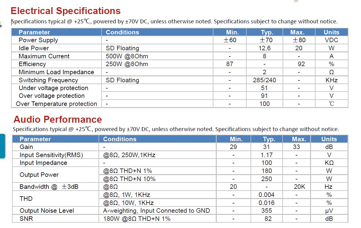

Παρακάτω τα specs της πλακέτας
Μάλλον τα 40V+- θα είναι λίγα από οτι καταλαβαίνω.

Η τυπική τροφοδοσία αναφέρει τα +-70 volts, για τα χαρακτηριστικά αυτά. Σε περίπτωση χαμηλότερης τάσης θα έχεις και την αντίστοιχη μείωση ισχύος.
Επιπλέον, αν μιλάμε για πλακέτα που στηρίζεται στο IRS2092 θα πρέπει να αλλαχθούν δύο αντιστάσεις ανά κανάλι. Αυτές φροντίζουν τη σωστή πόλωση του ολοκληρωμένου, ώστε να οδηγεί επαρκώς τα mosfet εξόδου.
