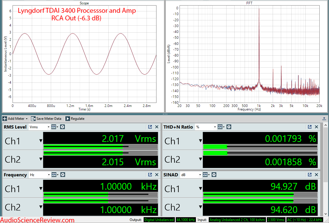

Υπόψιν, δε μιλάω για τις μετρήσεις του Lyngdorf TDAI-3400 ως DAC, αν εξαιρέσουμε τις τάσεις υπερφόρτωσης καθώς φτάνουμε στα 0dBFS, οι οποίες είναι γενικά OK:
RCA outputs:
At first the results were worse than this when the volume was set to 0 dBFS. That pushed out a lot more voltage though than the nominal 2 volt we need so I dialed that back down to -6.3 dB and performance much improved. That turned out to be exactly right for balanced outputs just the same:

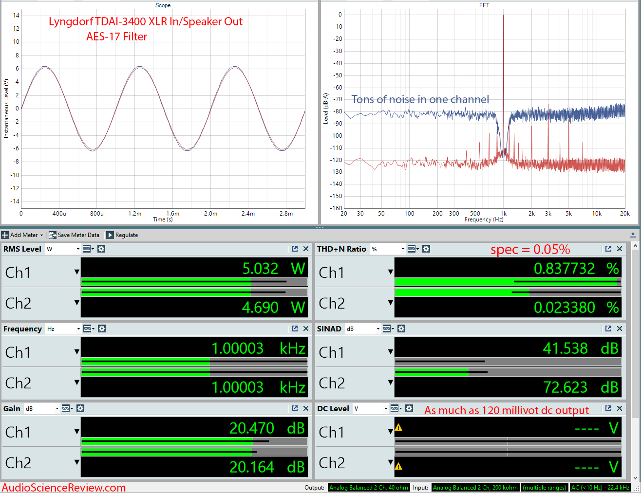

Μιλάω για τις μετρήσεις που περιλαμβάνουν τα τελικά στάδια του ενισχυτή, και οποίες δεν είναι OK, και αν συνυπολογίσουμε την τιμή
This is part one of the review and detailed measurements of Lyngdorf TDAI-3400 Integrated amplifier, streamer, DAC and Room equalizer. It is on kind loan from a member and costs USD $6,499 (£4,995.00).
δεν είναι καθόλου ΟΚ:

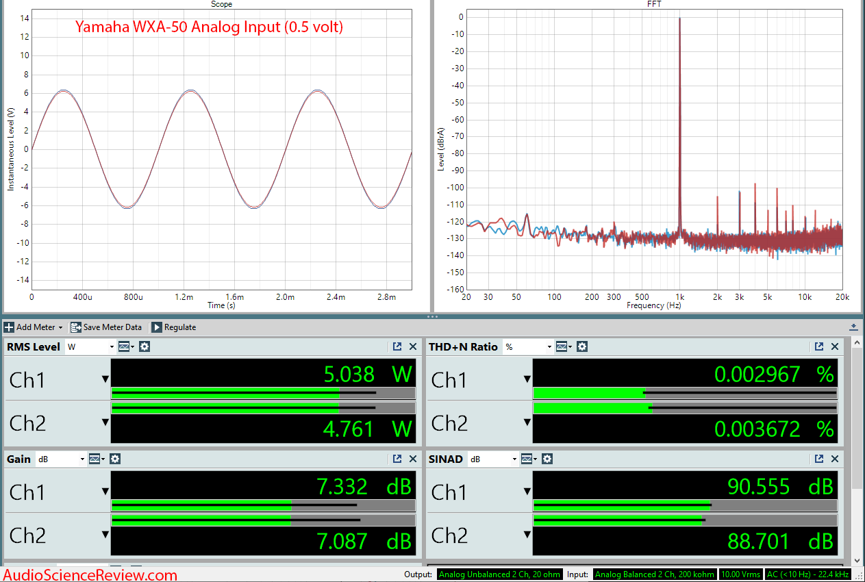

This is a review and detailed measurements of the Yamaha WXA-50, multi-function DAC, pre-amp, power amp, streaming and multi-room unit. It is on kind loan from a member. Even though it came out a few years ago (2016?), it is widely available. Amazon shows it costs US $478.
Από τα παραπάνω προκύπτει ότι αν συγκρίνουμε τα Lyngdorf TDAI-3400 και Yamaha WXA-50 συμπεριλαμβάνοντας στη σύγκριση και τα τελικά τους στάδια, άλλωστε όταν έκανα quote το παρακάτω post, αυτό ακριβώς είναι και που έκανα bold:

παρατηρούμε ότι αν τα συγκρίνουμε ως USB IN/Speaker Out (για το Lyngdorf) και Streaming Input/Speaker Out (για το Yamaha) τότε το Yamaha έχει 87.512 - 60.713~26,8dB προβάδισμα (δηλαδή "μετράει" περίπου 20 ΦΟΡΕΣ ΚΑΛΥΤΕΡΑ - στην πραγματικότητα 10^(26.8/20)= 21,88 φορές καλύτερα), ενώ αν τα συγκρίνουμε ως Analog IN/Speaker Out (XLR για το Lyngdorf, RCA για το Yamaha) τότε το Yamaha έχει 88.701 - 41.538~47,2dB προβάδισμα, δηλαδή "μετράει" περίπου 200 ΦΟΡΕΣ ΚΑΛΥΤΕΡΑ - στην πραγματικότητα 10^(47.2/20)= 229,1 φορές καλύτερα.

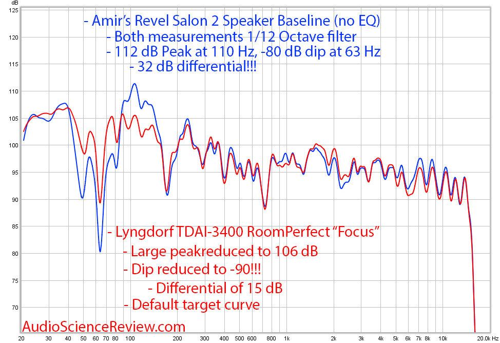

Παιδιά, με την (καθόλου αυτονόητη δυστυχώς) προϋπόθεση ότι τα ηχεία μας οδηγούνται (και γι' αυτό πάρτε ενεργά ρε!) αυτό που ακούμε οφείλεται κατά 95% στην αλληλεπίδραση ηχείων και χώρου.

Ως χρήστης του Lyngdorf δηλώνω ικανοποιημένος όπως και ο Amirm, όταν τον δοκίμασε στο πανάκριβο σύστημά του δήλωσε απόλυτα ευχαριστημένος, κυρίως λόγω του room perfect, το οποίο είναι και το δυνατό του σημείο. Συγκεκριμένα αναφέρει οτι ο 3400 ξεπέρασε το σύστημά του με τους πανάκριβους Mark Levinson.

Kαι πάλι με 15DB διαφορά , έ ! είναι κάπως ! δεν νομίζεις?
Σαφώς και είναι.... δεν το αρνούμαι.
Απαράδεκτο θα έλεγα για την Lyngdorf.
Αυτή η εταιρεία έχει καινοτομήσει και πρωτοστατήσει στην ψηφιακή ενίσχυση.
Δεν επιτρέπονται τέτοια ατοπήματα.

Κοίτα! η διαφορά θορύβου , αλλά και στάθμης που προκύπτει , εμένα μου κάνει με κακή υλοποίηση του θεωρητικού σχεδίου , όχι κακό σχεδιασμό. Δλδ με λίγα λόγια πατάτα στο τελικό μοντάρισμα- implementation που λέμε και στο χωριό μου.
Τι να σου πω βρε Γιάννη μου.... δεν έχω τις γνώσεις να εξηγήσω τι έφταιξε.
Ξέρω μόνο ότι τέτοιες αστοχίες δεν επιτρέπονται σε τέτοια μηχανήματα.
Δεν ξέρω τι μ@λ@κίες κάνουν.
Βγάζουν στην αγορά ένα μηχανάκι που κάνει παπάδες και κάνουν την πατατιά στα βασικά.
