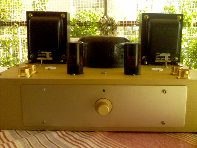

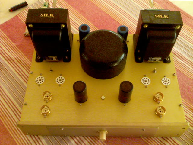

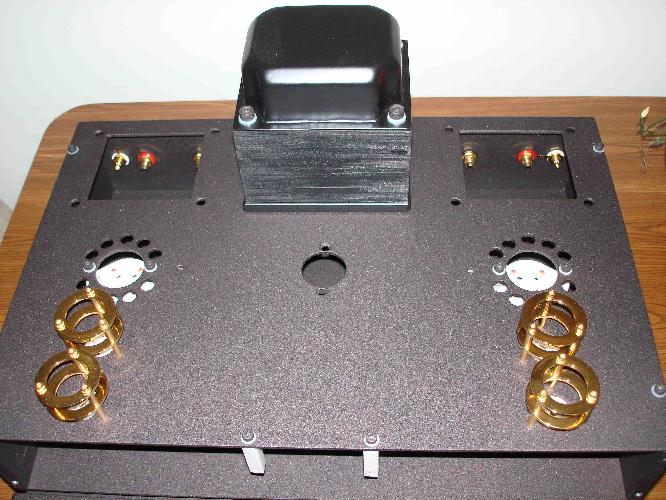

Hand made 300b se
29
ena neo project poy xekinise 2 mines arga arga
se ligo kai perisoteres mazi me shimatiko:happy_4: :happy_4: :happy_4: :happy_4:
  • 103,4 KB Προβολές: 137
  • 76,9 KB Προβολές: 85
  • 98,2 KB Προβολές: 102
  • 96,5 KB Προβολές: 103
  • 90,9 KB Προβολές: 63
Καλως ηρθες FM335
Ενδιαφερον το Project. Μετα απο μια προχειρη ματια παρατηρω ενα πραγματικα προχωρημενο σχεδιασμο που θελει ...
- Τα Ηλεκτρομαγνητικα πεδια των μετ/στων Εξοδου και Τροφοδοσιας να ειναι παραλληλα και αλληλοεπιρρεαζομενα. Πονηρε !! Τι ρυθμιζεις με αυτον τον τροπο ?
- Το RCA Εισοδου του καθε καναλιου να ειναι κολλητα στο κοκκινο βυσμα Εξοδου για να υπαρχει καποιου ειδους αναδραση εξ επαγωγης. Σατανικος τροπος για να υπεισαγουμε αναδραση χωρις να φαινεται στο σχεδιο. Ειμαι σιγουρος οτι το εχεις ρυθμισει ετσι ωστε να μην προκυπτει Θετικη.
- Τα μιλλιαμπερομετρα να ειναι κοντα στην πρωτη προενισχυτρια ωστε να μαγνητιζουν τα εξαρτηματα της. Ευρηματικος τροπος για να καταλαβαινουμε απο τον βομβο οτι ο Ενισχυτης ειναι σε λειτουργια.
Eιναι εξ ολοκληρου Hade made ή προκειται για κιτ ?
Πολυ εντυπωσιακο το κουτι. Μου αρεσουν οι τεφλον ροδελλες σε καθε βιδα για να μην πεταξει φλουδα το χρωμα. :cool_4:

Re: hade made 300b se
kalimera
to bapsimo egeine ilektrostatika kai meta ston foyrno
ta organa epilextike na mpoyn ekei giati ekei xoragane stin prosopsi kai oxi gia kapion allo logo
ta sidera episis oso gia ta in kai out vismata pali gia ton idio logo an kai gnorizo pos apo epagogi tha tsimpagane pano apo merikes dekades mhz ara 20 -20 khz malon oxi
exalou panta sta se poy exo kataskevasi pote den exo anadrasi
ta sidera eina genikos kataskevi sto xeri akoma me ponane apo tis spires kathos egeinan spira spira
akoma kai ston trofodosias
a xexasa tha mpoyn kai 3 chock ena sta 400volt meta apo tin lampa anorthosis kai apo 1 se kathe kanali opoy tha vlepei mono enan ylektrolitiko piknoti
meta 2 plastikoys 47 μf sta 630 volt to kathe kanali
afta epete sinexeia
afto einai ena project persino me 2 6550 paralliles
out 28,5 watt ul
18 triodos watt
poli katharos xoris thoribo akoma kai me poli evestita hxeia opos ta jeriho toy jimakoy

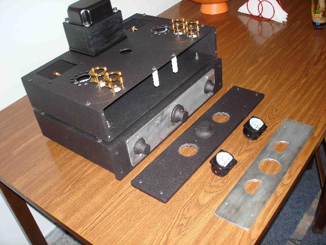

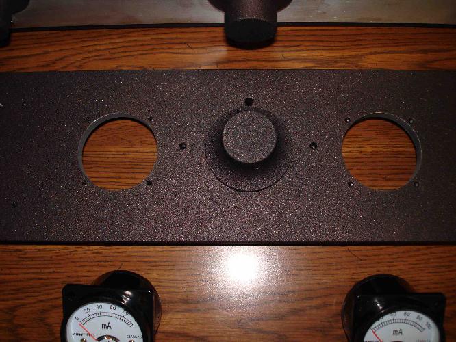

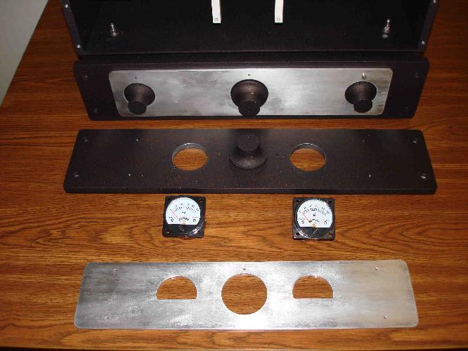

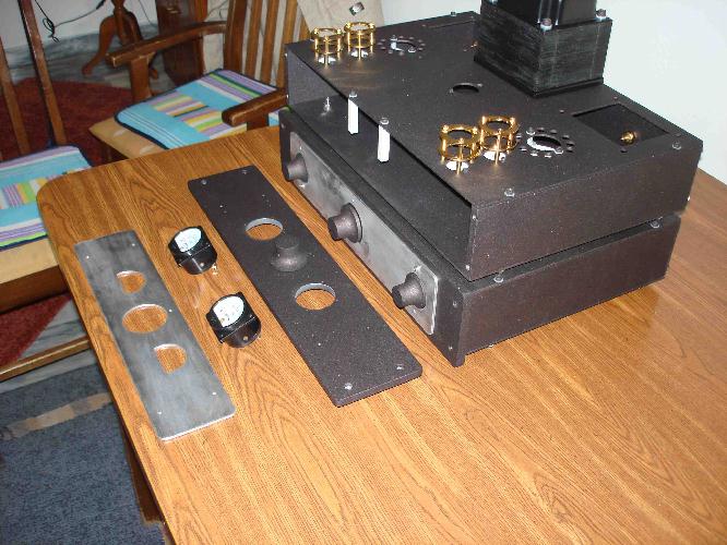

a kai kati poy xexasa
den einai kit apla poli doyleia sta aloyminia me tripania kai limes
manikoyristra egina sta geramata
thimithika ta ergastiria sto 1 etos tis mesis sxolis me to limarisma
vlepe dokimia klp
vlepe dokimia klp
Το φινιρισμα ειναι πραγματικα εξαιρετικο.
Καταλαβαινω τι δουλεια εχεις ριξει εκει πανω.
Δυστυχως η μπανικη εμφανιση ειναι ενα μονο μερος της σωστης κατασκευης. Ισως ειναι το ευκολο μερος, καθως συνηθως υπαρχει η προσβαση σε εργαλεια και τα ειδικα συνεργεια ειναι προσιτα. Το σπουδαιοτερο μερος κατα την γνωμη μου ειναι αυτο που ΔΕΝ δινει βαρος ο μεσος ιδιοκατασκευαστης καθως εκει δεν εχει την τεχνογνωσια και συνηθως αγνοει τις συνεπειες. Μιλαω για τον σχεδιασμο του ολου προτζεκτ, με βαση καποιους κανονες και καποιες πρακτικες αυτης της τεχνης.
Το σταυρωμα των πεδιων των μετ/στων, αλλα και των τσοκ ειναι βασικος κανονας σε τετοιες κατασκευες με κλασσικους μετ/στες. Αυτο οφειλουμε να το εφαρμοζουμε ανεξαρτητα απο το ποσο πιστευουμε οτι επιρρεαζει το τελικο αποτελεσμα.
Ο σεβασμος σε κατι τετοιους κανονες (που δεν ανακαλυψα εγω) συμβαλλει στην συνολικο επιπεδο του Προτζεκτ. Εαν σου αρκει να δεχεσαι συγχαρητηρια απο σχετικα απειρους ντιουηδες εδω και παραδιπλα, για το επιπεδο του φινιρισματος που εχεις πετυχει και που πραγματι αξιζεις, εγω παω πασσο. Ομως κρινομενη η κατασκευη με πιο ειδικα κριτηρια πασχει κατα την γνωμη μου σε οσα προανεφερα, και παντα θα προδιδει την ερασιτεχνικη της προελευση, ενω θα ειχε τα φοντα να ειναι αψογη.
Εαν τωρα η φιλοσοφια σου ειναι "Ελα τωρα μωρε ... την πλακα μας κανουμε", και εαν τα παραπανω σου ακουγονται σαν αποτελεσματα μιας αρτηριοσκληρωσης, μπορεις φυσικα να τα αγνοησεις και να συνεχισεις την κατασκευη σου ακαθεκτος. Ουτως ή αλλως με τετοιο look οι πολλοι θα κρεμασουν σαγονια. Βλεπω ομως οτι εχεις το μερακι της τελειοτητας, και ελπιζω να μην τα αφησεις ετσι. :cool_4:
Υποδειγμα σωστης και λαθος τοποθετησης γειτονικων πηνιων σε κροσοβερ.
Τα πραγματα ειναι πολυ πιο κρισιμα οταν προκειται για μετασχηματιστες με πυρηνες E-I Laminations.
sorry alla den perimena toso thetika kai toso arnitika
alla as to afisoyme
otan pexi tha xaro nas sas dixo metrisis se foto ton organon kai oxi logia
afta
efxaristo genika kai kaloproereta kai kakoproereta sxolia
29
alla kai mia paratirisi xoris eironia mixali ....
poso tha epireasti i proti lampa ec8010 poy apo apostasi 8-10 cm tha perasi mia tasi peripoy ton 80mv poy tha paei sto ma gia na vlepo to revma iremias opoy einai apalagmeno apo 50hz klp klp
