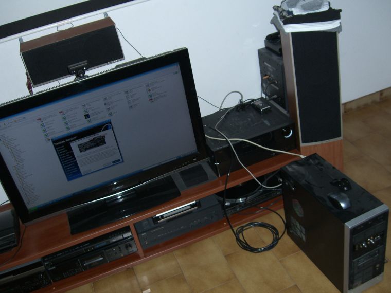

Κουβάλησα ένα desktop από την αποθήκη της δουλειάς και τώρα τον αναβαθμίζω.
Μην τον ξεκινήσετε αν δεν έχετε άνετη πρόσβαση στο πίσω μέρος. Θα χρειαστεί να πιέσετε το download/operate και το reset καμία δεκαριά φορές... :108:
Τώρα τελειώνει η μισάωρη ταλαιπωρία. Νεότερα σε λίγο!
