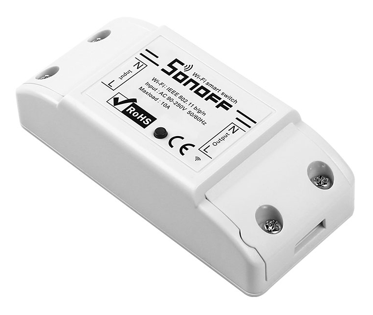

Αυτό σίγουρα κάνει τα πράγματα πολύ πιο απλά και συμφωνώ πως είναι η καλύτερη λύση, καθώς στο μέλλον δεν αποκλείει την προσθήκη των υπόλοιπων components (όταν θα νιώθεις πιο σίγουρος). Ενώ αν ξεκινήσεις να τα κάνεις όλα μαζί μπορεί στη μέση να τα παρατήσεις και να μην πετύχεις τίποτα.
Σχετικά με τον έλεγχο θα πρότεινα το "σπάσιμο" σε 2 components:
- Ένα ρελέ ισχύος όπως αυτό που έβαλε παραπάνω ο @pankrok
- Ένα ρελέ που θα ανοιγοκλείνει το ρελέ ισχύος, όπως π.χ. αυτό με αυτό
Αυτή η λύση έχει κάποια πλεονεκτήματα:
Αφενός, αν αφαιρέσεις τον παράγοντα "τηλεχειρισμός", μπορείς πιο εύκολα να βρεις ένα ρελέ ισχύος αρκετά μεγάλο για να αντέξει τα ρεύματα του θερμοσίφωνα αλλά που να είναι και σε λογική τιμή. Από αυτά που έβαλες (8Α και 16Α), κανένα δεν σηκώνει αρκετά αμπέρ, ενώ αυτό στο παραπάνω λινκ είναι 40Α.
Αφετέρου, το Sonoff είναι πολύ διαδεδομένο και επεκτάσιμο στο θέμα του τηλεχειρισμού, έχει δικό του app (eWeLink) που κάνει αυτά που θες (προγραμματισμός κλπ.), έχει backup διακόπτη επάνω (αν π.χ. έχει πέσει το wifi κλπ.). Και φυσικά είναι πάμφθηνο.
Έτσι το έχω κάνει στον πίνακα που έβαλα για τον φορτιστή του αυτοκινήτου, δουλεύει μια χαρά.

1)Αν γίνει το οτιδήποτε χαλάσει το sonoff χάσω το κινητό τέλος πάντων θέλω να το κάνω χειροκίνητα μπορω; Μάλλον όχι ε; Η μαλλον θα πρέπει να βάλω ένα διακόπτη ακόμα να παρακάμπτει το συστημα σωστα;
Αν χάσεις το κινητό, ή πέσει το δίκτυο ή οτιδήποτε τέτοιο, τότε μπορείς να το χειρίζεσαι από τον backup διακόπτη που έχει πάνω το Sonoff, στο έγραψα και παραπάνω. Οπότε αν αυτό εννοείς όταν λες να "χαλάσει το Sonoff", είσαι ΟΚ. Αν όμως εννοείς π.χ. να καεί, ε, εκεί προφανώς δεν μπορείς να κάνεις κάτι, θέλει αντικατάσταση.
2) Με το sonoff είναι συνεχώς on-line η είναι του στυλ όπως έγραψες zigbee κτλ;
Το Sonoff (το συγκεκριμένο τουλάχιστον) είναι Wifi. Σίγουρα μπορείς να βρεις ασύρματους διακόπτες (γιατί περί αυτού πρόκειται ουσιαστικά) που να είναι zigbee ή z-wave, αλλά θα πρέπει να έχεις και κάποιο hub με τέτοια συνδεσιμότητα ώστε να μπορείς να τον ελέγχεις.
Θα έλεγα προς το παρόν βάλε ένα Sonoff που ούτως ή άλλως είναι πάμφθηνο. Και αν στο μέλλον αγοράσεις hub (γιατί π.χ. θες να αλλάξεις όλους σου τους διακόπτες στο σπίτι με zigbee, ή να προσθέσεις αισθητήρες θερμοκρασίας σε κάθε δωμάτιο κλπ.) μπορείς να αλλάξεις και αυτό.

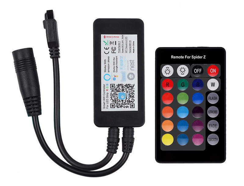

εγώ από sonoff χρησιμοποιώ αρκετά από τα παρακάτω προϊόντα.
Κάνεις ένα λογαριασμό τον συνδέεις με google home και τα ελέγχεις όλα από τον assistant.
Υπάρχουν φυσικά και διακόπτες αν θέλεις να έχεις και χειροπιαστό πάτημα.
Δες σε αυτή τη σελίδα έχει μεγάλη ποικιλία από sonoff προιόντα. Δεν θα δεις τιμές γιατί είναι χονδρική, αλλά μπορείς να πάρεις μια ιδέα, γενικά είναι πολύ οικονομικές.
πχ το led controller είναι στα 7 euro

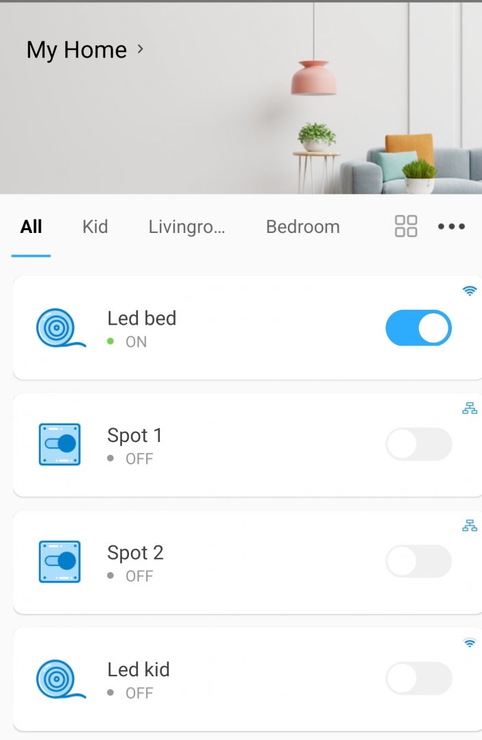

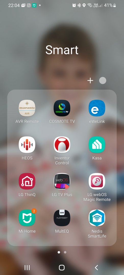

Έχω τέτοιο σφραγισμένο. Γενικά έχω τέτοια και παίζω.
Φωνητικά κάνεις ότι θέλεις.
Πάνω δεξιά είναι το app της sonoff
Και μέσα στο app

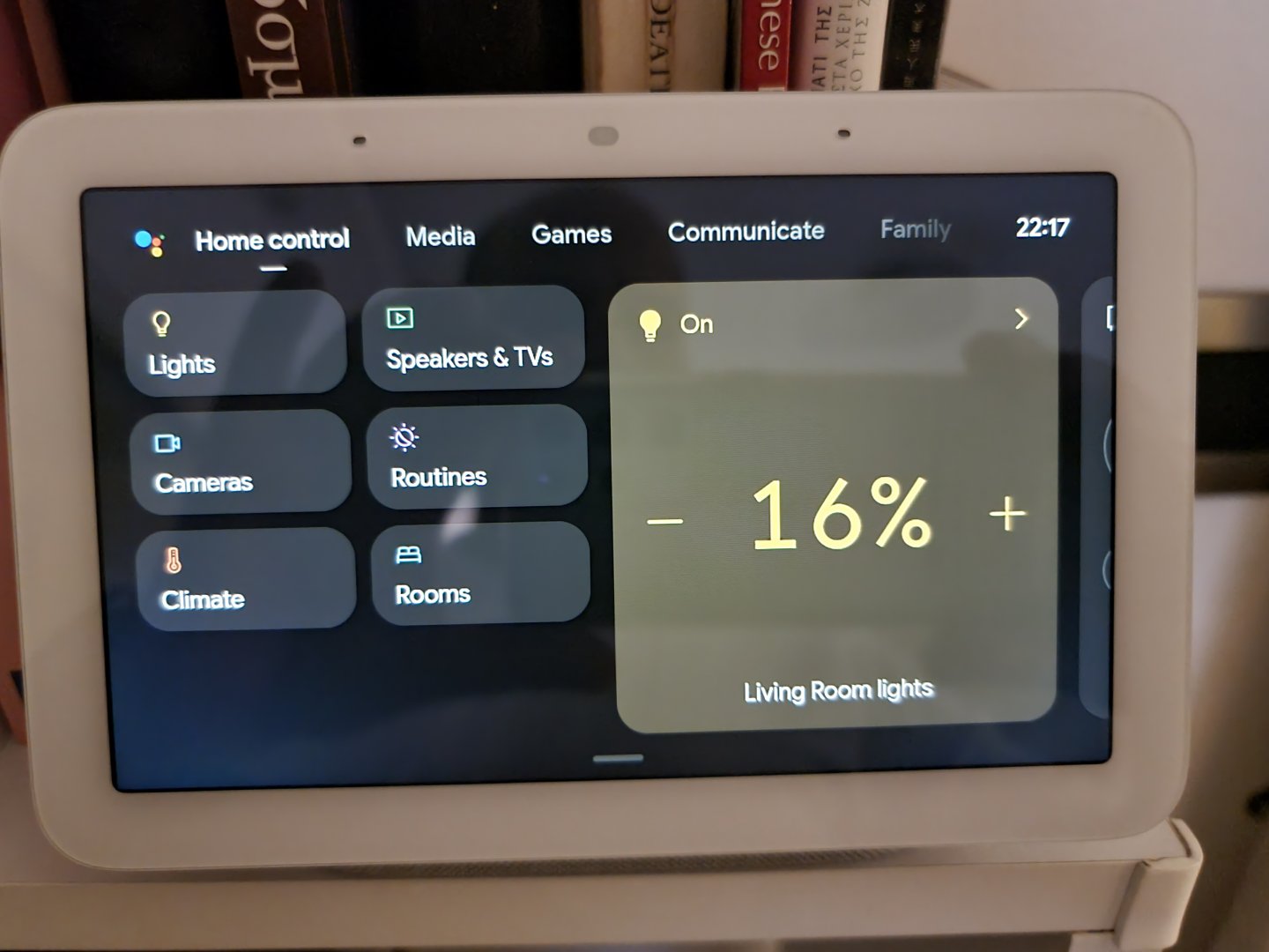

Μόλις έστησα το 3ο nest hub gen 2.
Και εδώ όλα τα app που κάνω link με assistant. Το μόνο που δε δουλεύει ως τώρα πολύ καλά ειναι της xiaomi mi home
