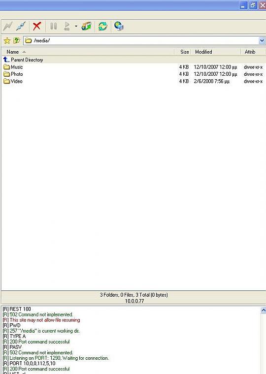

Έκανα επιτυχώς (απ'ότι φαίνεται) update στην νέα .13 firmware (θέλει rename το αρχείο σε hdpvr.hmx, αντιγραφή στο root ενός usb, κλείσιμο απο το διακόπτη πίσω, εισαγωγή του usb, άνοιγμα από το διακόπτη πίσω πατώντας ταυτόχρονα το κουμπί "record" στη πρόσοψη μέχρι να φορτωθεί το firmware).
Βάζοντας μια σταθερή ip στο icord και στο pc (στο ίδιο range φυσικά) και συνδέοντάς τα μεταξύ τους με ένα cross utp καλώδιο, είδα μέσω ftp τον σκληρό του icord (επιτέλους!). Username: HumaxFTP, Pass: 0000.

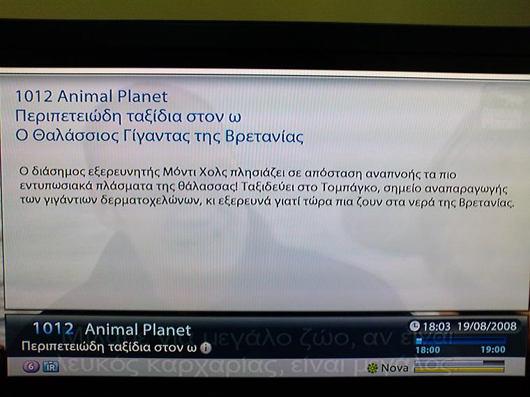

Ένα πρόβλημα (ψιλο-ασύμαντο) που διαπίστωσα στην νέα firmware είναι με την ελληνική ονομασία των καναλιών από το δορυφόρο - π.χ. το "Βουλή" παλιά εμφανιζόταν στη λίστα σωστά, τώρα βγαίνει με περίεργους χαρακτήρες (ακόμα και μετά από ένα refresh της λίστας των καναλιών). Ένα χειροκίνητο rename του τίτλου σε ελληνικά ή αγγλικά το διορθώνει αυτό.

αυτά φαίνονται στο ftp

Απ'ότι φαίνεται, οι γερμανοί τα έκαναν "θάλασσα" με τα ελληνικά σε αυτό το firmware. Παρατήρησα ότι ο τίτλος του προγράμματος έχει συγκεκριμένο αριθμό χαρακτήρων όταν είναι στα ελληνικά (με τ'αγγλικά κανένα πρόβλημα). Αυτό είναι πρόβλημα γιατί στα περισσότερα ελληνικά κανάλια της nova κόβεται ο τίτλος. Μήπως θα έπρεπε να τους στείλω τα προβλήματα σε κανα email να τα διορθώσουν (πιθανόν να μην τα έχουν προσέξει και ούτε να τα προσέξουν).

Εαν η μεταφορά αρχείων μέσω lan (ftp) δεν είναι απαραίτητη για σένα (και σε ποιον δεν είναι) και μπορείς να συμβιβαστείς με το usb, θα σε συμβούλευα να γυρίσεις στην .07 καθώς η .13 έχει bugs και προβλήματα με τα ελληνικά (κυρίως σε nova σε ενδιαφέρει αυτο). Περιμένουμε νέα firmware στο τέλος του χρόνου.
