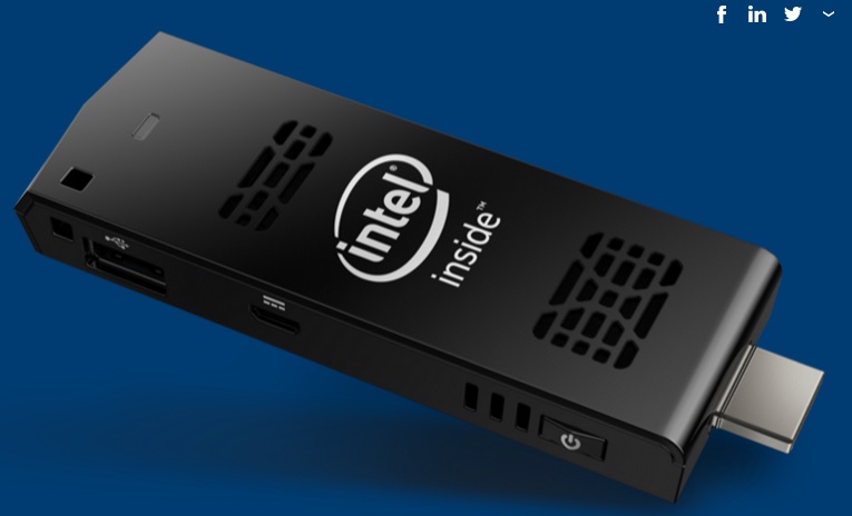

Τον κουμπώνεις πάνω σε μια θύρα HDMI της τηλεόρασης ή της οθόνης σου, βρίσκεις και ένα ασύρματο USB σετ πληκτρολόγιο-ποντίκι (έχω ένα κοινό Turbo-X από παλιά), βάζεις αν γουστάρεις και μια μεγαλύτερη κάρτα microSD (π.χ. 64GB) και έχεις έναν πλήρη υπολογιστή τσέπης πάνω στην τηλεόρασή σου ή στην - όποια - οθόνη σου.
Η πολύ απλά το επστρέφεις και παίρνεις με 100 Ευρώ παραπάνω πχ αυτό : https://www.skroutz.gr/s/7882810/Dell-Inspiron-15-3000-N2840-4GB-500GB-Linux.html
και ΄το συνδέεις με HDMI με την τηλεόραση και τα έχεις όλα. Μία φέτα είναι το λαπτοπ με κλειστή οθόνη, και από επιδόσεις δε συγκρίνεται με το Intel. Λέω εγώ τώρα...

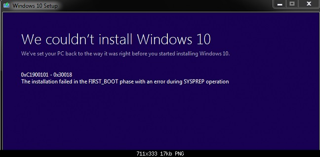

Παράλληλα, κι ενώ είχα ήδη κατεβάσει σε ξεχωριστό USB stick τη νεότερη έκδοση 10586, όπως έγραψα εδώ, αφού τσεκάρισα ότι ο διαθέσιμος ελεύθερος χώρος στο "δίσκο συστήματος" ήταν αρκετά πάνω από την ελάχιστη απαίτηση των 15 GB, χωρίς να έχω συνδεδεμένο τον υπολογιστή στο Internet, ξεκίνησα να κάνω την αναβάθμιση μέσα από το USB στικάκι, πάντα με την αμέριστη (τηλεφωνική) βοήθεια του Γιώργου.
Η αναβάθμιση φαινόταν να προχωράει κανονικά κι εκεί, γύρω στο 77%, ξανακόλλησε πάλι, χωρίς εμφανή αιτία. Αναγκάστηκα φυσικά, να βγάλω OFF τον υπολογιστή χειροκίνητα και να τον αφήσω να επιστρέψει στην προηγούμενη έκδοση 10240. Μετά την επιστροφή του, πήρα στην οθόνη μου και το εξής μήνυμα:
Ψάχνοντας να βρω τί σημαίνει αυτό το σφάλμα, βρήκα μια σχετική συζήτηση, όπου άνοιξα κι εγώ ένα νήμα στο παρακάτω link:
http://www.tenforums.com/installation-setup/33563-intel-compute-stick-same-problem.html#post499262.
Μέχρι τώρα δεν έχω ακόμα δει κάποιο σχόλιο.
Και θέλω να θέσω κι εδώ την ίδια ερώτηση που έθεσα στο εκεί νήμα.
Στην παρούσα φάση, δεν έχω κανένα πρόβλημα να παραμείνω στην προηγούμενη έκδοση 10240, αφού η χρήση του συγκεκριμένου "υπολογιστή" είναι χρήση με ελάχιστες απαιτήσεις καθημερινής χρήσης. Ωστόσο, σύμφωνα με την πολιτική που έχει θεσπίσει η Microsoft για τα Windows 10, ο χρήστης είναι αδύνατο να παρακάμψει τις ενημερώσεις, που "περιμένουν" να εγκατασταθούν. Έτσι φοβάμαι ότι θα μπω σε ένα φαύλο κύκλο, όπου η ενημέρωση 1511 θα έρχεται και θα ξαναέρχεται, "ζητώντας" από τον υπολογιστή να εγκατασταθεί με τον αυτόματο τρόπο που εγκαθίστανται οι ενημερώσεις, αυτός θα προσπαθεί να την εγκαταστήσει, η εγκατάσταση θα αποτυγχάνει και θα ξαναγυρνάω ξανά στην προηγούμενη έκδοση και φτου κι απ' την αρχή.
Οπότε αυτό που ρωτάω είναι απλό:
Πώς μπορώ να αποφύγω αυτό τον φαύλο κύκλο, έχοντας "κανονίσει" τον υπολογιστή να μην κατεβάζει αυτή την ενημέρωση; Και μάλιστα, αν μπορώ, να παίρνω τις (άλλες) ενημερώσεις.

Μια ενδιάμεση λύση είναι να μην παίρνεις καμία ενημέρωση, επιλέγοντας "Defer updates" - ελπίζω ότι δεν έχεις Home. Κάπου είχε πάρει το μάτι μου και ένα προγραμματάκι τρίτης εταιρείας που έδινε στο Windows update την παλιά γνώριμη μορφή, αλλά δε νομίζω ότι σε αφήνει να επιλέγεις μεμονωμένες ενημερώσεις. Εάν δεν σου λέει τίποτα αυτό, πες μου να το ψάξω πάλι.

Δυστυχώς το Intel Compute Stick έρχεται με προεγκατεστημένα τα Windows 10 Home 32-bit. Οποιαδήποτε λύση που θα με γλύτωνε από την εγκατάσταση αυτής της διαβολεμένης ενημέρωσης είναι ευπρόσδεκτη.

Το εργαλείο που έλεγα είναι το Windows Update MiniTool. Δεν έχω εξακριβώσει ακόμα ποια είναι η συμπεριφορά του με τα Home, αλλά μία από τις δυνατότητές του είναι να κρύβει ανεπιθύμητες ενημερώσεις.

Ευχαριστώ, Μηνά, το βρήκα!
Εδώ λέει ότι δουλεύει με όλα τα Windows 10 (32-bit ή 64-bit):
"RUNS ON: Windows 2K / XP / XP 64 bit / Vista / Vista 64 bit / 7 / 7 64 bit / 8 / 8 64 bit / 10 / 10 64 bit"
Θα το δοκιμάσω, ένιγουέϊ, και θα ρεπορτάρω αποτελέσματα.
