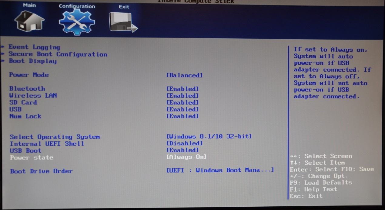

Λέω να επιχειρήσω - ακόμα μια φορά - την εγκατάσταση του update 1511. Αυτή τη φορά έκαψα σε ένα δισκάκι DVD Dual Layer το ISO των Windows 10, έτσι όπως διατίθεται αυτή τη στιγμή από τη Microsoft, χρησιμοποιώντας (ξανά) το εργαλείο-εφαρμογή mediacreationtool.exe. Μάλιστα, το ISO που έκαψα, περιέχει και τις δυο version, την 32μπιτη και την 64μπιτη, στην Αγγλική γλώσσα.
Λέω να κάνω την επιχείρηση, επιλέγοντας από το BIOS να κάνει boot-άρισμα από εξωτερικό USB device (έχω ένα εξωτερικό HD-DVD/DVD Drive, προερχόμενο από τα πρώτα X-Box 360 της Microsoft, με σύνδεση USB, που κάνει μια χαρά τη δουλειά του για τέτοια χρήση). Η προηγούμενη προσπάθεια, που έγινε από ένα εξωτερικό USB stick, κατέληξε σε αποτυχία, αλλά δοκίμασα να κάνω, όχι καθαρή εγκατάσταση, αλλά αναβάθμιση τότε, όπως έγραψα εδώ, σ' αυτό το νήμα, πριν λίγες μέρες.
Αυτό που με προβληματίζει είναι το ότι δεν ξέρω ποιάν ακριβώς επιλογή να επιλέξω στο BIOS. Σε μια από τις σελίδες του BIOS, υπάρχουν δύο επιλογές για τον εσωτερικό πυρήνα του UEFI BIOS: "Enabled" και "Disabled". Η προεπιλεγμένη είναι η "Disabled".
Δείτε την εικόνα, εκεί που λέει Internal UEFI Shell:
Μπορεί κανένας να με διαφωτίσει, ποιό θα είναι το σωστό;
