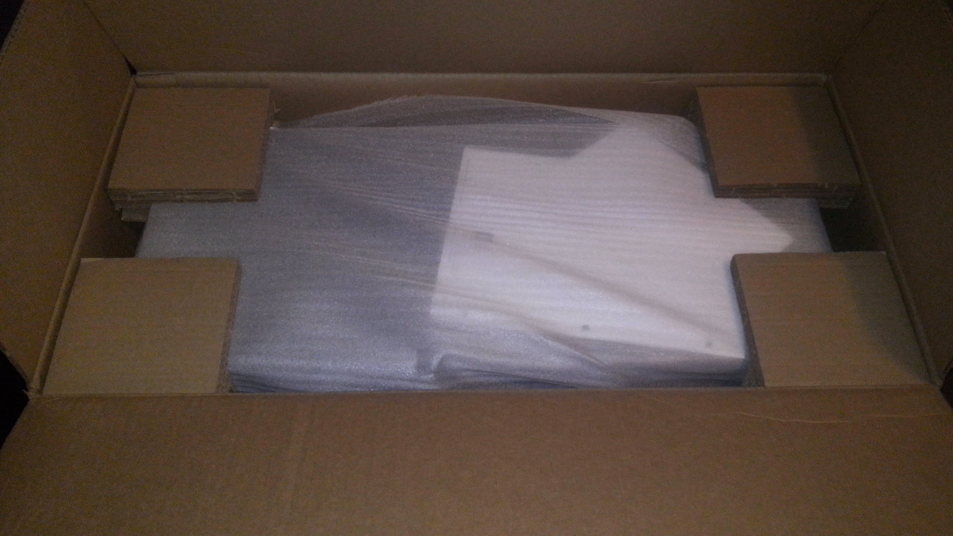

Unboxing JBL..
Το μικρότερο ηχείο της σειράς σχετικά χαμηλού βάθους φτιαγμένο για τοποθέτηση πίσω απο ηχοπερατές οθόνες και οχι μόνο.
