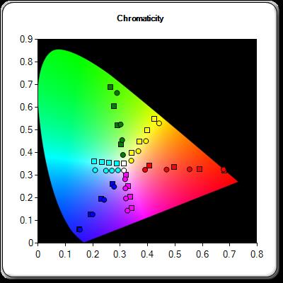

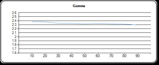

Εβαλα το Lightspace να κάνει πατσά. Σε κανένα 5 ώρο θα έχει τελειώσει.
Να και μερικές μετρήσεις των profiles. To THX νομίζω έιναι το πιο πιστό.

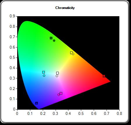

Εδω είναι το Cinema 2 και βλέπουμε το DCI τρίγωνο. Είναι νομίζω πολύ κοντά.
View attachment 57144 View attachment 57145
View attachment 57146 View attachment 57147
