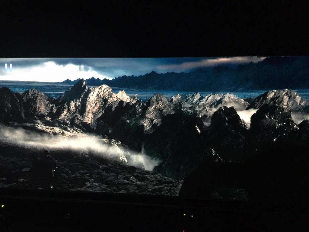

Ενταξει, το Fellowship που ειναι σκοτεινό φιλμ, ηταν υπεροχο!

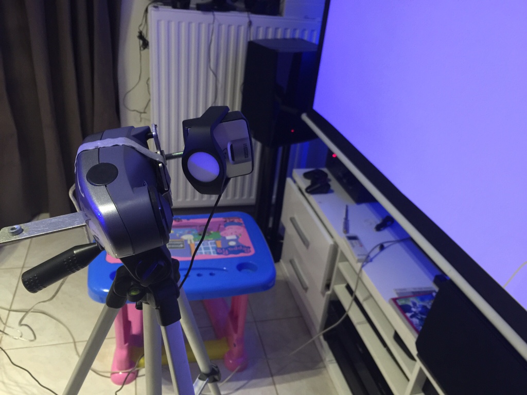

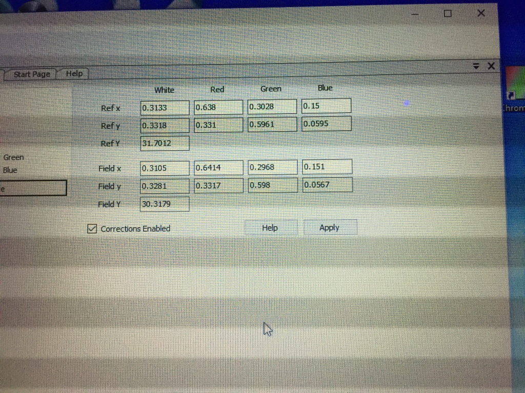

Η διαφορά του i1 Pro με i1 Display Pro
Bρηκα τον τρίποδα και ετοιμάζομαι για νέο γύρο σήμερα
Η διαφορά του i1 Pro με i1 Display Pro View attachment 50802
Bρηκα τον τρίποδα και ετοιμάζομαι για νέο γύρο σήμερα View attachment 50803

180 βαθμους διαφορα στο λευκο οπως ειχα προβλεψει .
