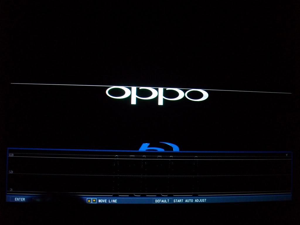

εδω βλεπεις τι σημα παιρνει ο προβολεας και απο εκει και περα κανεις οτι θελεις....το 0% ειναι το 16 και το 100% ειναι το 235
το oppo δινει ολα τα digital
