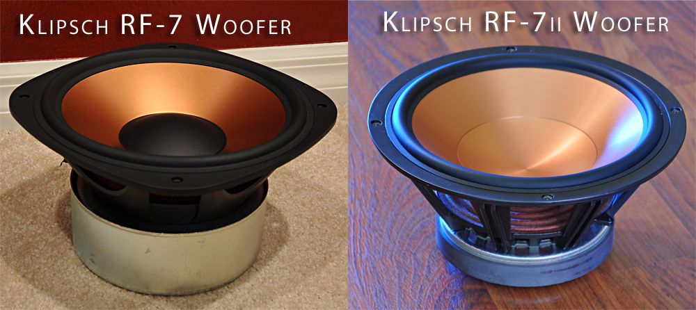

View attachment 102030 το βαρος πεθανε απο τοτε που βγηκαν μαγνητες νεοδημιου
