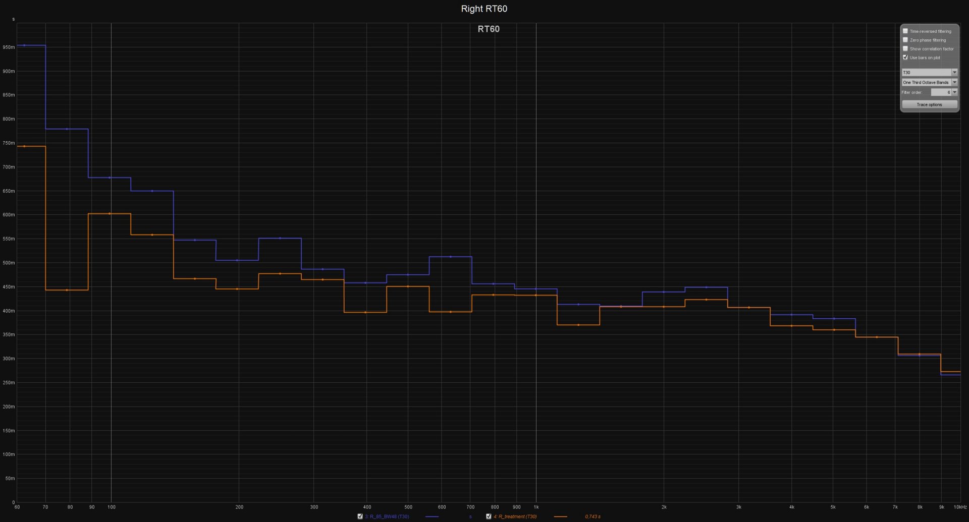

Quick update. Λόγω έλλειψης χρόνου θα μου πάρει μέρες μέχρι να τα στήσω αλλά επειδή δεν κρατιόμουν χθες το βράδυ έκανα μια γρήγορη μέτρηση με τα πάνελ που θα μπουν εκατέρωθεν του τζακιού (ένα 120Χ 60 και ένα 120Χ30 άρα σύνολο 120Χ90 σε κάθε πλευρά, 15cm πάχος) και ένα 120Χ60 στην τζαμαρία αριστερά, για να δω αν υπάρχει φως ή πήγαν τζάμπα τα χρήματα.
Τα πάνελ απλώς τα ακούμπησα στο πάτωμα, η τελική τους θέση θα είναι άλλη που μάλλον θα δουλεύει καλύτερα. Στο RT φαίνεται να δουλεύουν στην περιοχή που υπόσχονται. Επέλεξα να τα πάρω με το scatter plate αφού ψηλά οι χρόνοι μου πέφτουν, και φαίνεται να δουλεύει σωστά.
Το FR πίσω από τις μετρήσεις είναι προ dirac, όπου γενικώς κάτω από τους 100 έχει αρκετή ενέργεια που κόβεται στην ισοστάθμιση.
Αυτό είναι το δεξί.
Και αυτό το αριστερό.
Οι μετρήσεις RT δεν είναι προφανώς απόλυτες αλλά η γενική συμπεριφορά δείχνει (και ακούγεται) περίπου όπως τα αναγράφει η GIK στο site. Τα πάνελ φαίνεται να δουλεύουν από τους 60 κύκλους μέχρι περίπου τους 700 με μέγιστη απόδοση μεταξύ 100 και 200. Πάνω από τους 700 με το scatter plate δεν υπάρχουν επιπτώσεις άξιες λόγου. Άρα γενικώς, τα γραφήματα στο site της GIK φαίνεται να είναι αξιόπιστα. Επίσης κάτω από τους 60 περίπου δεν έχουν απολύτως καμία επίπτωση (λογικό).
Το δεύτερο θέμα που με προβλημάτιζε πριν την αγορά και δεν μπορείς να βγάλεις άκρη από τις πληροφορίες στο site ή αλλού είναι το πόση επίδραση έχει το κάθε πάνελ. Μπακαλίστικα φαίνεται ότι τουλάχιστον στον χώρο μου κερδίζεις περίπου 50ms ανά τετραγωνικό στην περιοχή μέγιστης απορρόφησης του πάνελ. Εδώ αν έχει και κάποιος άλλος μετρήσιμη εμπειρία θα βοηθούσε.

Έχεις πολύ δρόμο μπροστά, μέχρι να ισιωσει το RT περί το 0.3 να δεις το φως σου...
Τα προϊόντα αυτά, δουλεύουν, δε τίθεται ερώτημα, απλώς θέλει μεγαλύτερη ποσότητα μέχρι να...

Δεν πρόκειται να πάω 0.3: είναι εκτός στόχου. Δεν γίνεται λόγω σαλονιού. Επίσης δεν γίνεται γιατί δεν μπορώ να τοποθετήσω τίποτα σε γωνία άρα υπάρχει μεγάλο ρίσκο ανομοιομορφίας!
Αν φτάσει σχετικά σταθερά πάνω από τους 100 στο 0.4 θα είμαι πάρα πολύ ευχαριστημένος. End game για μένα είναι αυτό.

Αν έχεις την δυνατότητα να βάλεις στο ταβάνι περισσότερα, θα έρθει.

Οι παρατηρήσεις συμφωνούν και με τις δικές μου. Η GIK δεν πουλάει φούμαρα, οι μετρήσεις ειναι αξιοπρεπείς.

Εχεις κοψει παραπολυ με την ισοσταθμιση,εχεις χασει πολυ ενεργεια,σε τετοιες αποκρισεις προτεραιοτητα εχουν οι στοχευμενες μπασοπαγιδες μικρου ευρους και μετα οι ευραιου εαν περισευε χωρος που λογω σπιτιου ειναι δυσκολο να τοποθετηθουν...
Βαλτες περιπου εκει που ειναι να μπουν και παρε μια την ιδια μερα χωρις eq ,πριν και μετα να δουμε εαν εκαναν κατι στα καιρια σημεια ...

Δεν έχει ισοστάθμιση καμία μέτρηση από τις παραπάνω. Το γράφω. Χύμα είναι προ-Dirac και τα 2 στο περίπου τοποθετημένες. Άρα αυτό που λες δείχνουν τα RT.
Για tuned άργησες. Είχε γίνει το ερώτημα πριν από 1 μήνα και οι περισσότεροι συμφώνησαν ότι χρειάζονται πάρα πολλές για να γίνει κάτι για το κύριο mode (42) άρα απορρίφθηκαν. Το ίδιο βασικά είπε και η GIK σε ερώτηση μου.

Σημερα το διαβασα...
Θελει παρα πολλες απο αυτες που διαθετει η ιδια.., ακομη και αυτες σιγουρα μικροτερες σε ογκο και ουσιαστικοτερες απο αυτες που σου εδωσε...ακομη και ελαχιστα σε αποκριση συχνοτητας αλλα μεγιστο κερδος σε χρονος αποσβεσης...
Αυτοματως μικροτερη επεμβαση απο την ηλεκτρονικη διαχειριση ισοσταθμισης.
Λεμε μην εχουμε λεπτες και αυξησουμε απορροφηση σε ηδη χαμηλο rt υψηλα αλλα εδω αντι να χτυπησεις εκει που βαρα δευτερολεπτο πας στα ηδη χαμηλο rt...
Παμε στην αλλη στην ~63hz ,ουτε εδω κατι? η βασικη συχνοτητα του chest thump...
Λαθος στα ειπε ...
Οπως βλεπεις αλλα λεει αλλα δειχνει...
ΟΙ συντονισμενες θα προσφεραν τη μεγιστη εκει που θες τα μεγιστα,αλλα και ελαχιστη εκει που θες τα ελαχιστα...

Βρε @SOCO από 80-800 περίπου το RT είναι πάνω από 500ms. Το θεωρείς χαμηλό; Πάνω από τα 2-3Khz που το RT είναι φυσιολογικό δεν κάνουν κάτι αυτά που πήρα.
Για τις scorpus και εγώ είχα σκεφτεί να πάρω 4 T40 αντί για 2 Monster αλλά οι ίδιοι μου είπαν ότι δεν θα πετύχαινα κάτι ιδιαίτερο βλέποντας τις μετρήσεις. Θα χρειαζόμουν αρκετά περισσότερες και δεν είχα χώρο άρα το έβγαλα από την εξίσωση. Για παραπάνω δεν έχω χώρο.
Υπάρχει τρόπος το 42 να έρθει σχεδόν flat και με σημαντικά μειωμένο χρόνους: πρέπει να φέρω το ένα sub 2 μέτρα μέσα στον διαμήκη άξονα. Το έχω δοκιμάσει και δουλεύει απλώς δεν βολεύει.
