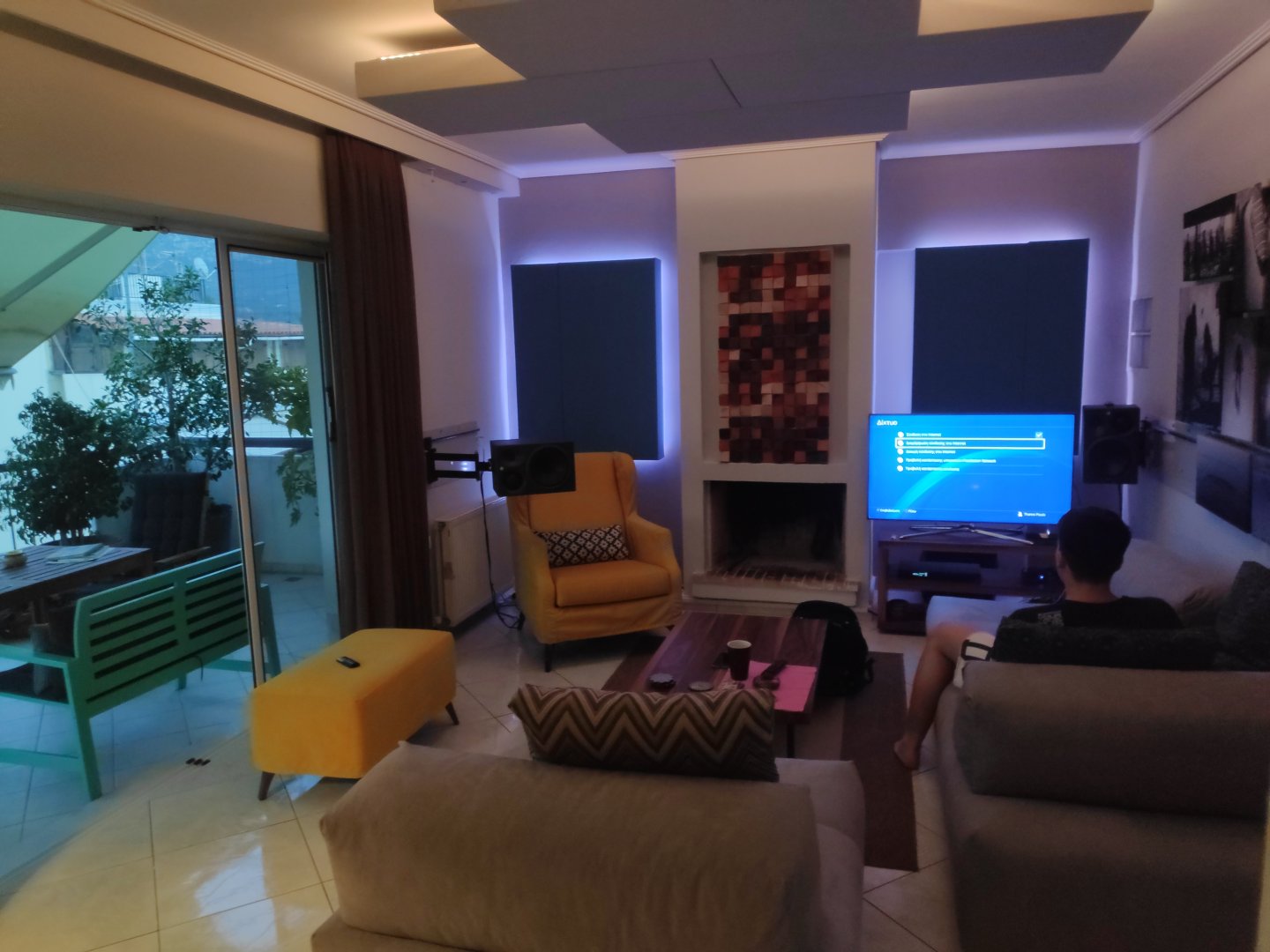

Το ενα το βλεπω οριζοντια και το αλλο καθετα?
Επισης, πολυ σημαντικο, πες μας λιγο τι εκανες με το χωρο, τι αλλαγες ακουσες στην πραξη και το κοστος ?
Ευχαριστω
Είναι 2 κομμάτια ανά τοίχο (30 * 120 και 60*120) τοποθετημένα κάθετα στο ίδιο ύψος με το diffusor. Απλώς στο δεξί τοίχο είναι η τηλεόραση μπροστά και μάλλον σε μπέρδεψε. Στο ταβάνι 4 πάνελ 60*120. Όλα έχουν το scatter plate γιατί με τα χαλιά πέφτει αρκετά τοrt ψηλά.
Για τα κρεμαστά έγιναν custom βάσεις που τα κρατάνε 4 cm από τον τοίχο για να παίζουν τα led και να "δίνουν" και λιιιιγο καλύτερη απόδοση.
Ο μπροστά τοίχος και το ταβάνι στοίχησε περίπου 1.400 αν θυμάμαι καλά + 150 περίπου 20 μέτρα led. Το ξύλινο 250.
Με το αυτί νομίζω ότι κέρδισα αυτό περίπου που ήθελα, δηλαδή μια μείωση στους χρόνους κάτω από τους 600 ώστε να γίνει το RT λίγο πιο ισορροπημένο στο φάσμα πάνω από τα sub. Μια πολύ γρήγορη μέτρηση επιβεβαίωσε αυτό που άκουσα. Για σαλόνι και με δεδομένο ότι δεν ήθελα να κάνω αισθητικά συμβιβασμούς το αποτέλεσμα μου αρέσει.

τα led πώς τα στερέωσες;; Στον τοίχο ή στην μπασοπαγίδα; Και πώς τα ελέγχεις;
Έχω φίλο που μου έφτιαξε γωνιές που βιδωθηκαν στο εσωτερικό του καφασιου των πάνελ και τα led κόλλησαν εκεί.
Οι ταινίες είναι smart rgbw άρα ελέγχονται από το κινητό.

@Elysion δες στην φώτο τις βασούλες για τα led. στο αριστερό φαίνονται λίγο καλύτερα. Το ύψος της γωνίας είναι 2 πόντοι.Το ίδιο έχουν και τα κρεμαστά στον τοίχο για αυτό έκανα βάσεις για να πάρουν απόσταση.

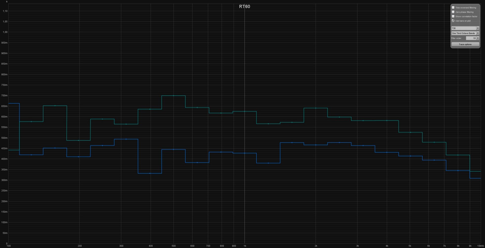

Βρήκα κάτι μετρήσεις από Οκτ. πέρσι. Η ρύθμιση στο cross είναι σίγουρα διαφορετική και πιθανότατα υπάρχουν και διαφορές στο target curve. Όχι τίποτα τρελό. Μέσες άκρες ακούω με πτώση 8db. Σε κάθε περίπτωση ο χώρος είναι σχετικά συγκρίσιμος αφού και στις 2 μετρήσεις το δωμάτιο είναι χωρίς χαλιά.
Σε γενικές γραμμές λοιπόν και μέχρι να ολοκληρώσω και να μετρήσω κανονικά η διαφορά στο RT του πριν και μετά είναι η παρακάτω.
