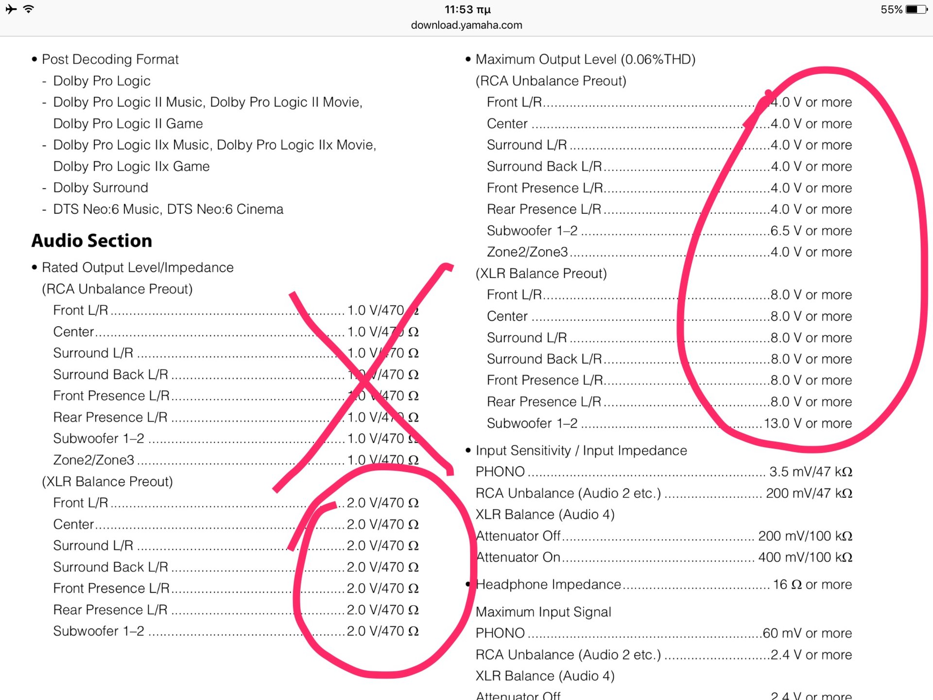

1V. ειναι για τις RCA εξόδους στον Yamaha 5100
Για τις XLR ειναι όσο χρειάζεται και παραπάνω.
Δεν υπηρχε περίπτωση η Yamaha να έφτιαχνε μηχάνημα με 1V στις Balanced εξόδους.
Σωστότατον dear Doctor .... πλην όμως ο Ραλλυτέχνης έχει τον RX-A2050, ο οποίος δεν έχει XLR εξόδους. :(
Τι λές, θα δουλέψει η πατέντα που του πρότεινα; :idk::idk::idk::idk::idk:

γιατί δεν παίζει ο χιππιέξ με 1 Volt εξοδο
Διότι είναι μηχάνημα της κατηγορίας "pro" με συνέπεια το line level σήμα να ορίζεται από τα επαγγελματικά στάνταρντ, ενώ ο γιαμι είναι της κατηγορίας "consumer" (-10dBV):
Λινκ. Όπως έχει εξηγηθεί κατ'επαναληψιν.
Το οποίο σημαίνει, ότι για να οδηγηθεί η "pro" είσοδος από "consumer" συσκευές, δεν αρκεί ένα προενισχυτικό στάδιο buffer, το οποίο έχει μηδενικό κέρδος (ορισμός του buffer), όμως παρέχει μετατροπή σε ισορροπημένο σήμα (RCA to XLR δηλαδή), αλλά θέλει θετικό gain από προενισχυτικά στάδια, ώστε να ανεβάσει το line level στα επίπεδα στάθμης του pro προτύπου.
Δηλαδή, από +-0,447V (~1V peak to peak) της line level στάθμης του consumer, χρειάζεται να πάει στα +-1,095V (~2,2V peak to peak) της line level στάθμης του professional.
Εδώ υπερτερεί ο κραουν, διότι διαθέτει είσοδο consumer line level, με RCA. Αν θυμάμαι καλά, διαθέτει διακόπτη ορισμού του επιπέδου τάσης του line level. Δηλαδή, ορίζει ο χρήστης το κέρδος του ενσωματωμένου προενισχυτικού σταδίου, ώστε να μην έχει πρόβλημα υποοδηγησης. ;)
