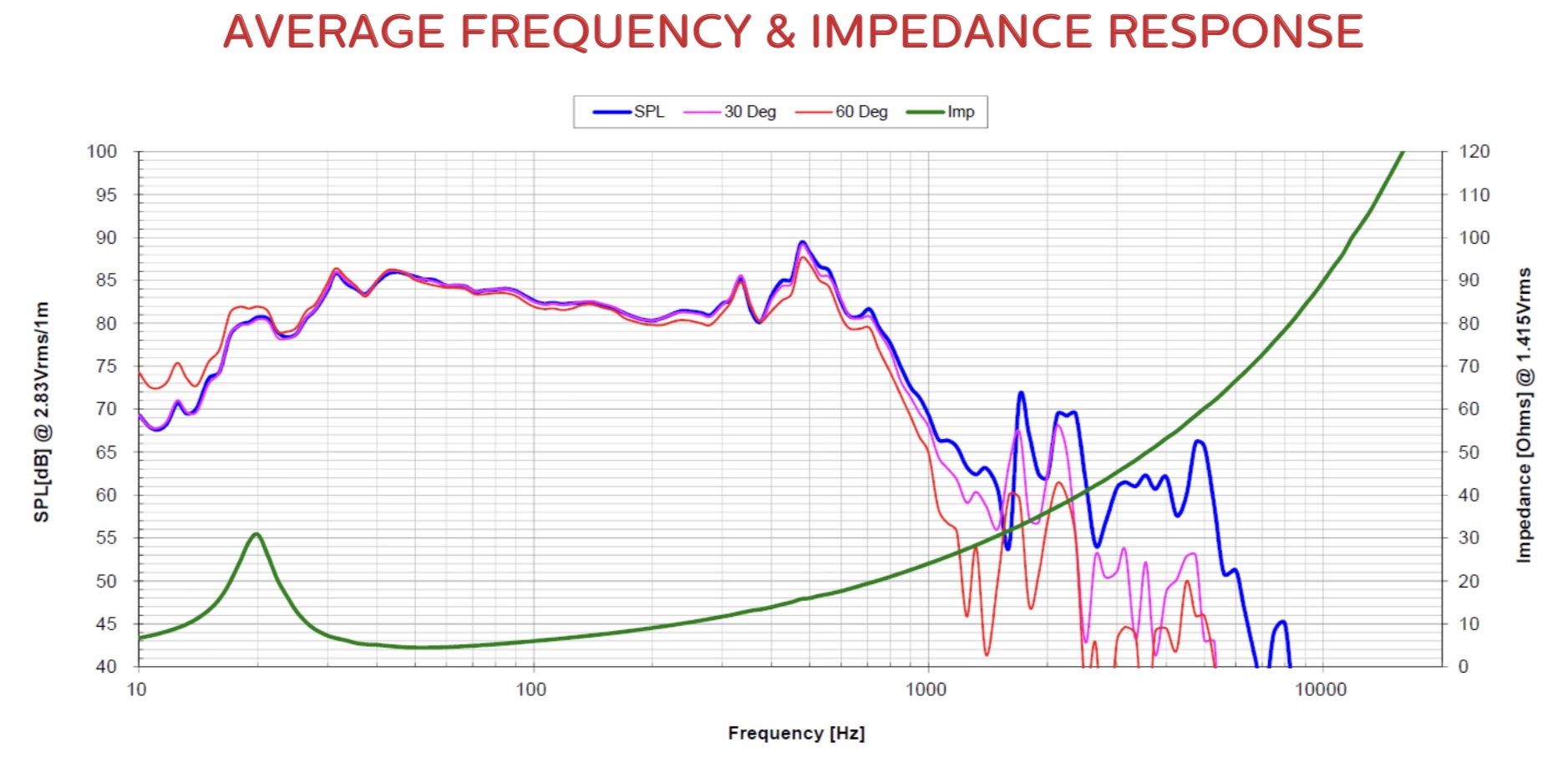

Άλλο είναι να δίνεις ισχύ σε ένα ηχείο που παίζει μουσική στο σπίτι του αστροναύτη, κι άλλο πράγμα είναι να δίνεις ισχύ σε ένα ανήθικα τερατώδες πηνίο φωνής (διπλό) που θες να παίξει τόνους υποήχων σε στάθμες γκρεμίσματος τοίχων.
Είναι επίσης πολύ σημαντική παράμετρος η φάση κι η συνολική εμπέδηση του φορτίου αυτού στο φάσμα, ώστε να βγάλεις σοβαρά συμπεράσματα για την απαιτούμενη ισχύ, διότι σημαντικές αποκλίσεις φάσης στο γράφημα εμπέδησης θα έχουν αποτέλεσμα τη δημιουργία άπατου βαρελιού στην ισχύ.
Θέλει περισσότερη μελέτη το θέμα της οδήγησης, από την απλή παραδοχή ενός ορίου στο κοστολογιο, και συλλογή "εμπειριών" από άλλα μέλη που κλήθηκαν να οδηγήσουν άλλα φορτία. ;)
Προσωπικά έμεινα ικανοποιημένος από συγκεκριμένα τεχνικά δεδομένα που διάβασα στο μανιουαλ του εν λόγω ενισχυτή της Κράουν, που αφορούσαν την διαχείριση διαφορετικών φορτίων. Ωστόσο, η ύπαρξη υψιπερατου φίλτρου για τους "παρασιτικούς υπόηχους" κάτω των 35 κύκλων, ε, δεν συνάδει με τέτοια μεγάφωνα και τέτοια χρήση...

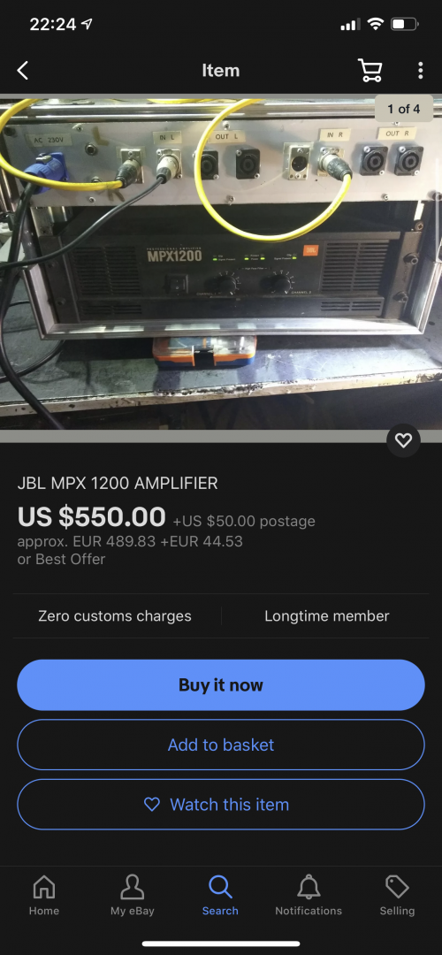

Βρες δυο JBL MPX1200. Μεταχειρισμενοι ειναι στα χρηματα που ψαχνεις. Πραγματικα σκυλια
Δεν χρειάζεται δύο mpx 1200, ένας αρκεί. Είναι στα 1200w /4Ohms. Μια χαρά θα τα πήγαινε νομίζω εκτός και αν θέλει σώνει και καλά την πλήρη ισχύ που μπορούν να δεχτούν τα πηνία του. δλδ 3kw.
Οπότε ναι θέλει δύο να τους γεφυρώσει.
Υπάρχουν δύο στο ebay, τους είδα χτές.

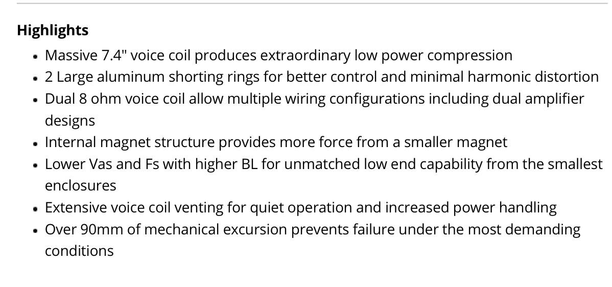

τα πηνία σε σειρά είναι 6..4 όχι 16
Οοοοκ, εδώ μπερδεύτηκα. Είδα και πριν την αναφορά σε 3,2 και 1,6Ωμ αλλά θεώρησα ότι ήταν missclick. Οκ το πηνίο μια το βλέπω 8+8 Ωμ και μια βλέπω το 3,2. Δικό μου λάθος που δεν το μέτρησα εγώ για σιγουριά.
Ωποτε τώρα πως είναι 3.2Ωμ. Σε τι σύνδεση γιατί είναι διπλοποινικο. Από ότι αναφερετε θεωρείται 3,2 το κάθε ένα από τα δυο. Στο σχεδιάγραμμα δεν λέει σε τι σύνδεση έγινε η μέτρηση, όποτε εσείς θεωρείται ότι έγινε ανα ένα πηνίο και είναι 3,2 έκαστο.
Αυτό δεν το περίμενα, αν όντως είναι έτσι λογικό να τα έπαιξε ο 502. Αλλά μου φαινετε λίγο κουλό. Εσεις σίγουρα γνωρίζεται πολύ καλύτερα γιατί το λέτε, το σέβομαι. Ευχαριστώ για αυτό. :drinks:
DC resistanceRE3.2
Ω
PeterMeni
9.956
13.441
Μάλλον πρέπει να το μετρήσεις γιατί δεν πολυ-στέκουν αυτά που αναφέρουν.
Τα 3,2 Ωμ DC δεν μπορεί να αντιστοιχούν σε 8 εμπέδηση, εκτός αν συμπεριλάνουν φάσμα που δεν θα λειτουργήσει ποτέ η μονάδα. Υπολόγισε για 4 Ωμο το κάθε πηνίο αν είναι σωστό το διάγραμμα.

Εγώ θα δοκίμαζα ένα κανάλι φιούζιον (500watt) σε κάθε πηνίο (4ohm).
4.356
1.772
ναι 4ωμα είναι στην περιοχή λειτουργιας, η ονομαστική δεν μας ενδιαφέρει.
δοκίμασε ένα καναλι ανά πηνίο.
μπορεί να μην πάρεις το μέγιστο spl αλλα δεν θα σου κλεινή ο ενισχυτής.

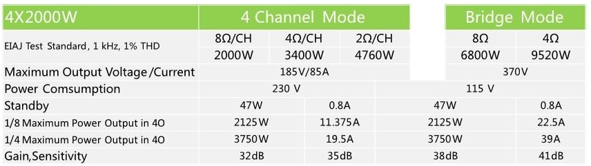

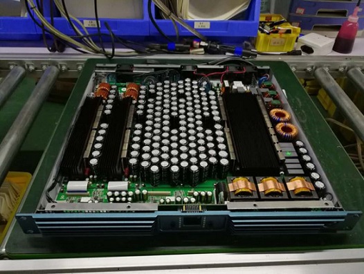

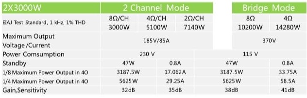

Πρόταση...
Με δύο τέτοιους δικάναλους γεφυρωμένους, είσαι καλά πιστεύω:
14280 watts ανά πηνίο θα χορεύει καλά.

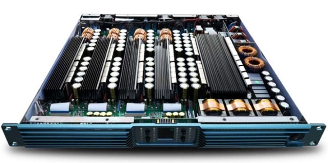

Υπάρχει και τετρακάναλος για να μη γεμίζεις κουτιά:
αλλά θα έχεις μόλις 9520 watts ανά πηνίο!
