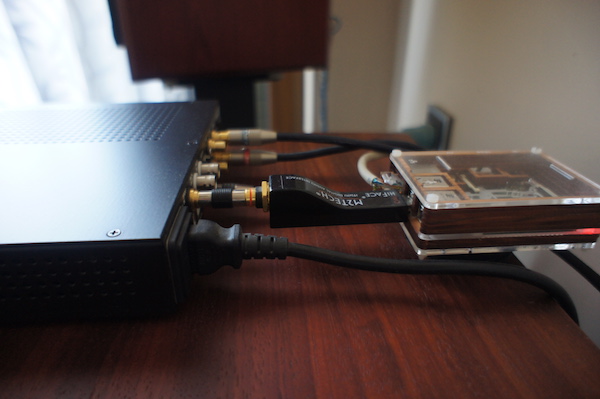

Καλημέρα, να πω και εγώ τη –θετική- μέχρι τώρα εμπειρία μου με το rpi.
Ασχολούμαι 2 χρόνια μαζί του και το χρησιμοποιώ ως network transport. Έχω περάσει από πολλές διανομές (rune, volumio, archphile και moode). Καλύτερα μου κάθησαν οι archphileκαι moode. Η υποστήριξη τους και από τους δύο developers είναι κάτι το απίθανο. Ειδικά με τον έλληνα υπάρχει πολύ εύκολη επικοινωνία ανά πάσα στιγμή στο διπλανό φόρουμ.
Στα τεχνικά τώρα. Το rpi έχει συνδεθεί στο στερεοφωνικό μέσω dac. Το dac είναι το mytek 192 dsd το οποίο διαθέτει και εισόδους usb 1.1 kai 2.0. Η σύνδεση δεν έχει γίνει μέσω usb 2.0διότι το συγκεκριμένο dac δεν είναι UAC2 compliantκαι δεν υπάρχουν λίνουξ drivers γι’ αυτό. Οπότε μέσω αυτής της οδού δεν έχω σήμα καθόλου. Επίσης μέσω της usb 1.1 φτάνει μέχρι 24/96 που (ψυχολογικά τουλάχιστον) δεν είναι αρκετό.
Έτσι χρησιμοποιώ τον κονβέρτορα M2TECH HIFACE 2 μεταξύ του rpiκαι του dac. Μάλιστα έχω καταφέρει με έναν τρόπο να συνδέσω το m2techστο dacχωρίς ομοαξονικό καλώδιο, αλλά απ’ ευθείας από τη μία συσκευή στην άλλη.
Τελευταία χρησιμοποιώ ως διανομή το moode 4.0. To βρίσκω πιο εύχρηστο. Επίσης έχω εγκαταστήσει το spotify-connect-web και έτσι μπορώ να ακούω spotifyστο στερεοφωνικό μου, με remote μέσω της εφαρμογής του spotify από οποιοδήποτε υπολογιστή ή κινητό, μέσω spotify connect, διότι βλέπει το rpiσανάλλη συσκευή. Και επίσης είναι πολύ σταθερό.
Αυτά και μια φωτό.
