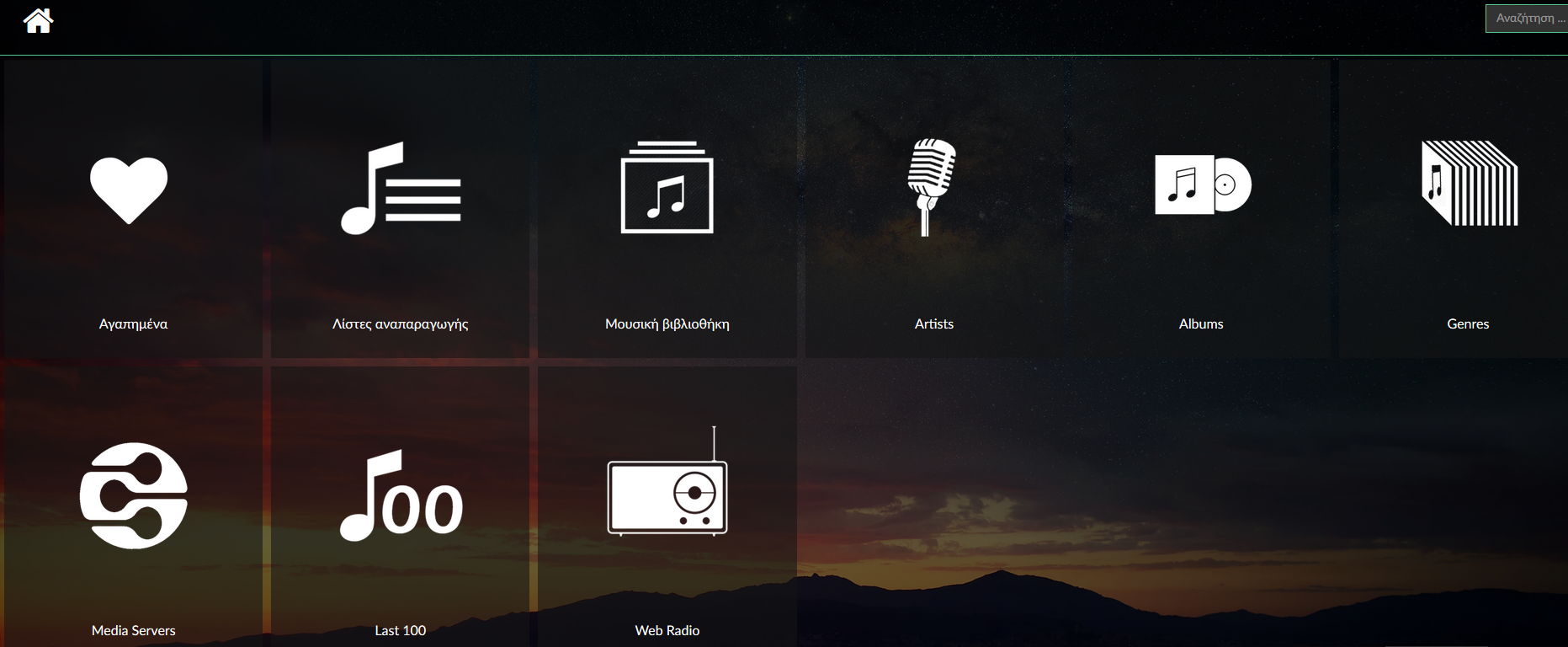

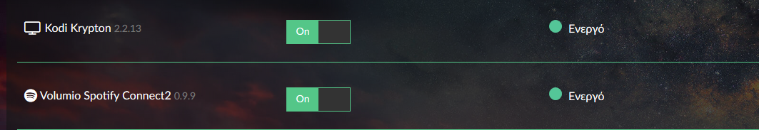

Εκανα εγκατασταση το Volumio σε νεο κινητο,και θελω να περασω την εφαρμογη του Tunein,Spotify,Kodi.
To Τunein δεν το εμφανιζει για εγκατασταση,ενω Spotify,Kodi ενω στο μενου τα δειχνει ενεργοποιημενα,δεν τα εμφανιζει στην κεντρικη λιστα του μενου.

Για kodi και tune in δε μπορώ να σε βοηθήσω καθώς δεν τα χρησιμοποιώ. Όσον αφορά το spotify όμως δε χρειάζεται να στο εμφανίσει κάπου καθώς λειτουργεί από τη στιγμή που τρέχει το volumio. Ο τρόπος που το χρησιμοποιείς είναι μέσω της φορητής σου συσκευής (κινητό, τάμπλετ κτλ) να κάνεις connect στο volumio, τρέχεις δλδ την εφαρμογή και επιλέγεις για αναπαραγωγή όχι τη συσκευή αλλά το volumio. Ο χειρισμός του spotify γίνεται από το κινητό, εκεί επιλέγεις τα κομμάτια, τα playlist, το volumio απλά τα αναπαράγει.
