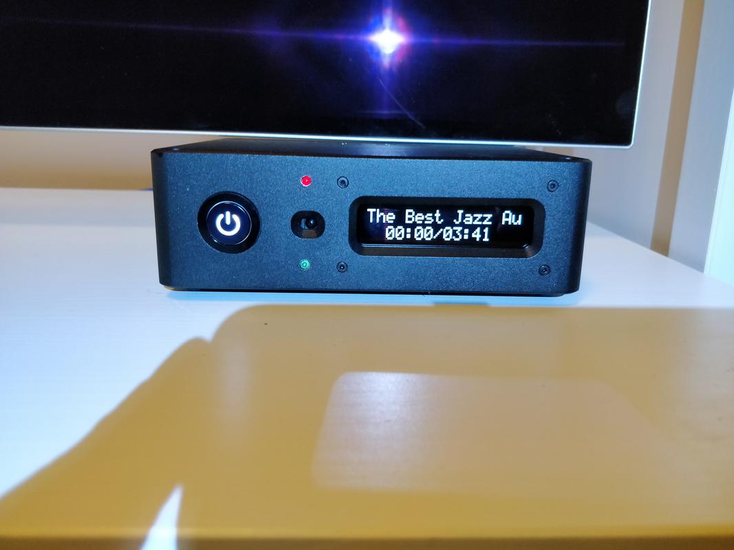

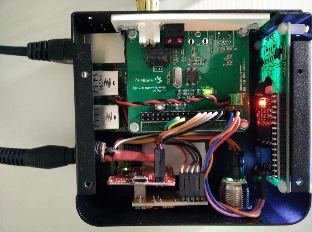

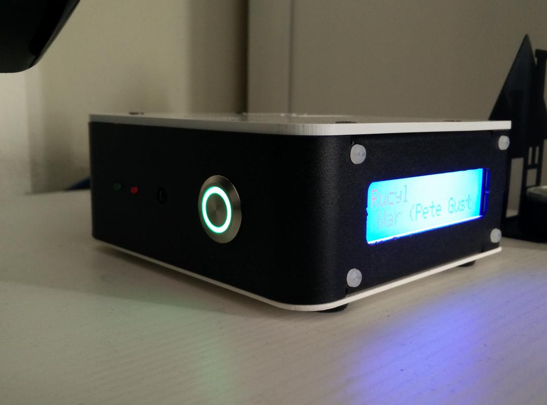

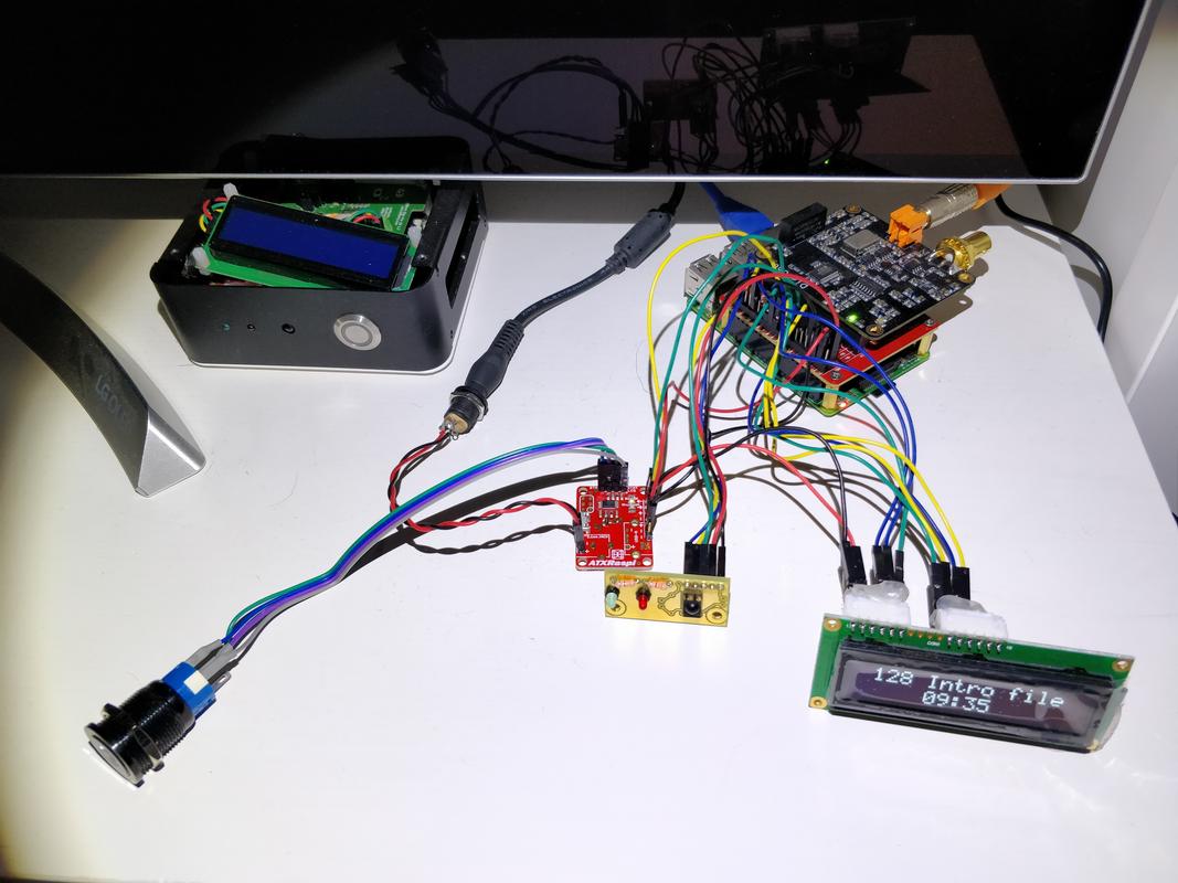

Όταν αποφάσισα να του προσθέσω πράγματα για γίνει πιο «λειτουργικό» στην μόνιμη χρήση του, κατέληξα σε αυτό (το πρώτο μου με το HifiBerry Digi+):
Και απέξω :
Τώρα είμαι εδώ (με Allo DigiOne):
Μένουν κάποιες εκκρεμότητες για να το τοποθετήσω στο νέο του κουτί.
Η οθόνη στο παλιό είναι LCD ενώ στο νέο OLED.
Ο διακόπτης είναι ένας momentary με led και η λειτουργικότητα του προσδίδεται από ένα ATXRaspi (google it for more info)
Και απέξω :

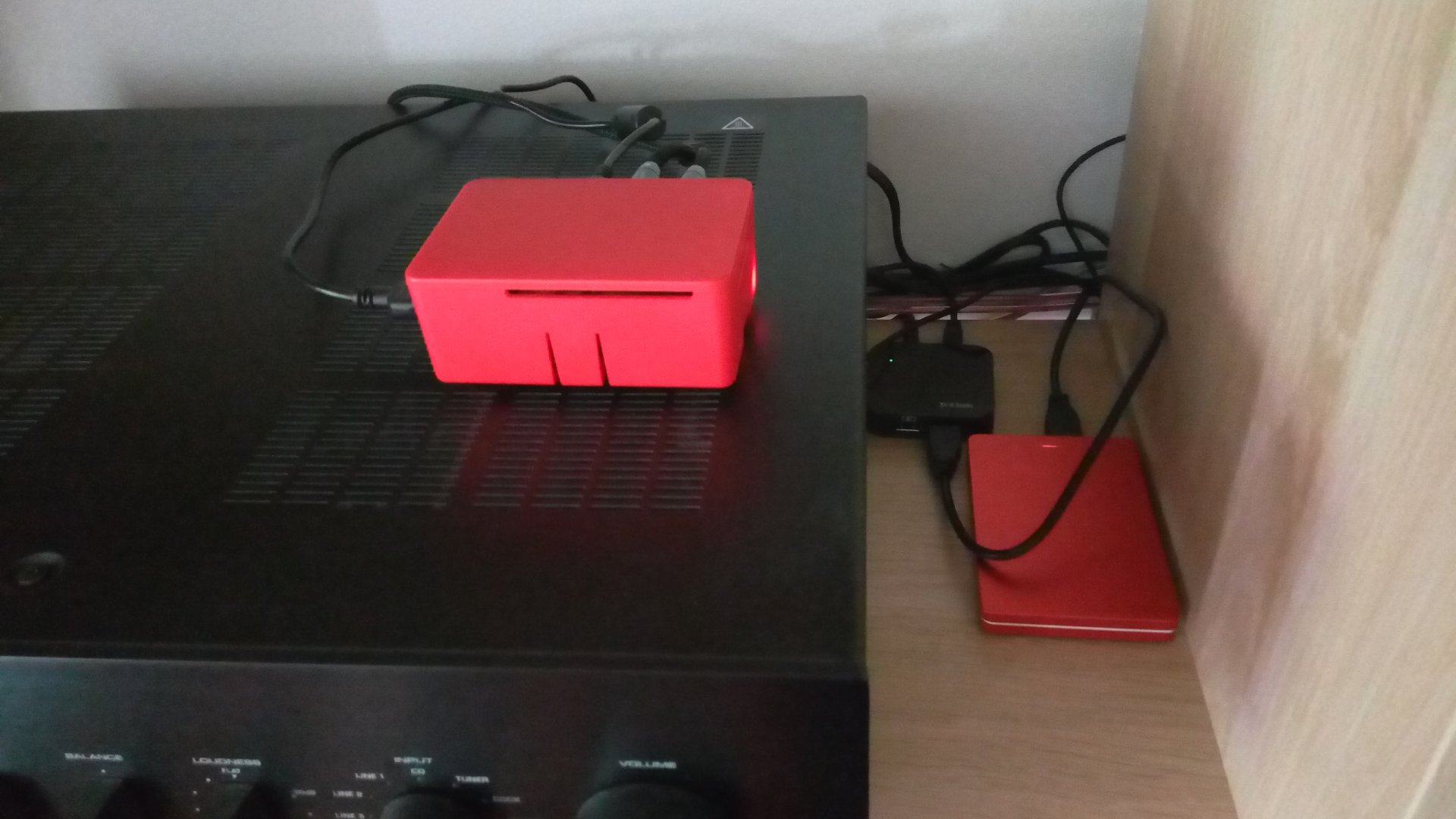

ποιο είναι το κουτάκι;
Εχω αυτο που δίνει ο κολλυβιας με το μαμπομπερυ, δηλαδή το πρωτο που δείχνεις αλλά αυτο είναι πολυ πιο ομορφο
408
672
Εαν κανω λαθος ας με διορθωσει ο sk. Νομιζω ειναι απο audiophonics αυτό . Αυτό θέλω να παρω και εγω για το DigiOne Player που εχω.
sk
543
502
Σωστός !
Το πρώτο είναι Nuxii και το δεύτερο Audiophonics.
Αμφότερα Γαλλικά.

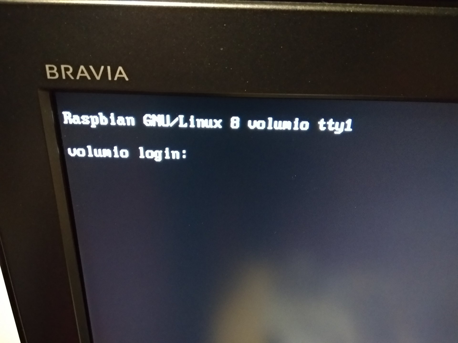

Αφού προετοιμάσαμε τη κάρτα μνήμης τοποθετούμε τη κάρτα στο raspberry και αυτό κάνει εκκίνηση καθώς διαβάζει το λογισμικό.
Αν συνδέσουμε στο hdmi ένα μόνιτορ δυστυχώς δε θα δούμε το web ui του προγράμματος αλλά γραμμή εντολής όπως παλιά θυμούνται κάποιοι από dos.
Ωραια μεχρι εδω!
Απο εδω και περα εχω κολλησει...
Στην αρχή καλά θα είναι να το συνδέσουμε με ethernet καλώδιο
Συνδεθηκε.
bonjour της apple
Ποιο ακριβως κατεβαζω,δεν καταλαβα...
Αυτη την στιγμη εμφανιζει αυτο στην οθονη μου.

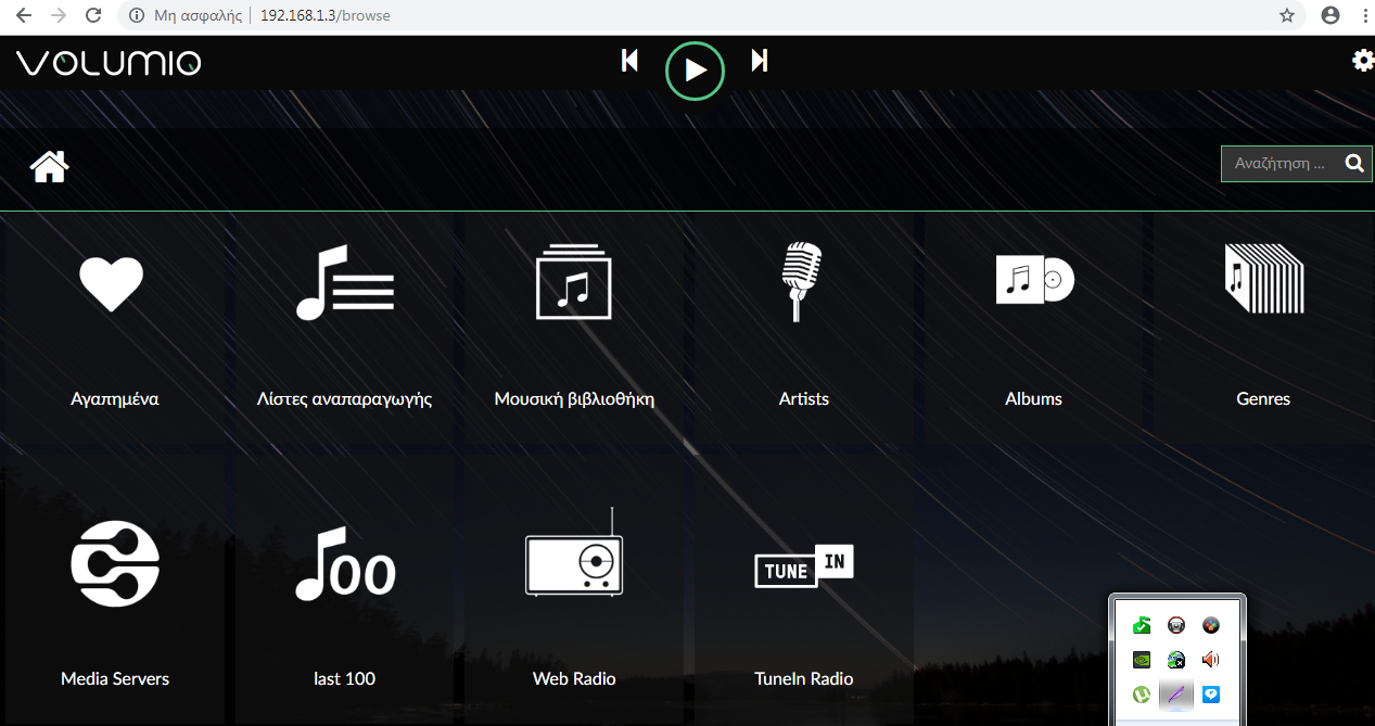

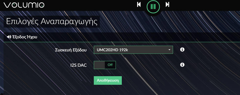

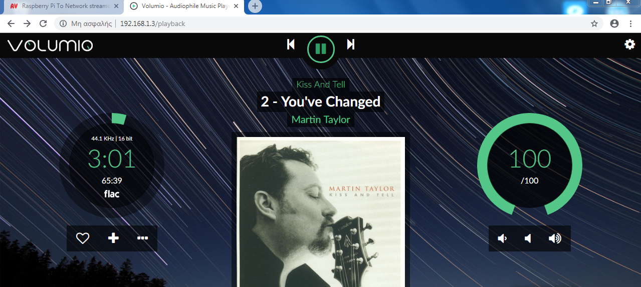

Mπηκα στο μενου του ρουτερ,βρηκα την ip,και με αυτη μπηκα στο μενου του volumio. Eκανα ολες τις ρυθμισεις,συνδεθηκε με την καρτα ηχου οπου την ειδε κανονικα. Διαβασε 500gb σε flac σε ελαχιστα λεπτα.

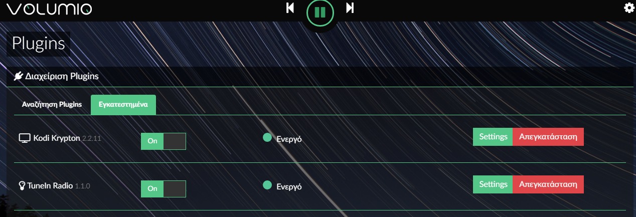

Εγκατεστησα Κodi & Tunein
To προβλημα μου ειναι οτι δεν εμφανιζει το kodi στο μενου,ενω ειναι εγκατεστημενο.

Κατεβασα και την εφαρμογη του volumio στο κινητο και ολα οκ.
Ακομα ψαχνω τι γινεται μα το kodi.

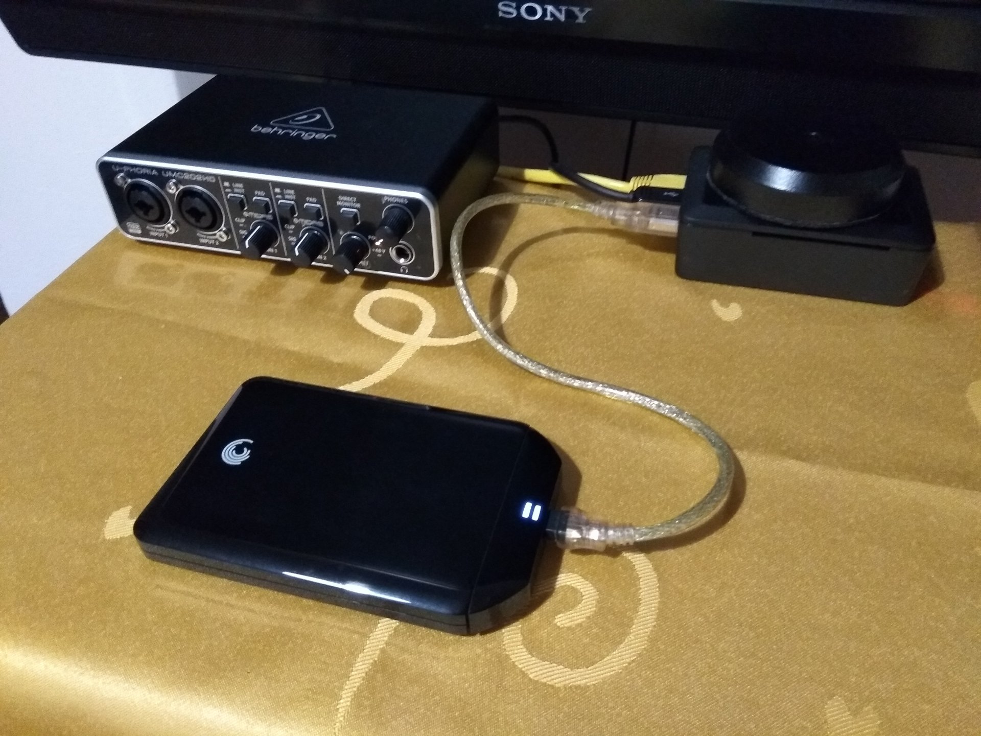

Αυτη την στιγμη εχω στις usb την καρτα ηχου και τον σκληρο.
Οποτε ειναι επαρκες τα αμπερ? Θα κοιταξω η καρτα ποσα αμπερ χρειαζεται.
