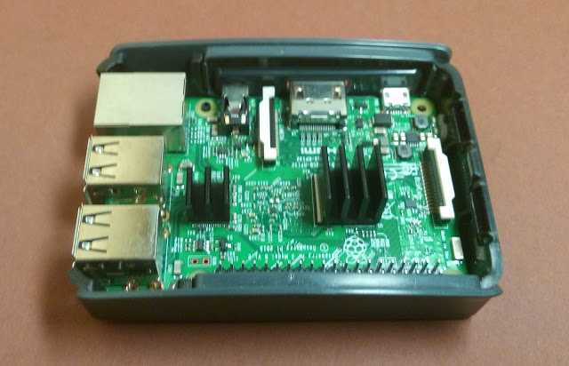

Ψυχτρα στο πι;;;; Που θα μπει;
7.015
5.971
Να σου πω την αληθεια το δικο μου Pi 2 που παιζει ολη μερα σχεδον,δεν ειδα να ανεβαζει θερμοκρασια,οποτε δεν εχω βαλει ψυκτρες.

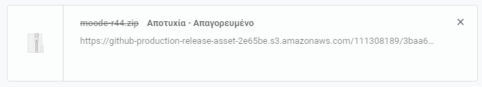

Μoode δεν καταφερα να το κατεβασω λογω οτι εβγαζαν μυνημα τα windows οτι ειναι επικυνδινη η ληψη αυτη,και σταματαγε.

[DOUBLEPOST=1554881851][/DOUBLEPOST]Σιγουρα υπαρχει θεμα με το moode ? Eμενα κατεβαινει κανονικα .... https://moodeaudio.org/ η απευθειας... https://github.com/moode-player/moode/releases/download/r44prod/moode-r44.zip .Για το rune audio αν κατεβασες την εκδοση που ειναι στο site την 03 Beta να ξερεις υπαρχει παντα νεοτερη εκδοση στο φορουμ http://www.runeaudio.com/forum/runeaudio-0-5-beta-for-all-raspberry-pi-models-t6532.html

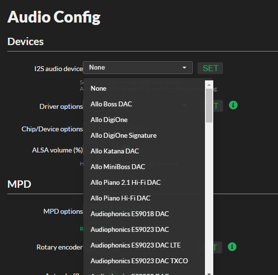

Εχεις Ι2S dac η εξωτερικο usb αν εχεις εξωτερικο usb δεν θα το εμφανιζει σε αυτη την λιστα που ειναι στο screenshot
