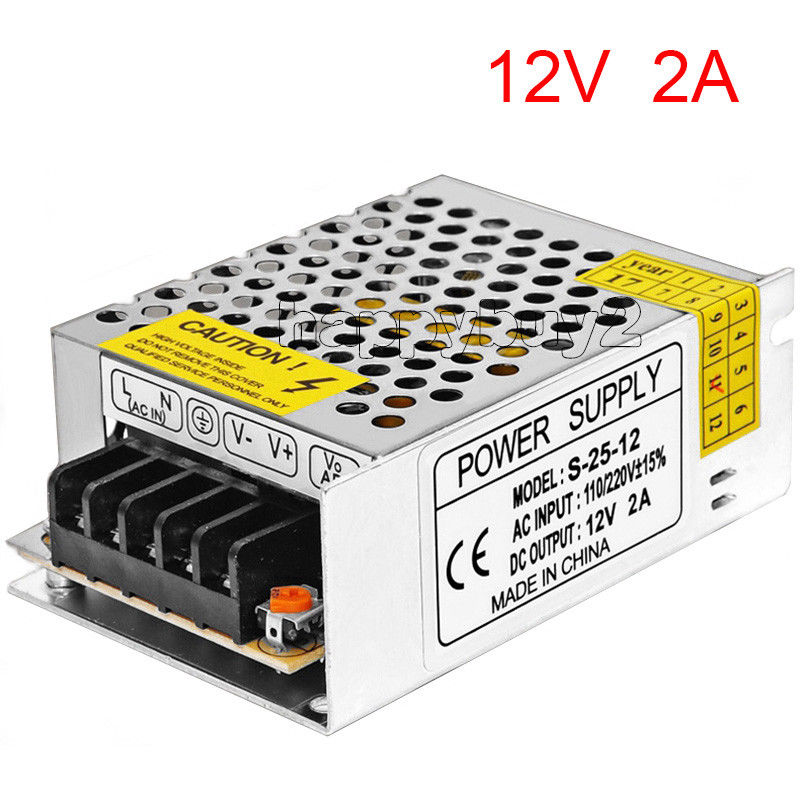

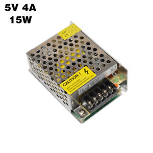

Eβαλα τον δισκο επανω σε αυτοτροφοδοτουμενο usb hub,του δινει ρευμα,αλλα δεν τον διαβαζει.Του εβαλα στο ρευμα ανταπτορα απο κινητο. Διαβασα οτι χρειαζεται 20w max ρευμα για να δουλεψει σωστα.Eχω ενα τροφοδοτικο 5V 4A & 12V 2A 25W ποιο να βαλω?

5V 4A
Το USB, το HUB και όλα τα σχετικά κλαπατσίγκανα παίζουν στα 5V
Εκτός αν θέλεις να βάλεις την τάση πάνω στο δίσκο οπότε τότε θα ανατρέξεις στα χαρακτηριστικά του δίσκου (αν ο δίσκος έχει μόνο usb συνεχίζουμε στα 5V)

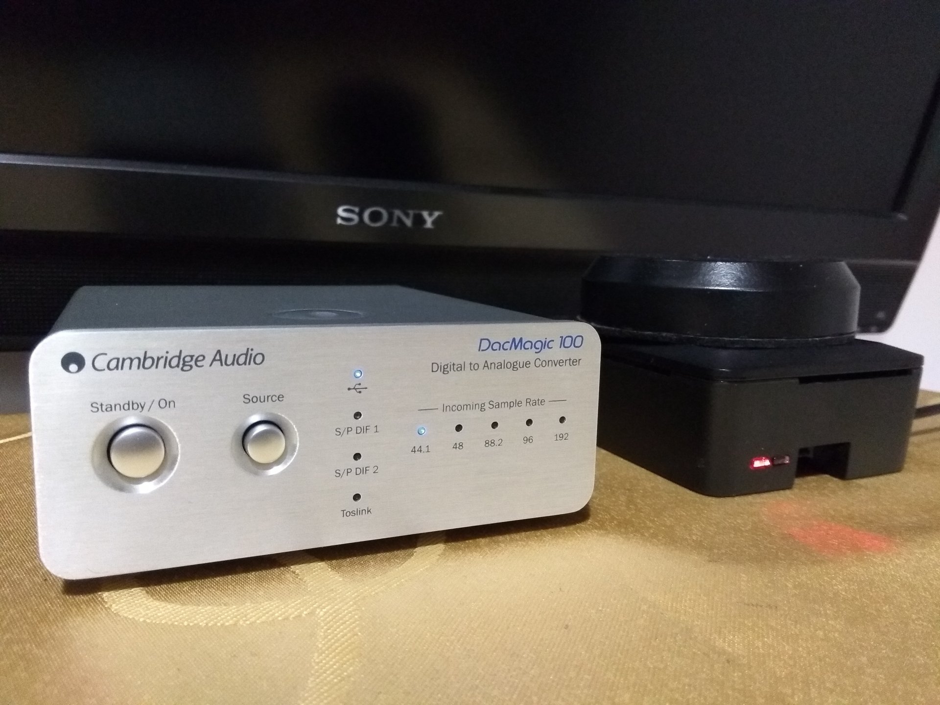

Μια μικρη αναβαθμιση ως προς τον ηχο του raspberry.
To Volumio αναγνωρισε αμεσως το dacmagic.Eχω τα αρχεια που θελω σε ενα 64gb usb. Δοκιμασα και μεσω foobar,οπου βλεπει το Volumio.Σε spotify ολα οκ.
Και στις τρεις περιπτωσεις αναβαθμιστηκε ο ηχος παρα πολυ.
