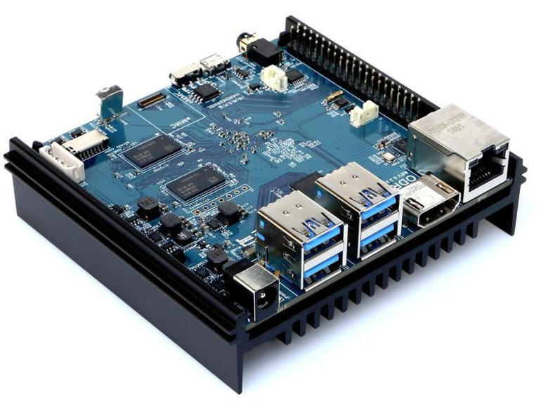

Ωραίο φαίνεται, αλλά μήπως είναι λίγο overkill ?
Ο MPD (μαζί με την διανομή που τον υποστηρίζει) στο παλιό Pi2 που χρησιμοποιώ, απαιτεί για την αναπαραγωγή περίπου το 20 % της μνήμης και το 12 % της CPU.
Ακόμη και όταν κάνει ταυτόχρονα κάποια «βαριά» εργασία (π.χ. DataBase Update) πάνω από 35 – 40% η CPU δεν ανεβαίνει.

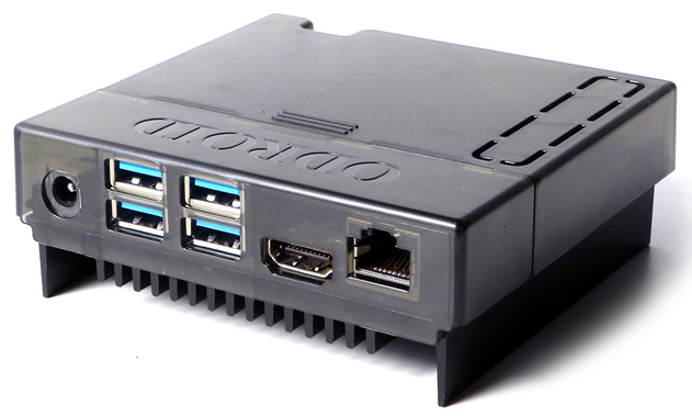

Για τη δουλειά που περιγράφεις, ναι είναι overkill.
Το N2 όμως υποστηρίζει και χαρακτηριστικά που το Pi δεν μπορεί, πχ αναλύσεις 4K - άσχετα με τί βίντεο μπορεί να αποκωδικοποιήσει σε 4K, που είναι πιο μεγάλη συζήτηση.
