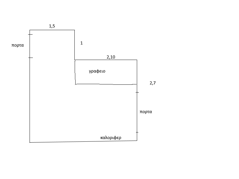

Μια σχετικά θεωρητική ερώτηση. Έχω ένα Rpi 4 το οποίο λόγω κορονοϊού βρίσκεται στο συρτάρι. Επίσης ακούω μουσική από ένα ζευγάρι Yamaha NX-N500 τα οποία είναι μεν Musiccast αλλά δεν συνδυάζονται με άλλα προϊόντα ώστε να έχω πολυκάναλο.
Λέω να αγοράσω ένα Hifiberry DAC με οπτική και να δώσω έξοδο σε ένα σετ Logitech Z906. Με 350€ θα έχω ένα σύστημα surround το οποίο θα παίζει με Roopie XL. Δε με ενδιαφέρουν οι ταινίες αλλά η μουσική.
Σκέφτομαι κάτι τέτοιο διότι έχω διπλό πρόβλημα. Το μικρό πρόβλημα είναι το δωμάτιο που είναι "κελί φυλακής" σε διαστάσεις. Το σοβαρότερο θέμα είναι το κόστος. Ένας σοβαρός ενισχυτής και σοβαρά ηχεία θέλουν κάμποσα χρήματα και δεν ξέρω το κατά πόσο θα αξίζει να αντικαταστήσω τα Yamaha που έχω τώρα για κάτι τέτοιο. Ενώ με τη λύση που σκέφτηκα θα έχω μια μεσοβέζικη λύση με σχετικά χαμηλό κόστος.
Ξέχασα να αναφέρω πως θα παίζει σαν Roon endpoint.

Μα δε γίνεται να τα "δέσω" κάπως για να φτιάξω το πολυκάναλο. Δυστυχώς δεν είναι συμβατά με το Musiccast Surround. Γι' αυτό έλεγα να το κάνω έτσι. Να χρησιμοποιήσω το Roopie XL και να στείλω και πολυκάναλο Roon αλλά και άλλη μουσική εκεί.
Εδώ είναι οι διαστάσεις του δωματίου. Τα ηχεία είναι πάνω στο γραφείο και δυστυχώς η κάτω αριστερή γωνία έχει ράφια τα οποία δεν αφαιρούνται. Οπότε έλεγα να προχωρήσω σε αυτή τη λύση με τα Logitech. Μακάρι να μπορούσα να πάω σε κάτι καλύτερο. Όπως έγραψα και πριν έχω "καλό" ενισχυτή τον οποίο απέσυρα για να γλιτώσω χώρο.
14.218
7.258
για πολυκαναλη ακροαση δεν χρειαζεται συμβατοτητα,το musicCast θα το εχεις μονο για δικαναλη ακροαση και δικτυακες δυνατοτητες. Τρια καλουτσικα ενεργα ηχεια,δεν θα κοστιζουν πανω απο 200 ευρω , δεν θα εχουν καμια σχεση με τα logitech,ενω θα ειναι και πολυ μικρα σε διαστασεις.Για το ψηφιακο κομματι (το πολυκαναλο μεσα απο το pi) δεν εχω αποψη.
