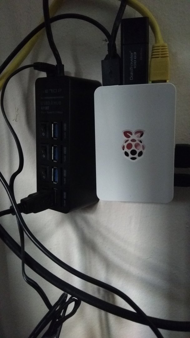

Να κανω και εγω μια ερωτηση.
Εχω το pi2 μεσω usb στο εξωτερικο dac,και δυο δισκους 500αριδες σε Hub με δικια του τροφοδοσια,και ολα καλα.
Δοκιμασα να βαλω ενα δισκο 2Τ με δικια του τροφοδοσια στο Hub,εβαλα το volumio να φορτωσει τους φακελους,και μετα απο σχεδον μιση ωρα σταματησε και ειχε φορτωσει ουτε το 10% του δισκου. Μεχρι ποσα giga μπορει να φορτωσει?

@Κυριακου Γιαννηs αν εννοείς στη music library χωράει πολλά, πάνω από 2tb έχω εγώ αυτή τη στιγμή. Κάτι έγινε και σκάλωσε το δικό σου κατά τη διαδικασία, κάτι με την sd ίσως. Βάλε να κάνει update, θα κρατήσει όσα έχει περάσει και θα προσθέσει τα υπόλοιπα.

Το εκανα,και εχασε και αυτα που ειχε φορτωσει.
SD card μυριζει...Ειτε χαλασε και δε μπορει να γραψει νεα δεδομενα, ειτε εχει φουλαρει το volume στο οποιο ειναι η βαση. Ενα sudo df -h σε command line θα μας διαφωτιζε ως προς το 2ο θεμα.
Αλλο σεναριο που σκεφτομαι ειναι να μη φτανει το ρευμα επειδη εχει πολλα πανω στο USB? Και να τρωει interruptions? Δε ξερω, υποθεσεις ειναι .
