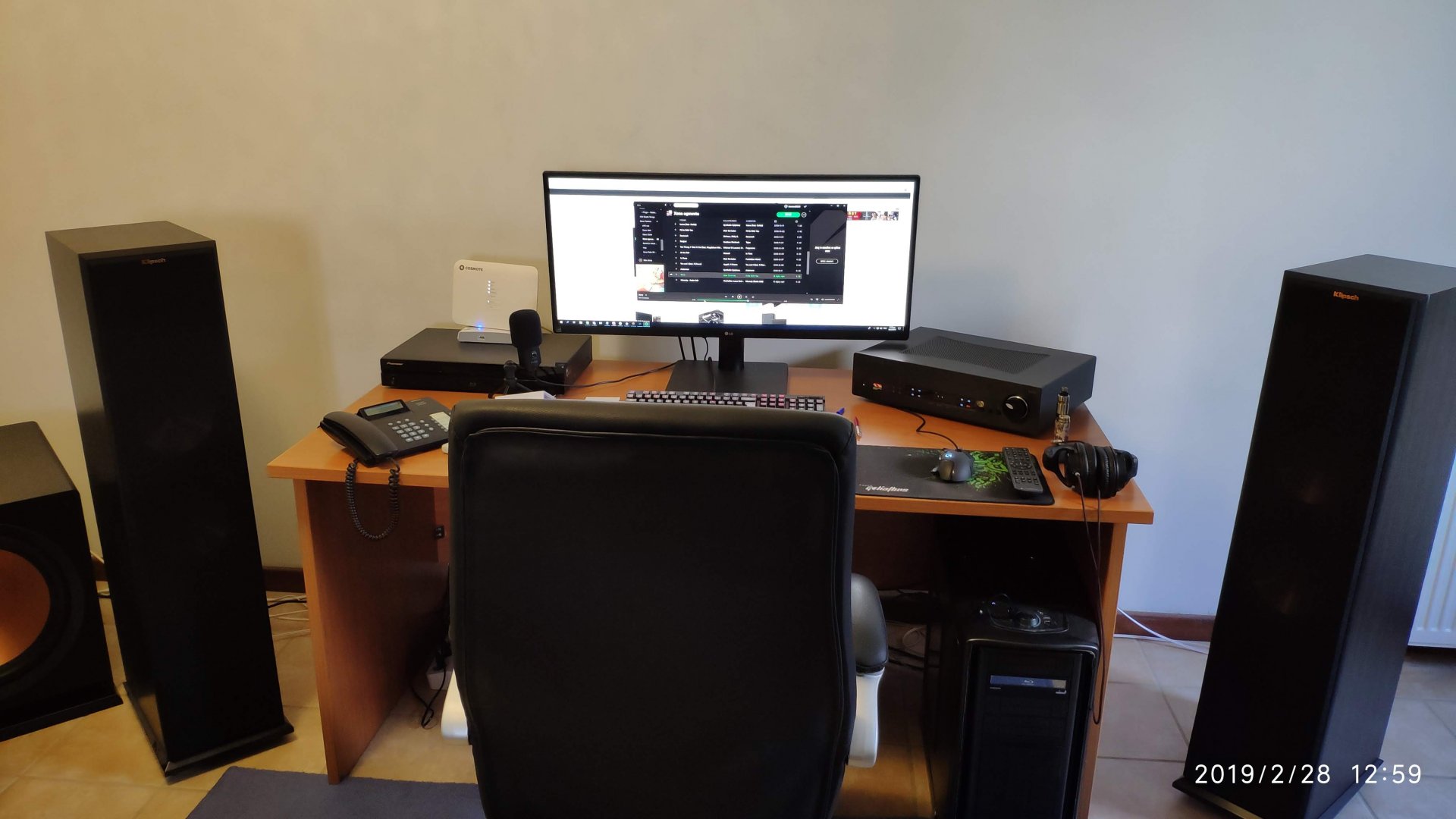

Παιδιά μήπως φταίει η θέση ακρόασης που κάθομαι κοντά στα πρίμα?
- είσαι πολύ κοντά , το ηχείο αυτό θέλει τουλάχιστον 2 m απόσταση . . . δώσε τους λίγο μία οπίσθια κλίση

Η θέση ακρόασης όχι απλά φταίει είναι τελειως λάθος. ότι σου είπε από πάνω και αντίστοιχα θα αλλάξεις και το "στρίψιμο" την γωνία που έχεις στα ηχεία να ανοίξει η σκηνή και η εικόνα.
Δοκίμασε στα δύο μέτρα ( τα ηχεία μεταξύ τους και εσύ επίσης )

Η λάθος θέση ακρόασης "μάλλον" εντείνει την όποια ενοχλητική ηχητική υπογραφή της κόρνας στις υψηλές συχνότητες , χαρακτηριστικός ήχος της εταιρείας που εντυπωσιάζει στα πρώτα ακούσματα αλλά κουράζει μετά 2-3 ώρες γι΄αυτό και αποφεύγεται από έμπειρα αυτιά . Παρόλα αυτά ροκάρουν είναι ποιοτικά αλλά θέλουν προσοχή στο ταίριασμα και στο στήσιμο , ίσως η προσθήκη ενός λαμπάτου τελικού να εξομάλυνε το αποτέλεσμα (για να αξιοποιείται και ο Cambridge με τις εισόδους) αλλά μέχρι ενα σημείο οδήγησης. Αν και πιστεύω ότι αν ένα ηχόχρωμα ηχείου δεν μας αρέσει πρέπει να το αποφεύγουμε εξ αρχής , τώρα εκτός του λαμπάτου "ωραίου μπελά" ίσως κάτι ισχυρό από arcam, marantz, atoll . Αλλά και πάλι θα βρουν λίγο εώς πολύ τον ηχητικό χαρακτήρα-τείχος της klipch.

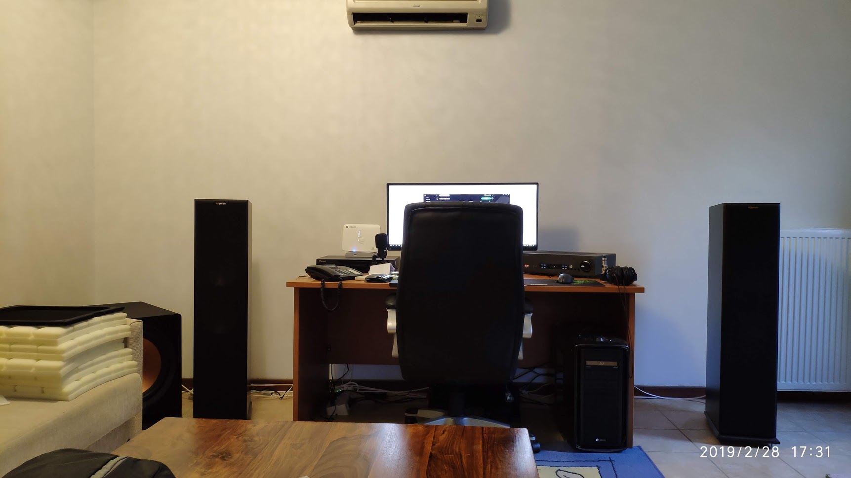

Έχετε δίκιο τώρα που κάθομαι στον καναπέ σε απόσταση ακούγονται διαφορετικά. Εάν και τώρα μου φαίνονται μικρά γι αυτή την απόσταση. :idk:
