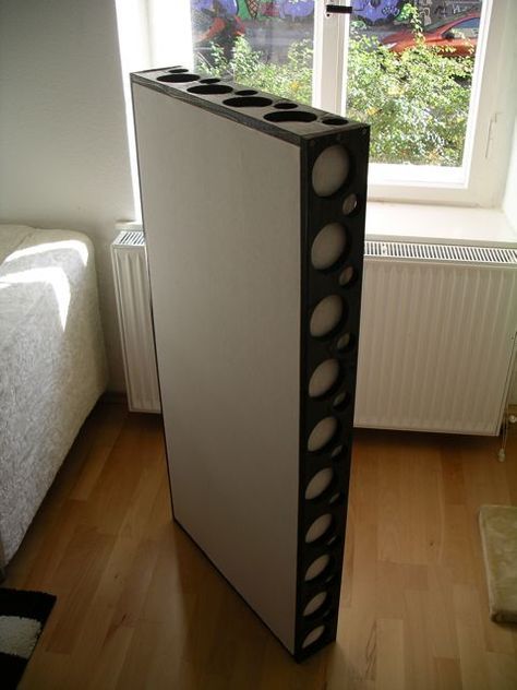

Σοβαρά πάντως αυτά δείχνουν πολύ καλή ιδέα. Ότι πρέπει για πρόσοψη σε μπασοπαγίδες. ένα λεπτό κόντρα πλακέ - καπλαμά στα νερά του ξύλου του σαλονιού και βαμμένο στο ίδιο ακριβώς χρώμα με αυτά, μέσα σε ξύλινο πλαίσιο βάθους 15-20 εκ. πάλι βαμμένο στο ίδιο χρώμα και παραγεμισμένο με πετροβάμβακες. Τέλειο.
Έτσι πως τα βλέπω, μόνο απορρόφηση πιστευω πως προσφέρουν.
Στην ουσία αυτό γίνεται. Απλά δεν το αγοράζεις έτσι. προσθέτεις μετά εσύ το φινιρισμα για να το κάνεις ακριβώς το χρώμα που θέλεις.
Όχι ότι θα είναι ο σούπερ ντούπερ διαχυτής αλλά θα έχεις δυνατότητα να παίξεις με τα χρώματα. Λες κάτι τέτοιο να είναι ουσιωδώς καλύτερο?
τρουπες να κανεις στο πλαϊ - να μπαινοβγαινουν τα μπασα

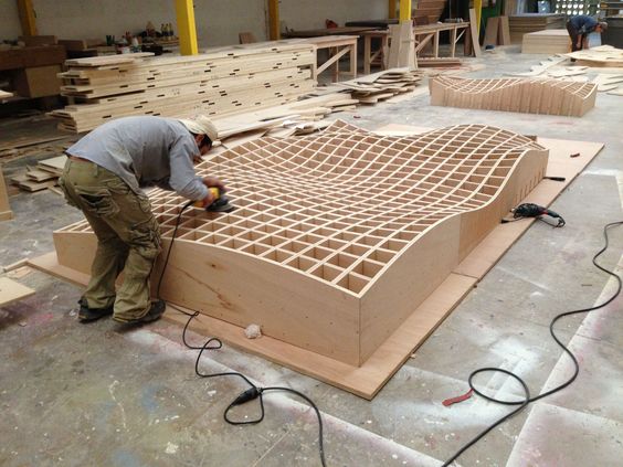

Συνηχητής 60X60; Δεν νομίζω να ειναι καλή ιδέα.
Τέλος πάντων, επειδή ειναι πεποίθηση μου πως το σημαντικότερο “αξεσουάρ” ειναι τα treatments (1000000 φορές πιο σημαντικό απο τα καλώδια :p), εγώ προσωπικά ψωνίζω μόνο από τους μεγάλους με documentation και όχι απο φτηνοβιοτεχνίες
αυτά βρήκα και εγώ και υπάρχει και σε kit για μικρό δωμάτιο.
https://www.athensproaudio.gr/el/acousonics-athens-room-kit-standard.html

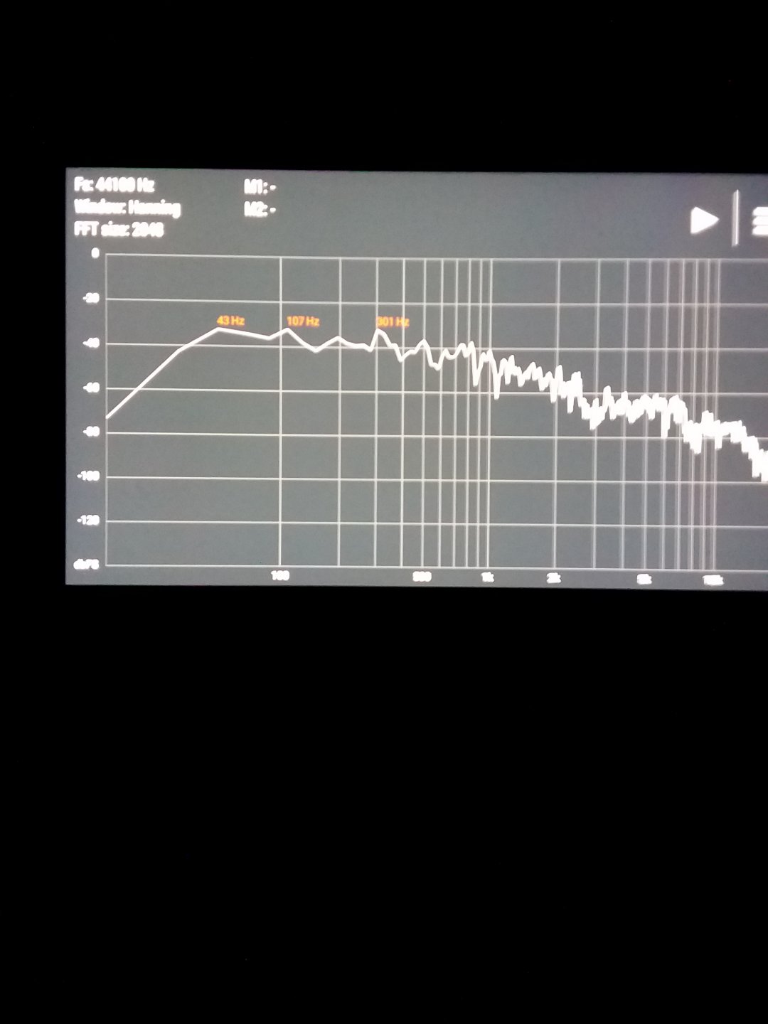

.Λοιπόν μπήκα στο πειρασμό των μετρήσεων κατέβασα ένα απ φθηνοδουλεια δηλαδη ,έκανα μια ( μετρηση) φάσμα συχνότητας, κάτι τέτοιο. Λέει τίποτα το αποτέλεσμα!Πόσα σαμπ θα χρειαστώ?
