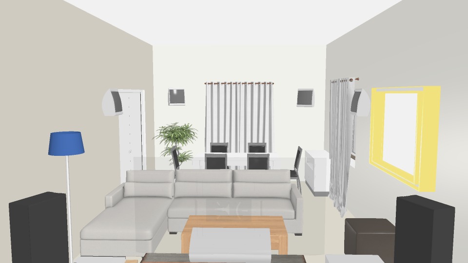

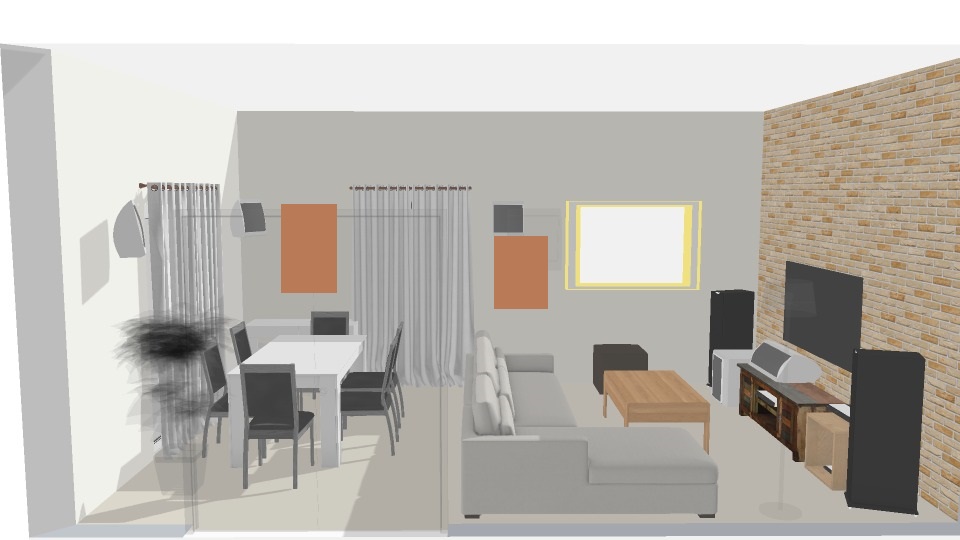

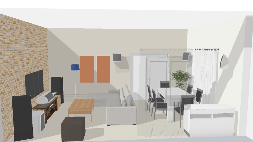

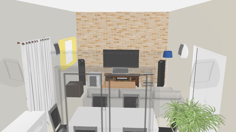

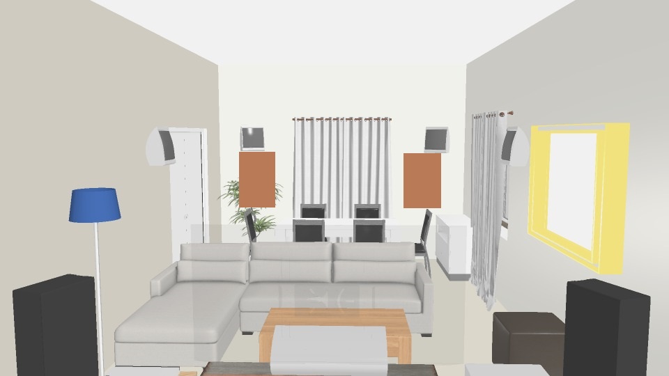

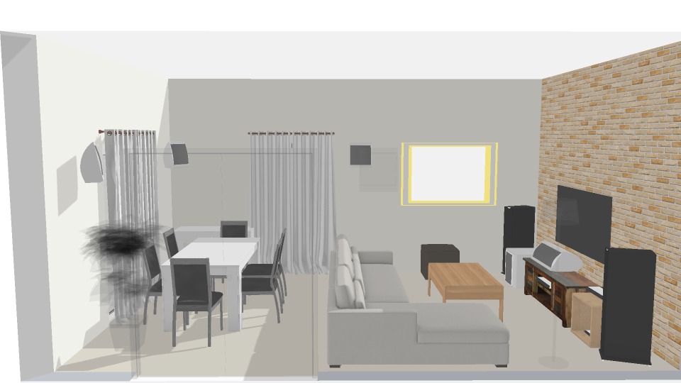

λοιπόν το πήγα σε άλλο επίπεδο όσο μπορούσα. δεν είναι 100% αλλά ιδικά σε μεγέθη και αποστάσεις είμαστε 90%
αυτός είναι ο χώρος μου 6 χ 4 χ 3
[DOUBLEPOST=1551181311][/DOUBLEPOST]σκέφτομαι να κάνω αυτό μπροστά

γιατροί μου τί έχετε να πείτε για τις ιδέες μου έτσι όπως τα ανέβασα. θα κάνουμε κάτι η μια τρύπα στο νερό. στο πίσω τοίχο μήπως είναι καλύτερα να μπει διάχυση αντί για απορρόφηση?
Στον έναν απο τους δυο τοίχους βάλε απορρόφηση. Εχει διαφορετικό αποτέλεσμα αν θα ειναι ο πίσω απο τα ηχεία ή ο πίσω απο σένα, αλλά θα είσαι καλύτερα απο οτι τώρα έτσι κι αλλιώς. Ισως να προτιμούσα το πίσω απο την θέση ακρόασης για σένα.
Ρώτα και την σύζυγο ομως, να μην φάμε τσάμπα παντοφλιά, και συμβιβάσου.
Για την γωνία θα λειτουργήσει αυτο που λες, αλλά κατι λίγο πιο μεγάλο, 70 εκατοστά πλάτος περίπου.
Επίσης, κατι πρέπει να κανεις με την πρώτη ανακλαση, είσαι κολλητά στον τοίχο με τα ηχεία. Ισως λίγο παραπάνω toe in.
Καλό θα ειναι να πει και ο κκαραμ τις προτάσεις του για το πως θα ακούς καλύτερα σε αυτόν τον χώρο, μην παει τσάμπα τόσο βαθειά μελέτη. Να μάθουμε και κάτι στην πράξη.
