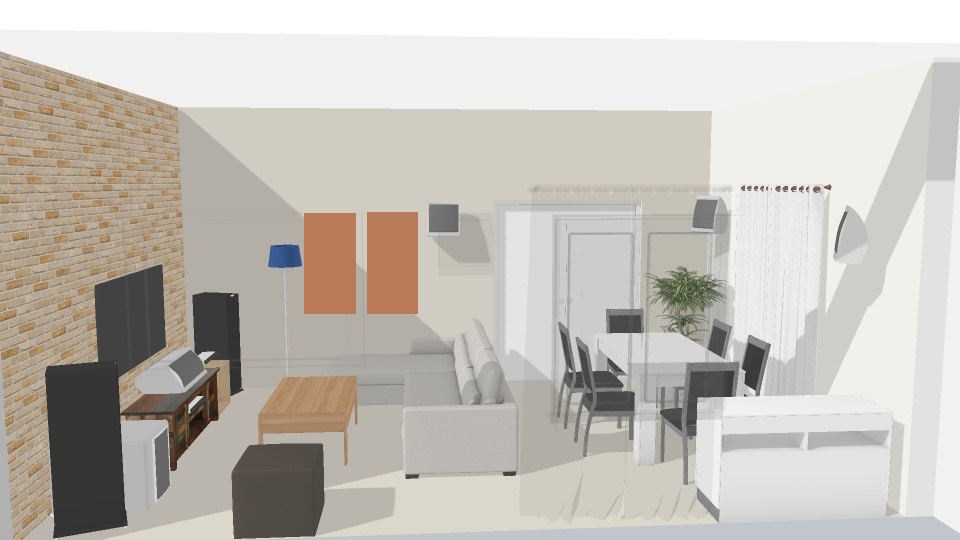

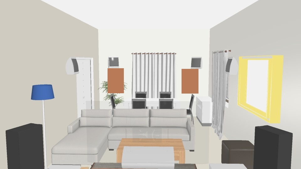

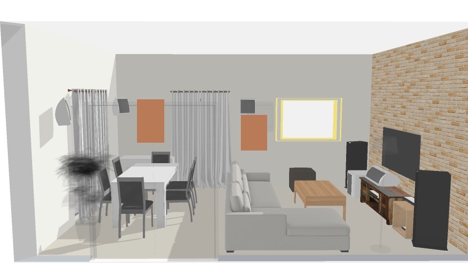

Στον έναν απο τους δυο τοίχους βάλε απορρόφηση. Εχει διαφορετικό αποτέλεσμα αν θα ειναι ο πίσω απο τα ηχεία ή ο πίσω απο σένα, αλλά θα είσαι καλύτερα απο οτι τώρα έτσι κι αλλιώς. Ισως να προτιμούσα το πίσω απο την θέση ακρόασης για σένα.
Ρώτα και την σύζυγο ομως, να μην φάμε τσάμπα παντοφλιά, και συμβιβάσου.
Για την γωνία θα λειτουργήσει αυτο που λες, αλλά κατι λίγο πιο μεγάλο, 70 εκατοστά πλάτος περίπου.
Επίσης, κατι πρέπει να κανεις με την πρώτη ανακλαση, είσαι κολλητά στον τοίχο με τα ηχεία. Ισως λίγο παραπάνω toe in.
Καλό θα ειναι να πει και ο κκαραμ τις προτάσεις του για το πως θα ακούς καλύτερα σε αυτόν τον χώρο, μην παει τσάμπα τόσο βαθειά μελέτη. Να μάθουμε και κάτι στην πράξη.
ο πετροβάμβακας βλέπω βγαίνει σε πάχος 5πόντους με διαφορετικές πυκνότητες. Είπαμε θέλουμε γύρο στα 100 κιλά. αν μπει διπλός τριπλός πρέπει να πέσει η πυκνότητα σε κάθε φίλο? δλδ στο τελάρο που θα είναι 10 πόντους πάχος δλδ 2 επίπεδα πετροβάμβακας αυτός να είναι από 50?

πρωτο φύλλο εμπρός με αλουμίνιο-χαρτο
Αυτό για να μη μας κόψει τις πολύ υψηλές?

Δεν είμαι αφελείς να το αφήσω έτσι έχω και μικρό παιδί. Μια φόδρα μπρος πίσω και από πάνω το πανί, όπως είπε και ο @Artemios.

Μήπως δε χρειαστεί. Γιατί όπως ξεκίνησα το thread στη ουσία θέλουμε πινακες που θα ζωγραφιστούν από τη γυναίκα. Δλδ το ύφασμα θα είναι βαμβακερός μουσαμάς και θα χρησιμοποιήσει ακρυλικά χρώματα με βάση το νερό. Βέβαια της έχω πεί να κάνει ακραία σχέδια που θα απαιτούν μεγαλη φαντασία για να τα ερμηνευσεις. Πχ μια τελεία.... :roflmao::roflmao::roflmao:

Εγώ σου λέω να μην βάλεις τίποτα. Να, έκανα την πρόταση μου. Έχεις ένα ωραίο χώρο και μάλλον πρέπει να παραμείνει έτσι. Αυτό που θα μπορούσες να δεις είναι αν τα μηχανήματα σου ταιριάζουν με το χώρο και τις ανάγκες σου. Για παράδειγμα, τα ηχεία δίπλα στον τοίχο (όχι το σαμπ) δεν είναι ότι καλύτερο. Δες τέτοια θέματα, δες φυσικά και το βίντεο του Δόκτορος, τα λέει όλα.
