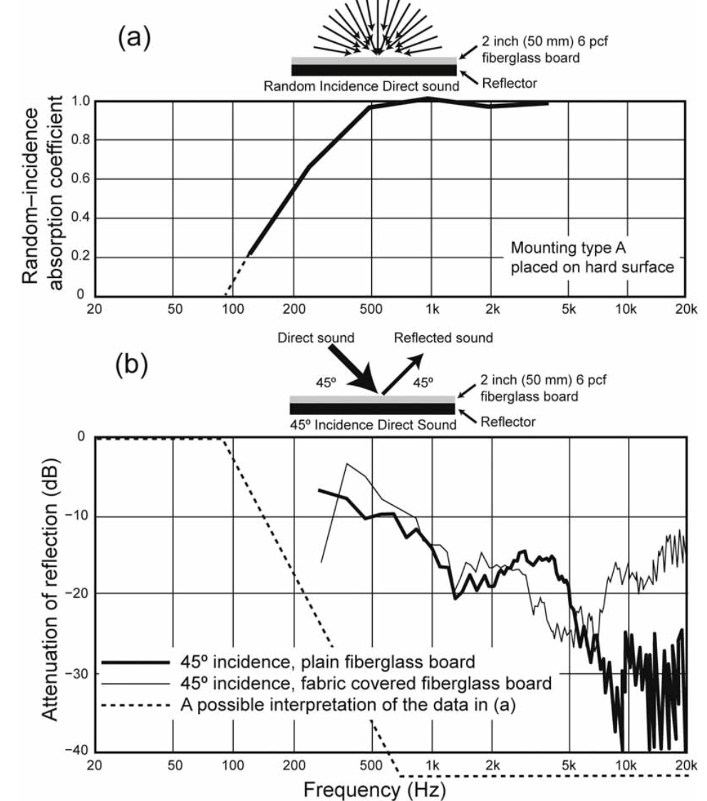

Απο το βιβλίο του κολλητού του @kkaram :
Fibrous absorbing panels that are 75mm or more in thickness should usefully attenuate frequencies down to the transition frequency...Thinner panels will simply roll off the high frequencies, changing but not eliminating the reflection, in effect modifying the off axis performance of the loudspeaker, thereby possibly degrading it...
6pcf=100kg/m3

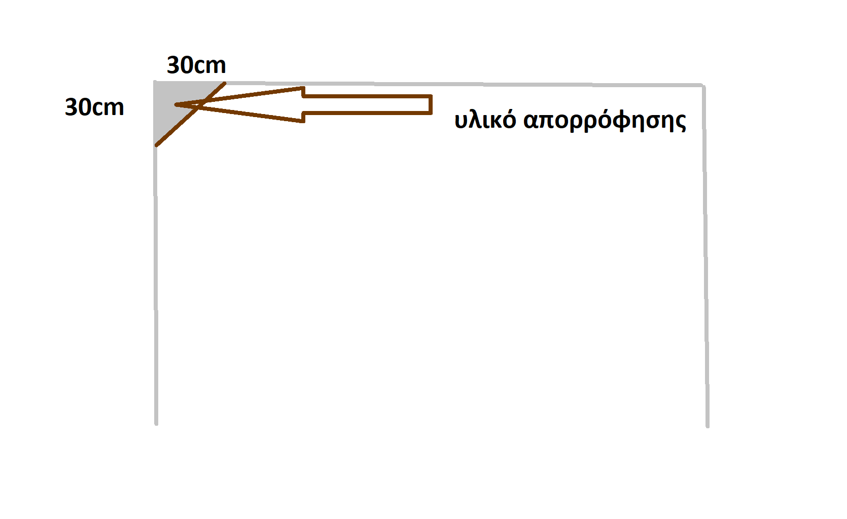

1. πχ. εφόσον η γυναίκα είναι των καλών τεχνών και θέλει να φτιάξει κάποιους πίνακες ( εννοείτε από όταν ξεκίνησε το thread μέχρι τώρα έχει κάνει αρκετούς δεν περιμένει εμένα ) θέλω να το εκμεταλλευτώ. να φτιάξω τα τελάρα μου είτε για απορρόφηση είτε διάχυση δεν ξέρω τη είναι καλύτερο για το μεγάλο rt60 που έχω ιδικά πολύ χαμηλά
2. να φτιάξω μια κατασκευή που θα δένει αρμονικά τους πλαϊνούς τοίχους με τον μπροστά ο οποίος έχει επένδυση σκεφτόμασταν κάτι σε ξύλο και να το συνδυάσω ώστε να είναι και bass trap.
πχ. κάποιο πολύ λεπτό κόντρα πλακέ 3χιλ. που να καλύπτει από 30 πόντους τον εκάστοτε τοίχο από το πάτωμα μέχρι το ταβάνι και μέσα να το γεμίσω με το κατάλληλο υλικό.

Όσο πιο λεπτό κόντρα πλακέ και προαιρετικά με κάποιες τρύπες θα κάνει καλύτερη δουλειά στις χαμηλές συχνότητες. Η γνώμη μου είναι όχι όλη η γωνία γεμάτη με υλικό. Χρειάζεται κενό από πίσω. Φτιάχνεις πάνελ με 10 πόντους πετροβάμβακα ή άλλο υλικό και το κρεμάς σαν υποτείνουσα στην γωνία. Περιμένεις βέβαια να πάρεις και άλλες γνώμες....
Καλή ιδέα.
Προτείνω μέσα να βάλεις 110κιλών+ πετροβάμβακα, και το ξύλο μπροστά να είναι mdf 10mm πάχους, και πάνω στο ξύλο, διάχυση.
59.554
145.943
Ναι.
Αυτό που πρότεινα προ λίγου έκανε αυτός στο βίντεο.
Μόνο που δεν έχει μια ενιαία ξύλινη επιφάνεια στην πρόσοψη, είναι προτιμότερο να είναι μια ενιαία, και χωρίς δεσίματα σα καμπίνα.
Ώστε να πάλλεται.
Επίσης τα 30cm για κάθε πλευρά του τριγώνου απορρόφησης, είναι λίγα.
60 είναι νορμάλ.
Όταν λές πάνω στο ξύλο, στη πρόσοψη ή από μέσα πριν τον πετροβάμβακα? Θα ήθελα - θέλαμε να φένεται το ξυλο. Η ουσία είναι αυτή να είναι κάτι όμορφο

Ναι το είδα το βίντεο, βασικά έχω δει όλο το youtube για diy bass traps ή πάνελ.
Αν κάνω αυτό το τρίγωνο με το σκελετό απευθείας βιδωμένο πάνω στους τοίχους σε όλο το ύψος το γεμίσω πετροβάμβακα και το κλείσω μπροστα με το ξύλο, δεν θα γίνει δουλειά?
60 είναι νορμάλ.
Συμβιβασμός. Το καταλαβαίνω αλλά 60 είναι too much. 30-35 max.

Ώστε να πάλλεται
Οπότε αυτό που σκέφτηκα να είναι βιδωμένο στο τοίχο δε μας κάνει? Στην ουσία 2 δοκάρια 3 πόντους και ύψος 3 μέτρα. Το ένα 30 πόντους στον αριστερό το άλλο 30 πόντους στον μπροστινό από την γωνία, βιδωμα στον τοίχο, γεμισμα με πετροβάμβακα και μπροστά κλείσιμο με το λεπτό mdf
Ναι, στην όψη.
Δες τα skyline μήπως σου/της αρέσουν, ή κάποιον διαχυτή του εμπορίου με ίσια επιφάνεια εμπρός, που μπορείς να βάλεις ύφασμα με σχέδιο που θες τυπωμένο.
