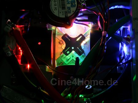

1. Αυτό είναι το πρώτο μέρος της παρουσίασης του Pico 50 Κώστα, που περιλαμβάνει μόνο το «γδύσιμο» του προβολέα και την αναλυτική παρουσίασή του ως προς τα μηχανολογικά και ηλεκτρονικά του μέρη.
Θα ακολουθήσει δεύτερο μέρος, το οποίο θα περιλαμβάνει όλες τις μετρήσεις αλλά και τις επιμέρους βαθμολογίες του προβολέα... :126:
2. Γύρω στα 25.000 δολάρια στην Αμερική αν θυμάμαι καλά, με την μέχρι ως τώρα εμπειρία, αυτό θα σήμαινε μια τιμή κάπου στα 20.000 ευρώ για την Ευρώπη, με το δεδομένο ότι σχεδόν πάντα οι Αμερικάνοι απολαμβάνουν πολύ καλύτερες τιμές από τους Ευρωπαίους στους προβολείς... :122:
Δυστυχώς τα γερμανικά μου είναι ανύπαρκτα! Που είναι ο Γιάννης (JL) αλλά και ο Δημήτρης (Headroom) που νομίζω ότι επίσης ξέρει πολύ καλά γερμανικά, να μας βοηθήσουν στην μετάφραση;!
Από αυτά τα ολίγα πάντως που νομίζω ότι καταλαβαίνω: έχουμε εδώ διαφορετικά LED από αυτά που φοράει ο Vivitek, που ήταν ο πρώτος LED που κυκλοφόρησε!
Τα LED του Pico 50 είναι κατασκευασμένα από την OSRAM. Πιστεύω ότι καταλαβαίνετε όλοι σας τι σημαίνει αυτό. Είναι το χειρότερο σενάριο που θα μπορούσε να μας συμβεί αυτό, πραγματικός εφιάλτης στο δρόμο με τις λεύκες θα έλεγα! :141:
Αν τα LED κατασκευής της OSRAM επικρατήσουν στην αγορά, οι τιμές στους high end LED προβολείς θα αργήσουν πάαααααααρα πολύ να προσγειωθούν σε λογικά επίπεδα. Η OSRAM μαζί με την Philips είναι οι δύο κύριοι κατασκευαστές στις λάμπες υψηλής πιέσεως και νομίζω ότι δεν χρειάζεται να επεκταθώ περαιτέρω.
Στις φωτογραφίες από τα LED του Pico 50 οι διαφορές από τα LED που φοράει ο Vivitek, νομίζω ότι είναι παραπάνω από εμφανείς. Στα LED του Vivitek είχαμε τρεις εντελώς διαφορετικές σε μέγεθος ψύκτρες, μία τεράστια για το πράσινο χρώμα, μία μεσαία για το κόκκινο, και μία πολύ μικρή για το μπλε.
Αντίθετα στον Pico 50 έχουμε τρεις σχεδόν ίδιες στο μέγεθος ψύκτρες για τα τρία χρώματα. Η ένταση του ρεύματος που απαιτούν τα LED έχει παραμείνει ίδια στα 30Α. Έχουμε όμως σημαντική διαφοροποίηση στη διάρκεια ζωής που ανέβηκε από τις 20.000 ώρες του Vivitek στις 30.000 ώρες στον Pico. Επίσης έχουμε πολύ σημαντική αύξηση της φωτεινότητας από τα 600 ANSI Lumens του Vivitek στα 800 ANSI Lumens στον Pico.
Αξιοθαύμαστη είναι επίσης η «μετριοφροσύνη» της εταιρείας στο on/off contrast του προβολέα, που τον δίνει με απλώς μεγαλύτερη τιμή από 100.000:1, ενώ ο προβολέας σε όλα τα review μέχρι σήμερα έχει σπάσει όλα τα κοντέρ με μαύρο που δεν μπόρεσε να μετρηθεί από κανένα φωτόμετρο, άρα θεωρητικό άπειρο on/off contrast! :111:

Ο Mico 50 έχει τα ίδια βασικά στοιχεία LED με το Vivitek H9080FD:
  1. τρία Phlatlight LED της Luminus. Αυτά είναι οι πηγές του RGB φωτός.
  2. driver Rapcur LED της Osram (8-bit παρεμπιπτόντως, με ότι αυτό σημαίνει). Αυτός είναι υπεύθυνος για την οδήγηση των ανωτέρω ώστε να παράγουν τις χρωματικές διαβαθμίσεις που συνθέτουν την τελική εικόνα.
Και κάτι αξιοσημείωτο: ο Mico 50 έχει υδρόψυξη στα LED του, κάτι που νομίζω ότι δείχνει το μέλλον προς πιο αξιόπιστα και σχεδόν αθόρυβα συστήματα προβολής.

Ευχαριστούμε Δημήτρη για τις διευκρινίσεις, προφανώς λοιπόν κατάλαβα λάθος για την προέλευση των LED. Αυτό που μου κάνει εντύπωση τότε, και με το δεδομένο ότι τα LED είναι ακριβώς ίδια και στις δύο περιπτώσεις, το πως ανέβηκε η διάρκεια ζωής από τις 20.000 ώρες του Vivitek στις 30.000 ώρες στον Pico;! :118:
Να θεωρεί δηλαδή ο κατασκευαστής ότι η υδρόψυξη των LED αυξάνει κατά πολύ την διάρκεια ζωής τους; :121:

Δεν μπορούμε αυτή τη στιγμή να έχουμε ξεκάθαρη άποψη Γιώργο, απλές υποθέσεις μόνο να κάνουμε.
Οι διαφορές στην ψύξη των LED ανάμεσα στον Vivitek και τον Pico είναι παραπάνω από εμφανείς στις φωτό που ανέβασαν οι Γερμανοί.
Αν λοιπόν έχουμε τα ίδια ακριβώς LED σε όλους ανεξαιρέτως τους DLP που έχουν παρουσιαστεί μέχρι σήμερα, με κάποιον τρόπο πρέπει να μπορεί να εξηγηθεί αυτή η αύξηση στη διάρκεια ζωής τους.
Μπορεί βέβαια, οι κατασκευαστές να έκαναν απλώς περαιτέρω δοκιμές που να τους έδειξαν ότι όντως τα LED μπορούν να φτάσουν απροβλημάτιστα τις 30.000 ώρες ζωής.
