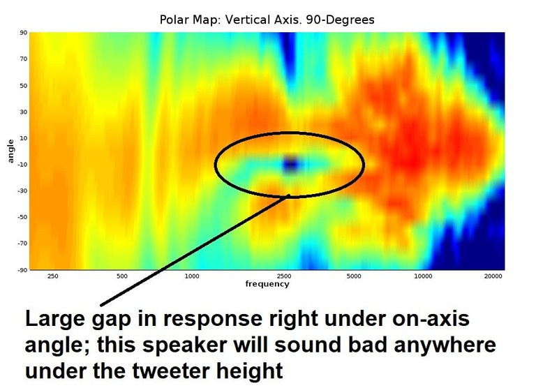

Στο δεύτερο σκέλος,απ'όσο έχω υπ'όψιν ζητούμενο είναι το διάστημα ανάμεσα στους νοητούς κατακόρυφους άξονες που διέρχονται από το κέντρο mid & tweeter αντίστοιχα να μην υπερέβαινε σε τιμές ακέραια μονάδα μηκών κύματος που θ'ανήκουν σε συχνότητες πάνω στην κεντρική του κροσαρίσματος καθώς και κοντινές εκατέρωθεν αυτής.Στο παράδειγμα που έθεσες με οριακή τιμή τα 17,2 cm θα ήταν μεν επιθυμητή πολύ μικρότερη απόσταση,αλλά όχι υποχρεωτικώς τόσο μικρή όσο το εν τέταρτον μήκους κύματος.
Το παρακάτω ενδεικτικό διάγραμμα κατακόρυφης διασποράς αναπαριστά κατάσταση όπου η απόσταση θα υπερβαίνει τις οριακές τιμές μήκους κύματος :
Το θέμα δεν αφορά μόνο στο πώς θα εισπράττει ο ακροατής την τονική συμπεριφορά σε σχέση με τον on-axis προσανατολισμό ως προς το επίπεδο του tweeter, αλλά το πόσο ανισόρροπα θα εισπράττει την ενέργεια χωρίς αποφυγή ολόκληρος ο όγκος του δωματίου.
Η κατάσταση μπορεί να γίνει ακόμα χειρότερη όταν το κροσάρισμα θα υφίσταται ανάμεσα σε tweeter και διπλά mid-woofer που θα έπαιζαν παράλληλα στην αυτή συχνοτική ζώνη, όπως λ.χ. σε διάφορα μοντέλα Klipsch και λοιπών εταιρειών.
Σε τέτοιες περιπτώσεις ο νοητός κατακόρυφος άξονας για τα διπλά mid-woofer λογαριάζεται ότι διέρχεται από το κέντρο στο μεταξύ τους διάστημα,δηλαδή ακόμα μακρύτερα από εκείνον για το tweeter.

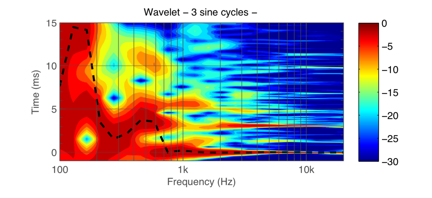

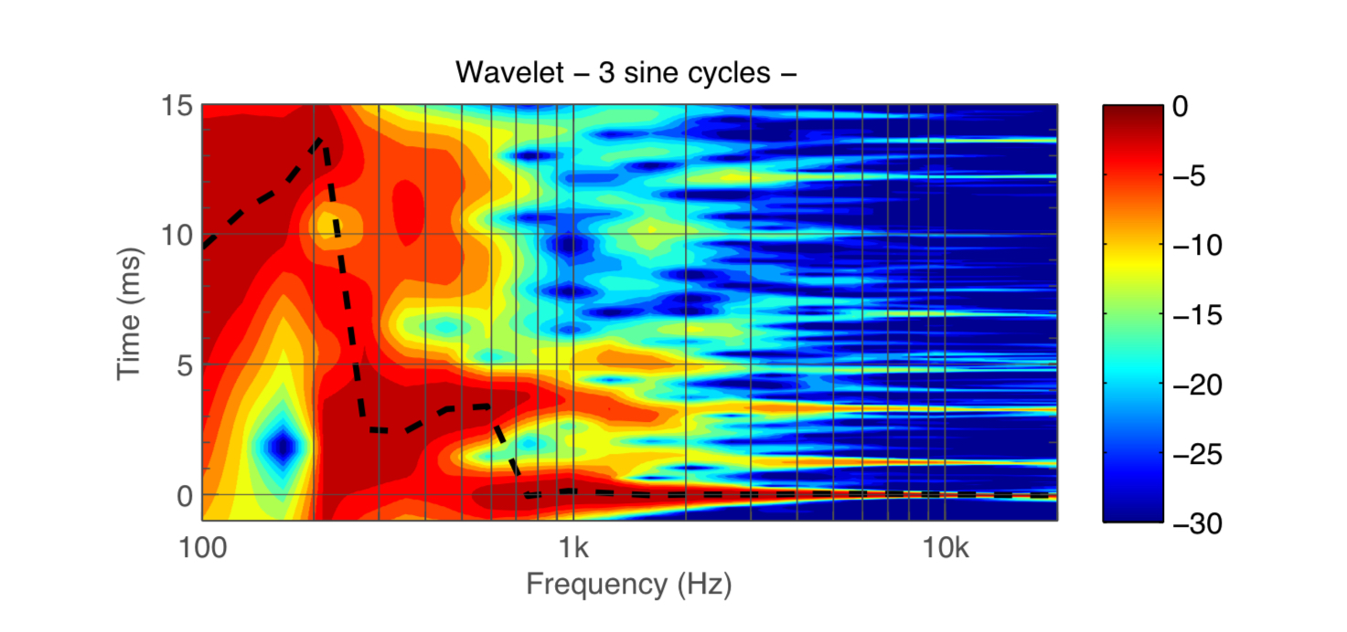

Είδα και την φωτογραφία πιο πάνω και θυμήθηκα κάτι δοκιμές που έκανα και δεν ήξερα ακριβώς τι διάβαζα.
Μπαίνω σφήνα και ερωτώ
Είναι το ίδιο ηχείο σε διαφορετική θέση.
Ποιά είναι καλύτερη και γιατί ;

Το δεύτερο spectro φαίνεται να έχει μικρότερη ενεργειακή τρύπα στην τρίτη οκτάβα και συντομότερη απόσβεση στις κατώτερες μεσαίες, θα προτιμούσα όμως να δημοσιεύσεις ανάλυση κατά Fourier στη συχνοτική ζώνη 20-400 Hz και κατακόρυφη κλίμακα χρόνου με άνω όριο τα 100 msec .

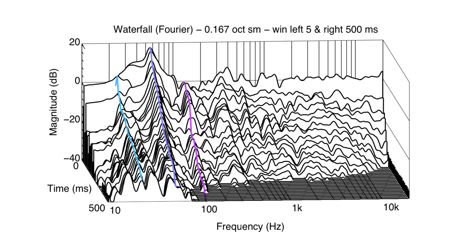

Έχω και αυτό από το glm αν χρησιμεύει σε κάτι
9BB7295A-9191-4361-B356-9FD20CE086D2.jpeg F81BE42C-CA5E-4C70-8502-70C92329DBCF.jpeg
