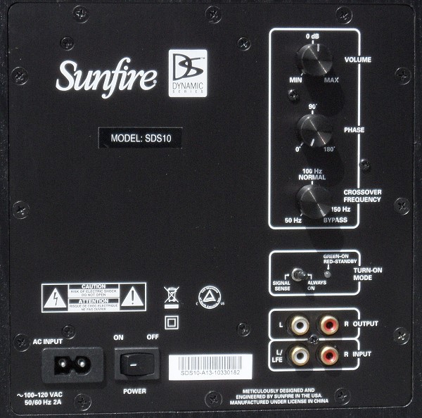

Επειδη στο συστημα μου υπολειπονται οι χαμηλες
ελεγα μηπως προσθεσω ενα subwoofer που εχω βρει ομοσταυλο των ηχειων μου.
αλλα δεν ειμαι σιγουρος αν μπορω να συνδεσω το σετ με καποιον τροπο
σωστα .
παραθετω φωτογραφιες του πισω μερους του προενισχυτη και του subwoofer
προενισχυτης AVM evolution A2
τελικος tsakiridis artemis
subwoofer acoustic energy 108
ηχεια acoustic energy AE1 reference mk3
Ευχαριστω
1) Με τα ηχεία και τον τελικό που έχεις, σαφέστατα και θα έχεις βελτίωση των χαμηλών - άρα και όλου του ήχου σου - ακόμα και χωρίς αποκοπή των χαμηλών από τα ηχεία, και ναι, αξίζει τον κόπο και μάλιστα πολύ.
2) Βέβαια αν απέκοπτες όπως σου λένε τις χαμηλές από τον τελικό/ηχεία, θα είχες ακόμα μεγαλύτερη βελτίωση, αρκεί . . .
3) τα κυκλώματα αποκοπής του σαμπ, να είναι ποιοτικά (συνήθως δεν είναι). Απόφυγε αρχικά τις απόμακρες τοποθετήσεις με μακρυά καλώδια. Αν δεν είναι ποιοτικά, το αποτέλεσμα παίζει: αντισταθμίζει η προσθήκη χαμηλών την υποβάθμιση του ήχου προς τον τελικό? Ισως ναι, ίσως όχι. Συμβιβασμός και θέμα προσωπικής υποκειμενικής προτίμησης.
4) Βέβαια πρϋπόθεση για όλα είναι το σωστό ταίριασμα του σαμπ, και αυτό αποτελεί ξεχωριστό και ΜΕΓΑΛΟ θέμα.
5) Υπάρχει και η λύση (για μένα βέλτιστη και η πλέον εύηχη) του line level υψιπερατού φίλτρου πριν τους τελικούς με την βοήθεια των Τσακιριδαίων. Ισως και ενσωματωμένο σε κατάλληλο ιντερκονέκτ για ευελιξία. Μην τρομάζεις, τέσσερα φτηνά εξαρτήματα είναι και ο ιερότατος ήχος της λάμπας μένει ανέπαφος. Ενω ελευθερώνεται και η επιλογή σαμπ
6) Υπέθεσα, δεδομένου του εξοπλισμού σου, οτι για DSP κλπ ούτε κουβέντα δεν θέλεις να ακούσεις
7) το έχεις το σαμπ, ή όχι;
ΥΓ... Αυτός ο AVM φαίνεται εξαιρετικά καλοκατασκευασμένος. Σίγουρα παίζει χειρότερα από τις λάμπες;;

Αυτό που αναφέρθηκε και παραπάνω. Δεν έχει ΚΑΙ είσοδο σήματος ΚΑΙ έξοδο σήματος, για να ενσωματωθεί μεταξύ προενισχυτή και τελικού, αποκόπτοντας τις χαμηλές από το σήμα που πάει στον τελικό. Είναι "κουτσό", είναι κατάλληλο μόνο αν έχεις προενισχυτή με δυνατότητα cross, που εσύ δεν έχεις.

Μπορώ να σου πω μια εύκολη και γρήγορη λύση... Προμηθεύεσαι δύο KRK όπως τα παρακάτω, ένα για καθένα κανάλι :
Συνδέεις προενισχυτική έξοδο στο εκάστοτε κανάλι με το RCA in και το out συνδέεται με την αντίστοιχη είσοδο line (L-R) από τον τελικό ενισχυτή. Χρησιμοποιείς interconnect με μήκη όσο μικρότερα γίνεται σε συνάρτηση με τη χωροταξία του setup. Δεν τοποθετείς τα sub μακριά και σε γωνίες αλλά καθένα σε κοντινές αποστάσεις από το αντίστοιχο main. Εάν πρόκειται περί monoblock τελικών θα υπάρχει και ανώτερος βαθμός ευελιξίας για να κρατηθεί σχετικά συμμαζεμένη η διαδρομή του σήματος μεταξύ των συσκευών.
Σε αυτό το στάδιο θα έπρεπε να προμηθευτείς μικρόφωνο και να έκανες δοκιμαστικές λήψεις μέσω προγραμμάτων όπως το περίφημο REW... Εάν όμως σκοπεύεις να τα ρυθμίσεις με το αυτί και μόνο μπορείς να διαβάσεις μεθόδους εμπειρικές στο διαδίκτυο. Προετοιμάσου όμως να θέσεις το βαθυπερατό φίλτρο από τα sub σε κεντρική συχνότητα ανώτερη των τυπικών 80 Hz. Γι αυτό εξάλλου προτάθηκε να βρεις για καθένα εκ των sub τοποθεσία κοντινή προς το αντίστοιχο main ηχείο.
Δυστυχώς όσο πιο ψηλά θα κροσαριστεί το βαθυπερατό από το sub τόσο αυξάνεται η πιθανότητα να διακρίνεται η δική του εκπομπή σε σχέση προς εκείνη των main, αν όχι στο πεδίο της συχνότητας , πιθανότερο στο πεδίο του χρόνου αφού δεν θα διέθετες επεξεργαστή και λήψεις για να ρύθμιζες κατάλληλα delays.
H ανάγκη για κροσάρισμα σε υψηλότερη συχνότητα είναι πιθανή από τις διαστάσεις στα main ηχεία. Άσε δε που ο ίδιος μπορεί κάλλιστα να περιόριζα την οπή bass reflex σε τέτοια μοντέλα για ν'απέφευγα παρασιτική ενέργεια στη ζώνη της δεύτερης και τρίτης οκτάβας ή και υψηλότερα ανάλογα με την ποιότητα υλοποίησης στην εκάστοτε διάταξη br από τους δορυφόρους - αφού δεν θα σκόπευα να μπλέξω και με το ίδιο το sub... Μια τέτοια πράξη με τη σειρά της επηρεάζει τα δυναμικά περιθώρια στο setup μεταβάλλοντας παράλληλα τον χαρακτήρα στο ολικό ακρόαμα με τρόπους που μπορεί να ήταν περισσότερο ή λιγότερο οικείοι προς τον εκάστοτε χρήστη.
