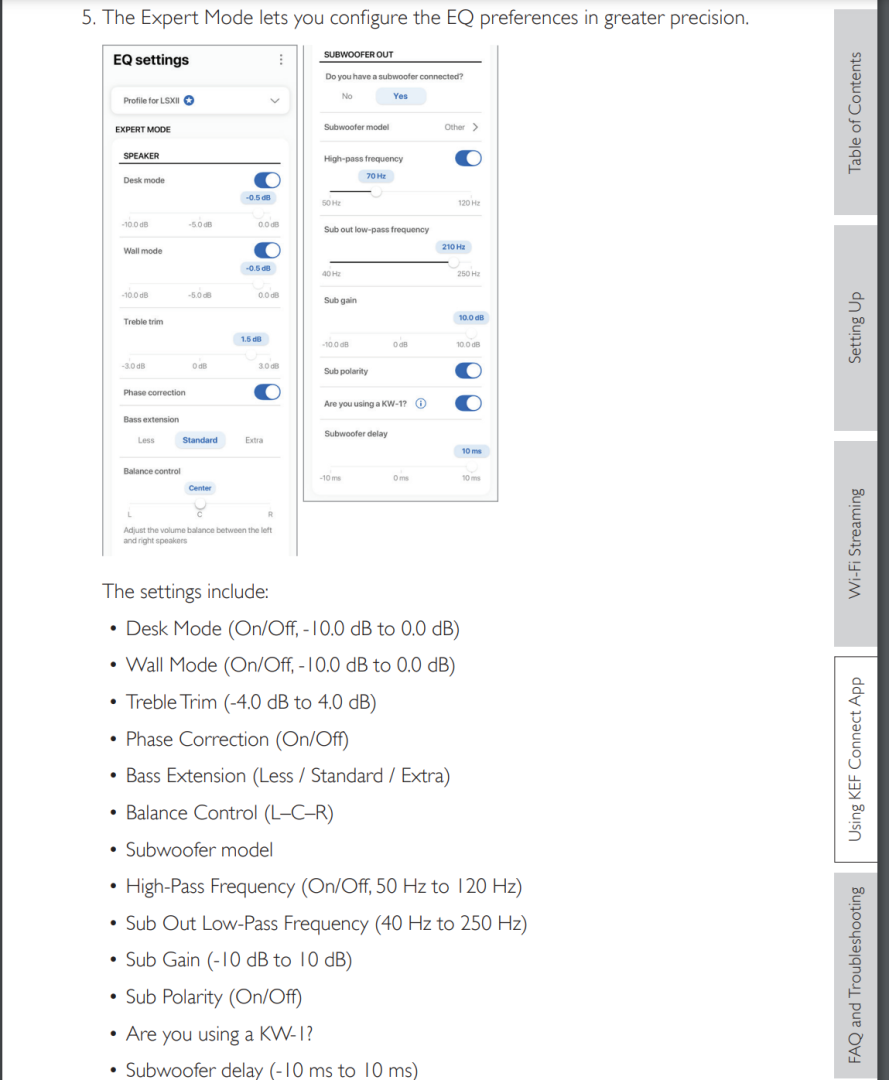

Εφόσον το miniDSP δεν πρόκειται να διοχετεύσει σήμα προς τα ίδια τα lsx , αυτό σημαίνει ότι μπορεί μόνο να θέσει ακόμα μεγαλύτερες τιμές delays ως προς τα συνδεδεμένα σ'εκείνο τεμάχια sub.
Από τις οδηγίες χρήσης φαίνεται στη σελ.64 το λογισμικό των LSX v.2 να παρέχει δυνατότητα εφαρμογής delay ως προς την έξοδο sub out κυμαινόμενη από -10 έως +10 msec... Δηλαδή είτε να καθυστερούσε το σκέλος των main ως προς το sub είτε... αντιστρόφως. Υπ'όψιν κιόλας ότι εύρος +- 10 msec λογαριάζεται αρκετά μικρό για τυπικές χρονικές ευθυγραμμίσεις διάφορων μοντέλων sub... Γι αυτό και προτάθηκε ομόσταυλο και καινούριο sub με τον τύπο του σίγουρα περιεχόμενο στο λογισμικό της εφαρμογής των KEF ώστε ν'απλοποιηθεί η κατάσταση κι εν ανάγκη να γινόταν συμμετρική τοποθέτηση με daisy chain για περισσότερα του ενός τεμάχια sub...

Το προβλημα ειναι οτι εγω διαθετω τα lsx v1 που δεν εχουν delay ρυθμιση και επισης το svs ηταν υποθετικη ερωτηση εαν διευκολυνε μια αγορα για καλυτερη ρυθμιση
Το δικο μου sub εχει crossover , και πολικοτητα .
18.111
60.262
Τότε μια ΄΄ασφαλής΄΄ επιλογή θα ήταν η σύνδεση ομόσταυλου sub, κάτι σαν το KC62 αφήνοντας την ενσωμάτωση σε όποιες δυνατότητες παρέχει το app από τα LSX.
H προοπτική το miniDSP να τροφοδοτούσε τα LSX για να υπήρχε πλήρης δυνατότητα ενσωμάτωσης με sub της αρεσκείας σου δεν κρίνεται δόκιμη επειδή τα δεύτερα έχουν δικό τους ενσωματωμένο DSP και καλό είναι να μη βάζουμε το ένα λογισμικό πάνω στο άλλο. Από εκεί και πέρα η παρεμβολή του miniDSP αποκλειστικά στην sub out των LSX μπορεί μόνο να δώσει μεγαλύτερη τιμή delay στα sub προς τη δική του έξοδο , χωρίς όμως να είναι βέβαιο εκ των προτέρων άμα θα χρειαζόταν περισσότερο delay σε sub ή τα main ηχεία...
