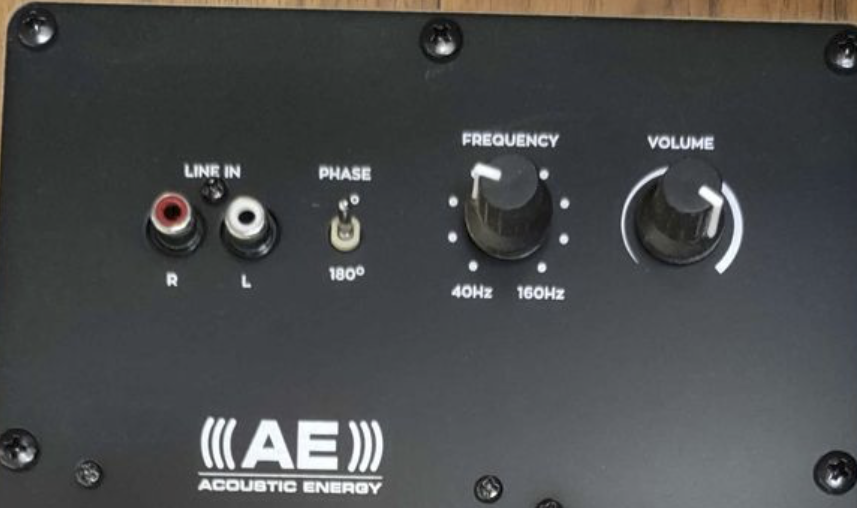

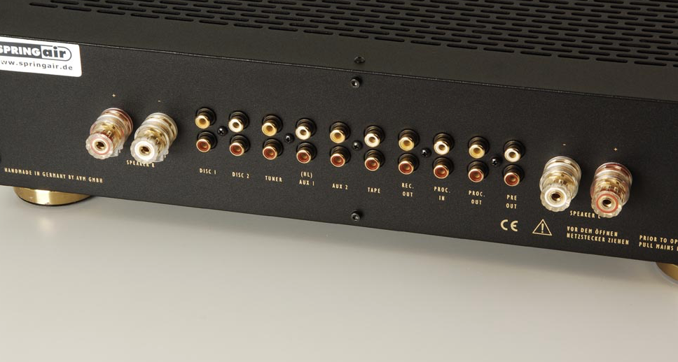

παραθετω φωτογραφιες του πισω μερους του προενισχυτη και του subwoofer
προενισχυτης AVM evolution A2
τελικος tsakiridis artemis
subwoofer acoustic energy 108
ηχεια acoustic energy AE1 reference mk3
Ευχαριστω

Δεν γίνεται. Δηλαδή, γίνεται, αλλά θα παίζουν μαζί και τα ηχεία στα μπάσα. Χρειάζεσαι υπογούφερ με κροσάρισμα των δορυφόρων και έξοδο line προς αυτούς.

-αρα λες οτι η acoustic energy εβγαλε υπογουφερ 800 ευρω
που δεν μπορεις να κανεις μια ρυθμιση οπως αυτη ?
- τελικα αξιζει η συνδεση οταν παιζουν και τα ηχεια μαζι σαν αποτελεσμα ? οσον αφορα την ποιοτητα του ηχου παντα και οχι απλα για το μπασο, που σιγουρα θα ειναι ενισχυμενο
-πως γινεται να συνδεθουν και ας παιζουν και τα ηχεια , μεχρι καποιο σημειο φανταζομαι γιατι εχει crossover to sub απ'οτι βλεπω

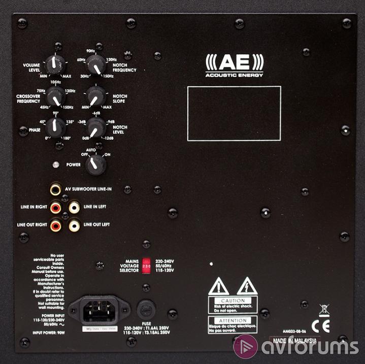

Κοίταξε να δεις! Βρήκα κι αυτήν την εικόνα, η οποία προφανώς ανήκει σε νεώτερη έκδοση του μοντέλου; Σε παλαιότερη; Σε διαφορετική; Δεν το έψαξα.
Το σαμπ πρέπει να είναι της ίδιας μάρκας, μόνον γιατί έτσι εξυπηρετείται το συμφέρον του κατασκευαστή και του αντιπροσώπου. Για κανέναν άλλο λόγο.
