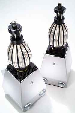

Δεν είναι πάντα τόσο απλό. Υπάρχουν και τα φαινόμενα συμβολής, περίθλασης, ολίσθησης φάσης από κροσόβερ κλπ. Από όσο έχω διαβάσει, τα μόνα παΓΚαντευθυντικά (και όχι παΝΤΟκατευθυντικά) ηχεία που μπορούν να δημιουργήσουν ολογραφική εικόνα, η οποία να είναι σταθερή στο χώρο ανεξάρτητα από τη θέση του ακροατή, είναι τα MBL:
H ελεγχόμενη διασπορά όμως μπορεί να είναι μεγάλο όπλο στα χέρια ενός σχεδιαστή. Αν σκεφτούμε ότι χρειάζεται μία χρονική διαφορά 8-10 msec ανάμεσα σε έναν ήχο και την αντανάκλασή του (δηλαδή μία διαφορά απόστασης 3-3.5 μέτρων ανάμεσα στις αποστάσεις που διανύουν αυτά τα δυό πριν φτάσουν στο αυτί), ώστε το αυτί να χρησιμοποιήσει μόνο την πρώτη άφιξη ως στοιχείο εντόπισης της πηγής του ήχου και να αγνοήσει τη δεύτερη, είναι εύκολο να συμπεράνει κανείς ότι χρειάζεται απόσταση πηγής-τοίχου (ή πατώματος) πάνω από 2 μέτρα για να εξυπηρετηθεί αυτό το ψυχοακουστικό παράθυρο. Και ναι μεν η απόσταση ηχείου-τοίχου μπορεί θεωρητικά να είναι 2 μέτρα, η απόσταση ηχείου-πατώματος δεν μπορεί, εκτός αν ακούμε αναρτημένοι με σχοινιά σαν ακροβάτες.
Τι μένει? Ή πολύ ισχυρή ηχοαπορρόφηση, πράγμα πρακτικά δύσκολο και πολυέξοδο, ή ελεγχόμενη διασπορά, τουλάχιστον στις συχνοτικές περιοχές όπου η περίθλαση είναι αμελητέα.

http://www.stereophile.com/floorloudspeakers/1004mbl/index.html
"When Gindi turned out the lights, the reach-out-and-touch-it reality produced by his mbls was unforgettable. The best part was that, no matter where I sat in the room—and Gindi used to invite a two-bench crowd—I heard everything in three dimensions, with my listening perspective shifted almost as it would be live. When the Doctor changed to an artificial studio recording, the stage would flatten appropriately, or lay bare multiple microphones in three dimensions with such clarity that I could hear groups of musicians clustered around each."
