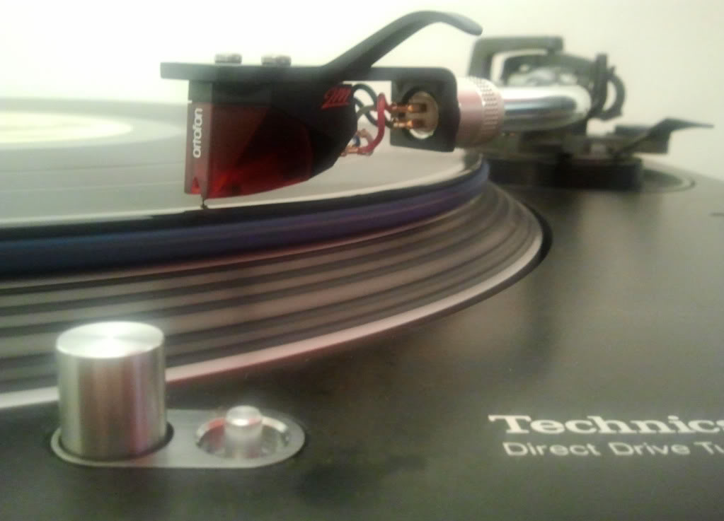

Καταρχήν θα ήθελα να σας ευχαριστώ πολύ όλους για τα μηνύματα σας, γύρισα σπίτι και δεν άντεξα, έχω βάλει το γερόλυκο να παίζει με ημιτελείς ρυθμίσεις (άσε που είχα εκτυπώσει όλους τους προτράκτορες στο γραφείο και τους ξέχασα εκεί) και εγώ κάθομαι και ξεσκονίζω τα βινυλιάκια μην ξέροντας πιο να πρώτο-βάλω!
Εντύπωση μου κάνει που παρόλο που διάβασα για την 2M RED από κάποιον ότι έχει τον δακτύλιο στο 3 ακόμα και στο 0 να τον βάλω ο βραχίονας έχει μια ελάχιστη κλίση προς τα μπροστά (προς το μέρος της κεφαλής) παρόλο που στο πλατό έχω φορεμένο και ένα παχύ slipmat της stanton.
Ούφ, άγχος ο κόσμος του βινυλίου όταν θέλεις και να στήσεις σωστά το πλατό και να πάρεις ότι καλύτερο από τον ήχο και να μη φθείρεις τα πολυαγαπημένα σου βινύλια!

Houston we have a problem...
Η στάθμη των καναλιών παρουσιάζει μεγάλη διαφοροποίηση.
Άλλαξα τα βύσματα πάνω στην είσοδο phono του ενισχυτή για να σιγουρευτώ μιας και είναι παλιούτσικος και είχα κάποια χρόνια να τον χρησιμοποιήσω και δεν είναι εκεί το πρόβλημα.
Δοκίμασα λίγο με το antiskating μπας και είναι θέμα πατήματος της βελόνας, ούτε αυτό. Το έχω δοκιμάσει σε 5-6 βινύλια παντού το ίδιο, το ένα κανάλι πιο χαμηλά.
Πάμε για service;
94
4
Τελικά με βγάλσιμο - βάλσιμο δυο τρεις φορές του shell στο βραχιονα, ελαφρύ παίξιμο, καθάρισμα των επαφών του βραχίονα με μπατονέτα, ακούγεται να "έκατσε". Μου φαίνεται να παίζουν στην ίδια στάθμη, με τρώει μια ανησυχία μήπως το ένα κανάλι δεν παίζει το ίδιο πλήρες φάσμα, έχω την εντύπωση ότι του λείπει λίγο μπάσο σε σχέση με το άλλο αλλά πραγματικά μπορεί να είναι και η ηδέα μου, θέλω να ακούσω περισσότερα βινύλια και να συγκρίνω άμεσα με cd.

Απάντηση: Re: Technics SL-1200 CLUB
Θρίλερ η επιστροφή στο βινύλιο, πολύ άγχος!
Δεν πειράζει.Ετσι είναι το βινύλιο.Ολοι τα ιδια κάνουμε.!!!!

Καλορίζικος. Να σαι σίγουρος ότι το πικάπ έχει πάρα πολλά να δώσει. Μάθε περισσότερα για τη σωστή ρύθμισή του και να είσαι σίγουρος ότι θα μείνεις με ανοιχτό το στόμα αν το κάνεις με περισσότερη λεπτομέρεια. Πρόταση που θα κάνω σε όλους από δω και πέρα, πάρε όταν μπορέσεις και ένα headshell με ρύθμιση αζιμουθίου (πχ jelco).
Στο δικό μου πάλι, έκανε ένας φίλος αναβάθμιση και μου δωσε κοψοχρονιά μια shelter 501. Έχω μείνει άναυδος από το τι δίνει αυτή τη στιγμή το πικαπάκι, ακόμα και με τα 45db του phono μου. Έβαλα ήδη μπρος για 75. Μ έχει φάει η περιέργεια και η ανυπομονησία...
94
4
Ναι όντως το entry SH-4 της ORTOFON είναι λίγο σπαρτιάτικο αλλά και πάλι σε αυτή τη φάση δεν το έχω για περαιτέρω ρύθμιση χωρίς βοήθεια. Εν καιρώ θα συνεχίσουμε και με το fine tuning...
