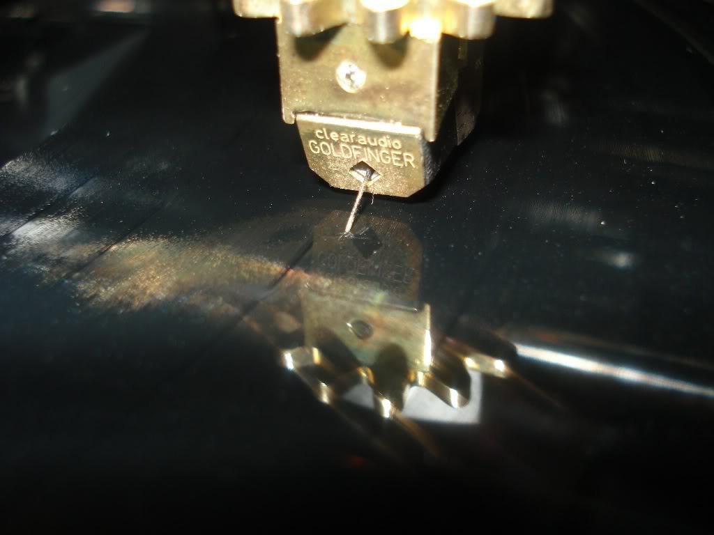

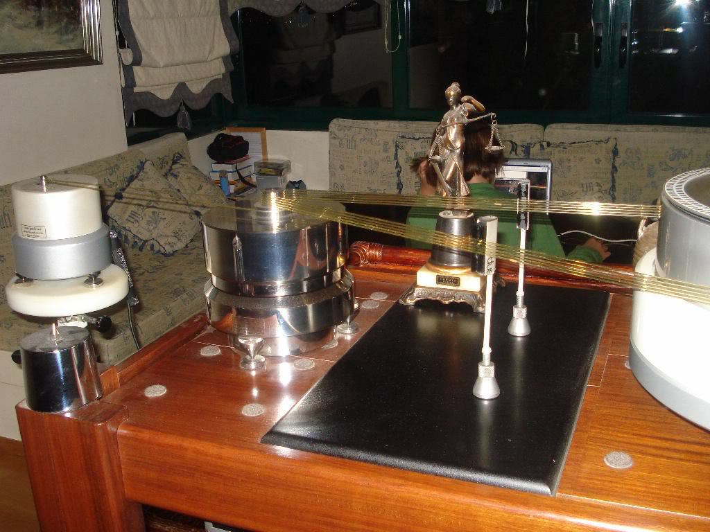

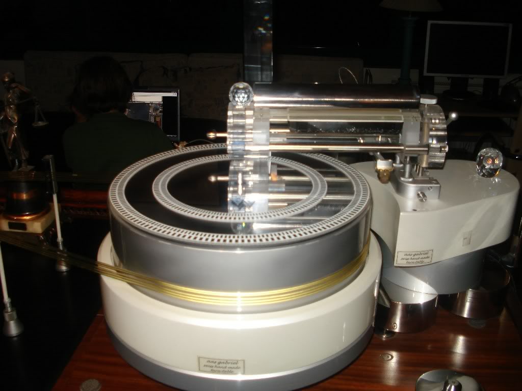

Όχι σαν αυτό το σαράβαλο που παίζει χάλια. :142: :142:
Αν και έχει και κρυσταλλάκια Swarovski επάνω για να διορθώνει τις χροιές. :142: :142:

Διαστημόπλοιο? Με δύο μοτέρ???
Φαντάζομαι ότι θα στρεβλώνει το χωροχρόνο με μισή προσπάθεια. Enterprise eat its dust...
