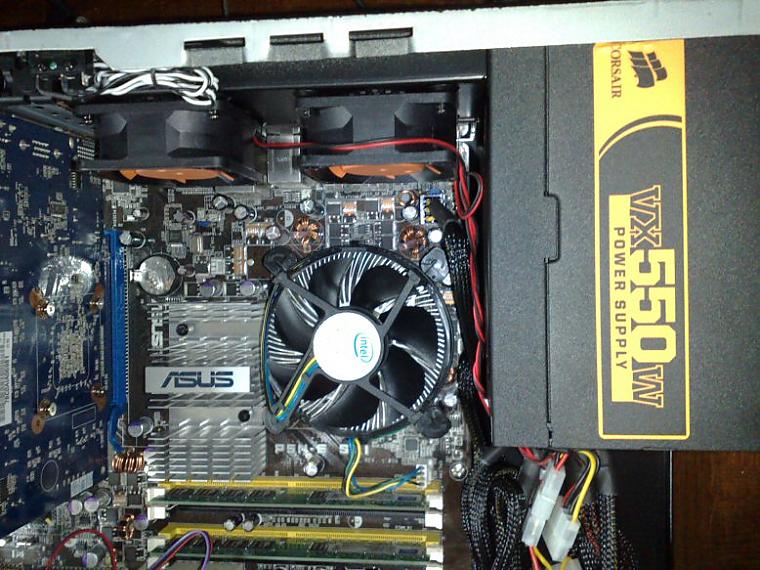

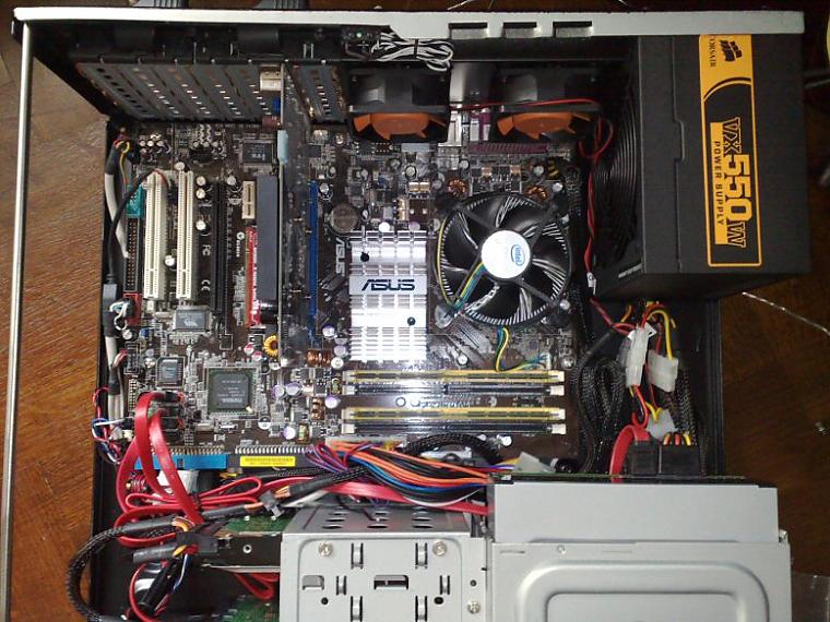

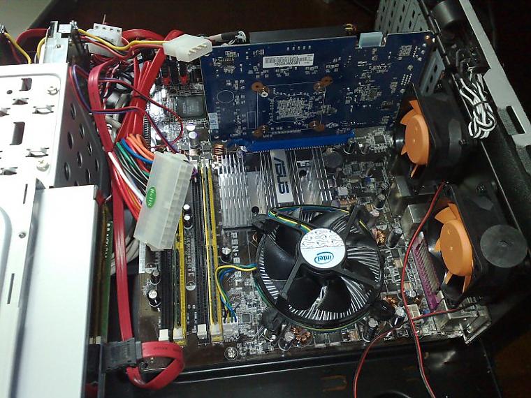

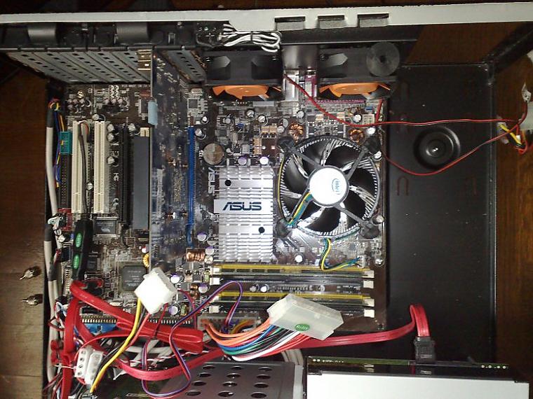

μόλις εχει αφαιρεθεί το παλιό τροφοδοτικό και ακόμα δεν εχουμε κάνει τίποτε για την τάξη των καλωδίων....
βλέπουμε τα:
Mobo: Asus P5 N-E SLI
CPU: Intel core 2 duo 6400 2.13ghz
RAM: 2x 1gb Kingston
VGA: PCi-e 8500GT ASUS VGA Silent
HD's: 1xsata2 Seagate ST350032 32mb cache 500Gb
1xsata2 Seagate ST325041 16mb cache 250Gb
DVDR: 1 x sata Optiarc DVDRW AD-7170S
16.004
14

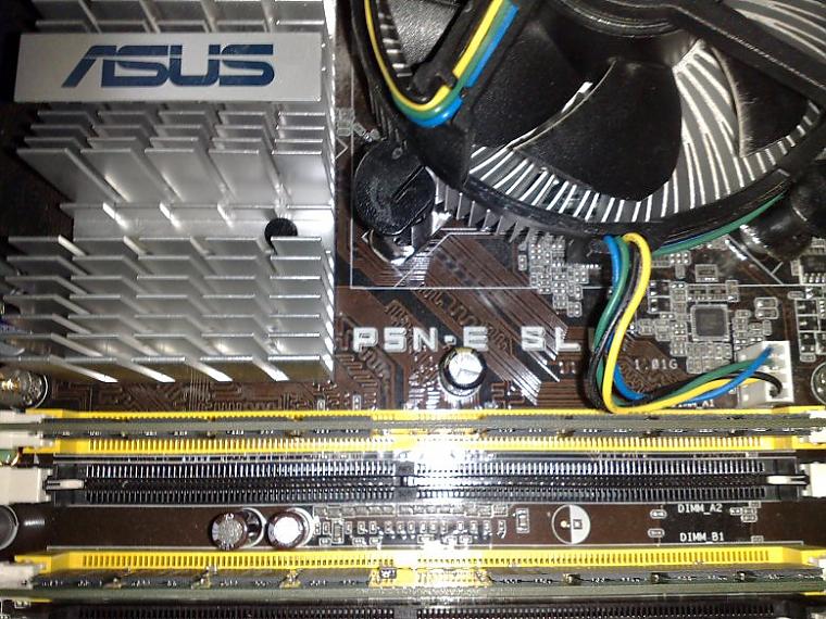

Βλέπουμε την μητρική Asus P5 N-E SLI με την κοντή μαμακίσια ψύκτρα του επεξεργαστή Intel core 2 duo 6400 2.13ghz και την μνήμη RAM 2x 1gb Kingston @ 667Mhz

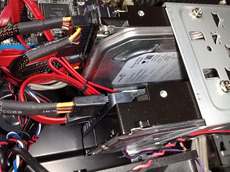

οι δύο σκληροί δίσκοι που βρίσκονται μέσα στο htpc
1xSata2 Seagate ST350032 32mb cache 500Gb
1xSata2 Seagate ST325041 16mb cache 250Gb

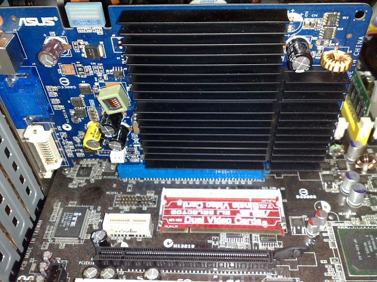

H πολύ καλή λύση για VGA ή PCi-e 8500GT ASUS VGA Silent
επελέγει ανάμεσα σε πολλές μιάς και υποστηρίζει directX10 και δεν εχει ανεμιστήρα και αν την πιάσεις μετά απο full load πιάνεται και δεν ζεματάει. Γενικά στα 1920χ1080 που παίζει ε καταστάσεις που όλοι όσοι ζητάμε HD video playback, εχει αποδειχθεί οτι βγάζει σε πέρας όλα τα αρχεία που της έχω ρίξει.
Επειδή είναι και SLI, και εχει κοντά 75 ευρώ, η ζευγαροποίηση της είναι το επόμενο δώρο στο HTPC Μου... δεν ξέρω αν θα προσφέρει τίποτε πρακτικά στα HD videos πρακτικά... αλλά ψυχολογικά μπορεί!!!:119:

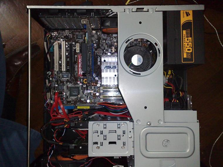

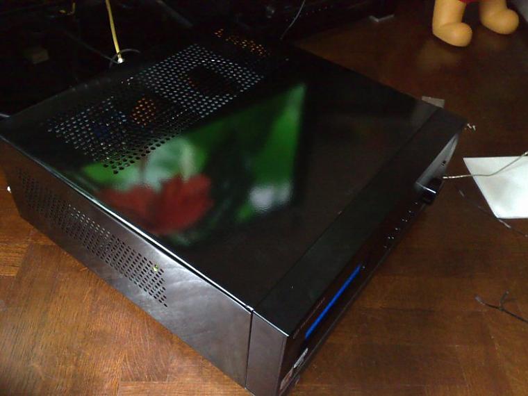

το κουτί με την αντιριδα που εχει υποδοχή για στερέωση ανεμιστήρα για την εξαγωγή αέρα απο το σύστημα ψύξης του επεξεργαστή
και εδώ το κουτί κλειστό με το piano black φινίρισμα του. πράγματι είναι όμορφο και πράγματι είναι ίσως το μοναδικό κουτί που μου αρέσει να το κοιτάζω!!!! Μοιάζει πολύ με ενισχυτή, και ακόμα περισότερο εχει ενα αβαντάζ που πολλοί το αγνοούν... εχει ακριβώς τις ίδιες αναλογίες με την μάζα των ενισχυτών που κυκλοφορούν στο εμπόριο.
42 χ 42 χ 15 εκατοστά.
Πολλά άλλα κουτιά HTPC είναι 43.5 x 45 x 17 και μπορεί με αυτές τις διαστάσεις να είναι σαν παράταιρο "αγγούρι" στο rack σας...

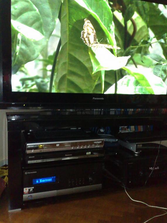

και μια ακόμα φωτό
για τι φτιάχνουμε ενα HTPC?
μα για PLAYBACK of HD material!!!
εδώ ενα δύσκολο αρχείο που το μηχανάκι το "τρώει" με ευκολία!!!!
Νερό, Λουλούδι, μερέντα στο ψωμί που θα έλεγε ο φίλτατος Βογιατζάκης!!!!
