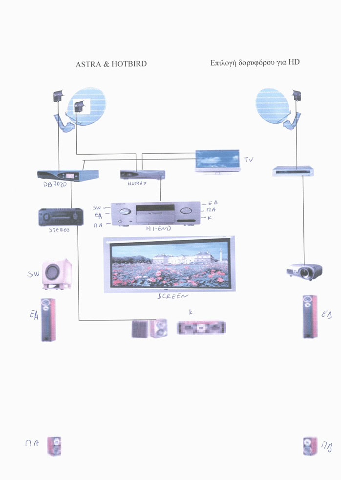

Το παρακάτω το έχω βρεί σε δορυφορικό forum. Εχω τη συγκατάθεση του γράφοντα (omegagr) για αναδημοσίευση:
Μέρες του WM2006 και οι δορυφορικοί δέκτες είναι σε πλήρη δράση. Όλοι όσοι έχουν δέκτες HDTV έχουν να αντιμετωπίσουν το παράδοξο της προβολής Υψηλής Ευκρίνειας και του απλού στερεοφωνικού ήχου. Τον ήχο των Γερμανικών καναλιών ελεύθερης μετάδοσης (ZDF, Das Erste) δεν μπορούν να τον ανταγωνιστούν τα κανάλια υψηλής ευκρίνειας. Επιπλέον η μετάδοση στα αραβικά για τα ελεύθερα κανάλια δεν ηχεί όμορφα στα ακούσματά μας. Και δυστυχώς δεν έχουμε την δυνατότητα του Ελληνικού σχολιασμού.
-Υπάρχει λύση στη σωρεία των απαιτήσεων μας;
-Νομίζω ότι την βρήκα!!!
Δεν είναι υψηλού κόστους διότι για μας τους δορυφοριομανείς υπάρχουν πάντα σε περίσσευμα τα αναγκαία υλικά και εξαρτήματα. Έχουμε ένα ξεχασμένο πιάτο, lnb και δορυφορικό δέκτη; Ασφαλώς!!! Δεν πιστεύω και να πετάξατε τον στερεοφωνικό ενισχυτή και τα ηχεία που χρησιμοποιήσατε πριν την τελευταία αναβάθμιση; Η αποθήκη πρέπει είναι χώρος ενθυμίων υψηλής τεχνολογίας. Βέβαια χρειαζόμαστε και ένα δέκτη υψηλής ευκρίνειας. Υποθέτουμε ότι τον έχουμε.
Η κεραία που χρησιμοποιώ είναι κινητή. Έτσι μου δίνεται η δυνατότητα να κάνω επιλογή του δορυφόρου που με ενδιαφέρει. Στις 36 μοίρες, ART World Cup HD Sesat 36 E 11057 H 27500 3/4 FTA, έχουμε ένα FTA HDTV feed χωρίς ήχο. Δεν είναι άσχημη η επιλογή. Το σήμα μεταφέρεται στον humax 2000 και από εκεί με καλώδια συνιστωσών στον προβολέα. Είναι 1270 * 720 αλλά κάνει καλά τη δουλειά του. Από εικόνα πάμε καλά. Από ήχο όμως;
Εδώ έρχεται το δεύτερο πιάτο 1.20 offset κεντραρισμένο στον Astra με παράκεντρο στον HotBird. Ο ηρωικός humax ή ο νεότερος DM 500 αναλαμβάνουν να συντονισθούν στα Γερμανικά κανάλια και να στείλουν τον φανταστικό ήχο με οπτική ίνα στο HiEnd. Αν μάλιστα γνωρίζουμε γερμανικά το έργο μας τελείωσε εδώ. Στην περίπτωση που μας ενοχλεί ο Γερμανικός σχολιασμός φροντίζουμε να ελαχιστοποιήσουμε την ένταση στο κεντρικό ηχείο. Έχουμε όμως πετύχει άριστο περιβάλλον σταδίου στο χώρο μας. Ο δεύτερος DM7020 αποκωδικοποιεί την ΝΕΤ μέσω της φίλης μας. Ο ήχος αποστέλλεται στο ξεχασμένο στέρεο που σε μια κρίσιμη στιγμή μας δείχνει τα δόντια του. Πεντακάθαρος μονοφωνικός ήχος από το κρατικό κανάλι. Δεν είναι λίγο αυτό.
Ακούμε και βλέπουμε αυτό που θέλουμε. Το συννημένο σχήμα μπορεί να βοηθήσει.
Για όσους έχουν χρόνο καλή επιτυχία.
και για την αντιγραφή thou.vou
ΥΓ Δεν γνωρίζω πως να περάσω το σχήμα. Το insert image δεν μου δίνει δυνατότητα ανεβασματος
54
