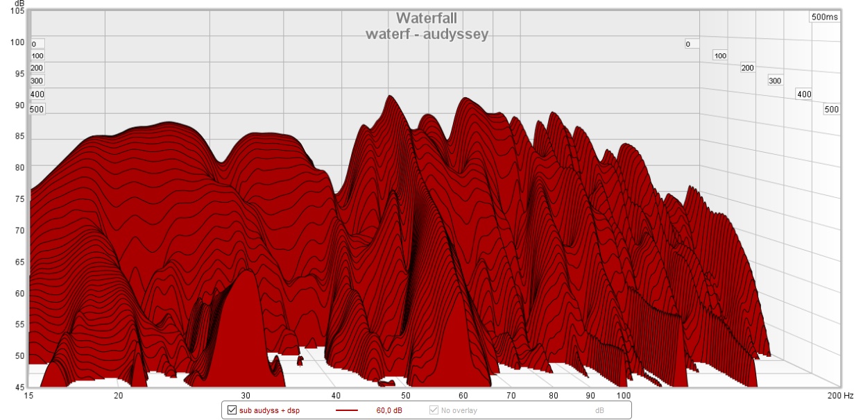

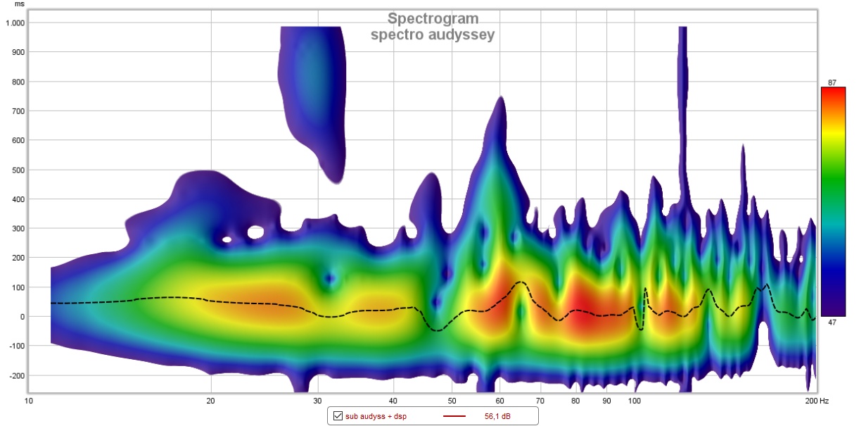

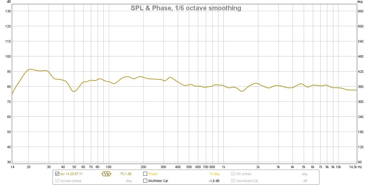

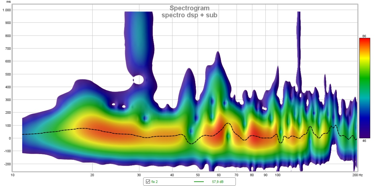

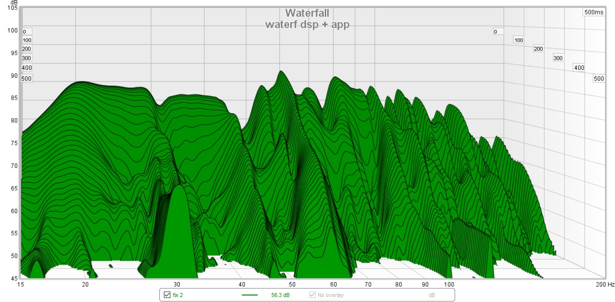

έχω καταβάλει μεγάλη προσπάθεια να φέρω το sub όσο καλύτερα γίνεται σε συνδυασμό
του audyssey app + ενσωματωμένο pb13 dsp
[DOUBLEPOST=1547558086][/DOUBLEPOST]η ακύρωση στα 48 είναι χώρος στη θέση ακρόασης δεν έρχεται με τίποτα. αν πάω 40εκ δεξιά δεν υπάρχει.
και έχω και στα 30 την ουρά που κρατάει 1''. :frown::idk:
4.569
7.891

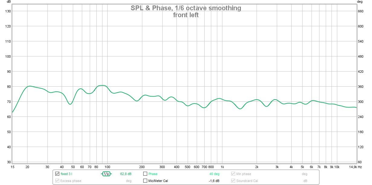

no smoothing

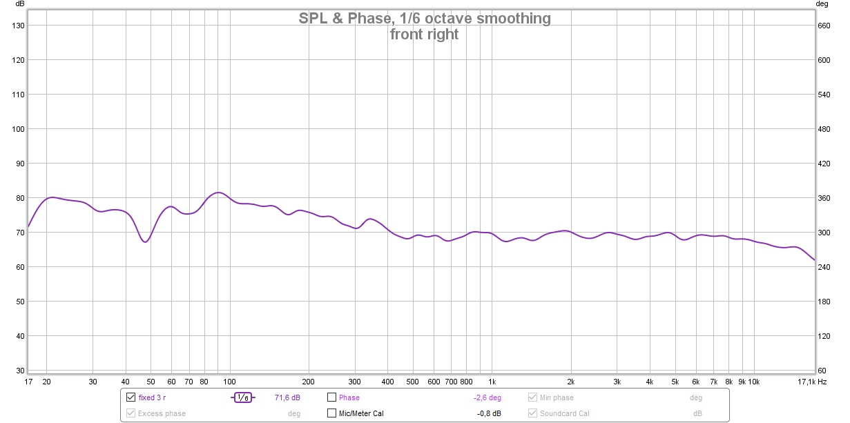

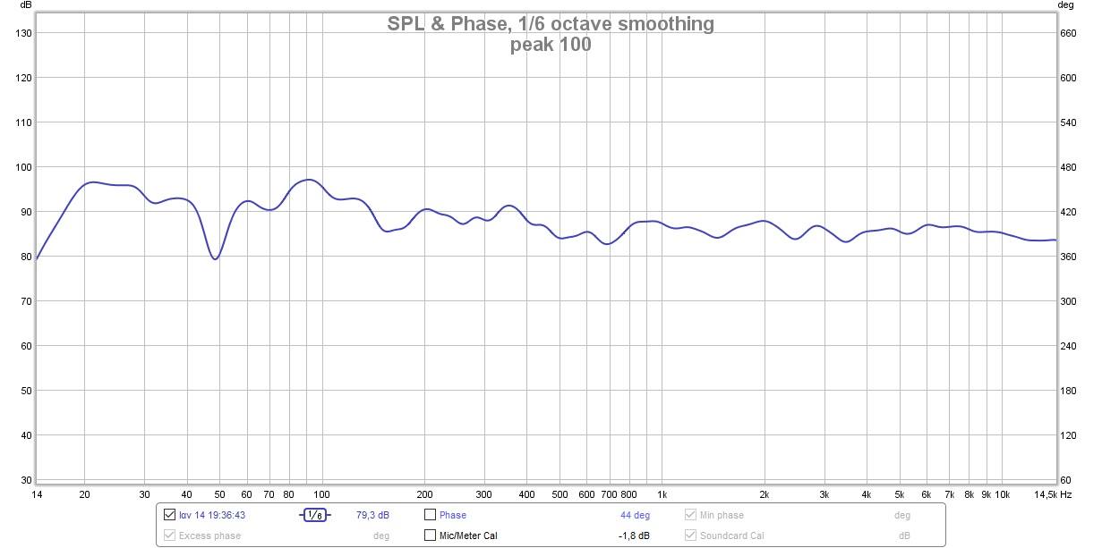

με αυτό το peak 70 - 100 μου αρέσει. όταν το κόψω ανάλογα τι μουσική νομίζω ότι δεν έχει μπάσο. από την άλλη αν βάλω τίποτα trap γίνεται πανικός με το πολύ χαμηλό.
γενικά νομίζω το έχω καταλάβει και το φέρνω στα μέτρα μου.
όλα αυτά με μουσική
έβαλα τώρα ταινία, διάλεξα βέβαια και εγώ κατάλληλη για να καις sub (tron)
νομίζω ότι θέλει λίγο χαμήλωμα το sub. στο -7 νομίζεις ότι θα φύγει ο κώνος αλλά τα ηχεία για αυτήν την ένταση θα τα ήθελα λίγο ποιο δυνατά.
τα έχω ρυθμίσει και το sub -20dbfs στο +1 του volume του av τερματίζει και τα υπόλοιπα στο 0 volume - 20dbfs βγάζουν 88db

Αυτό το πικ 70-100 θέλει ελάχιστο κόψιμο, όχι πλήρες, λόγω χρόνων αντήχησης.
Λίγο κόψιμο δώσε στους 2κ.

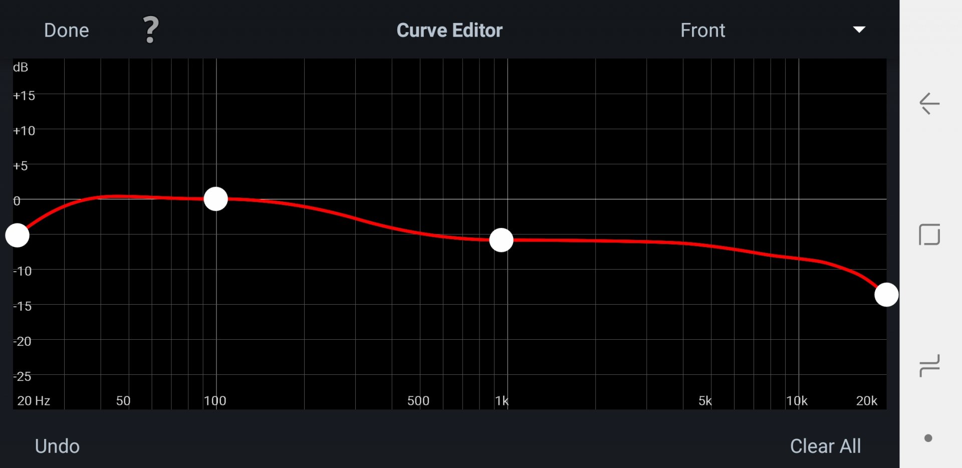

Αν παρατηρήσεις στο app από 1000 και κάτω κόβω 5-6 db και στους 10κ -9 παρόλα αυτά στη πράξη το app με το ζόρι κόβει 1db :idk:
Επειδή παίζω και 'γω μ' ένα σαμπάκι τώρα τελευταία, χωρίς όμως μικρόφωνο (ακόμα τουλάχιστον) και ενώ γενικά είμαι ευχαριστημένος από την απόκτηση του... αυτό που αναφέρεις είναι που μ' ενοχλεί λιγάκι...
Ενώ με jazz, rock, metal ακούω και όλα είναι όμορφα... μόλις πέφτει κανένα psychedelic... γίνεται λίγο πάταγος...
Προς το παρών κινήθηκα στην όχι και τόσο κομψή λύση (αλλά δουλεύει) να έχω 2 set ρυθμίσεων στο EQ (APO) που τρέχω στο PC...
Επειδή δεν το βλέπω να το γλυτώνω το Mic :p ... αναμένω με αγωνία τη συνέχεια της ιστορίας σου ! :)

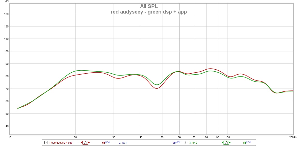

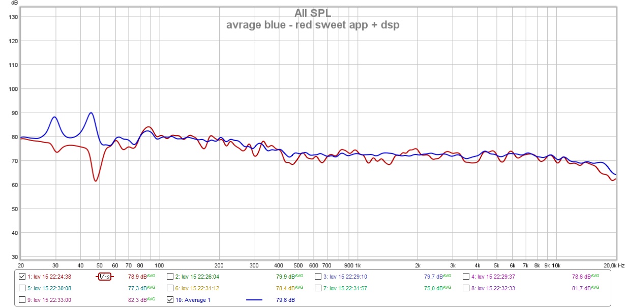

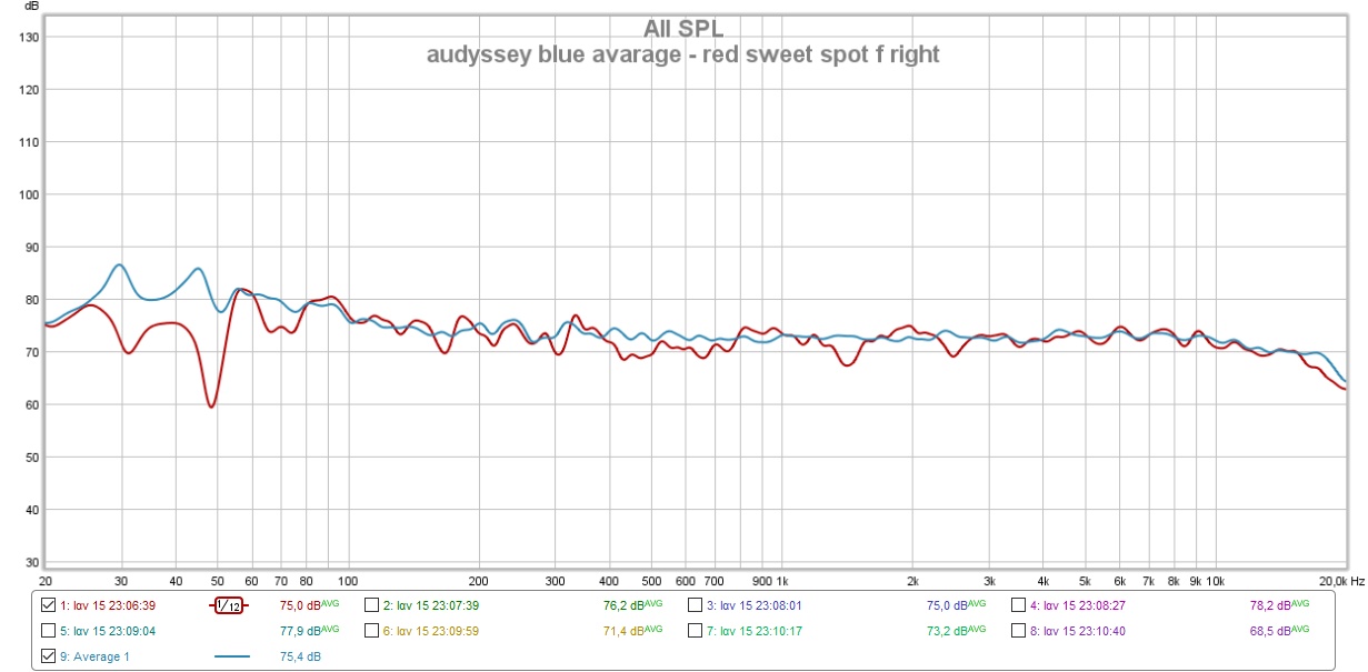

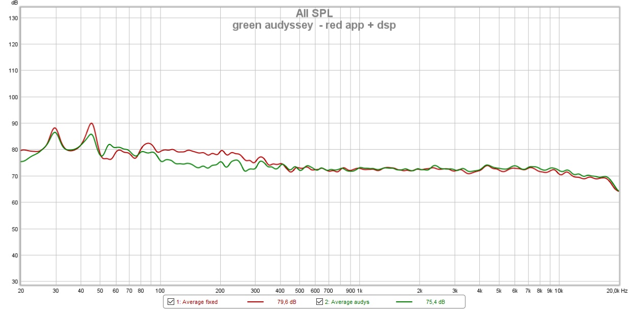

Τελικά μετά από μερικές βραδινές μετρήσεις νομίζω ότι o @Kostas Kefalas δικαιώνεται για το audyssey.
προσπαθώ 2 μέρες να φέρω το sub τα front στα μέτρα μου στο sweet point αλλά χάνω το δάσος τελικά
αυτό είναι ένα average αποτέλεσμα μεταξύ audyssey και δικών μου ρυθμίσεων που φαινομενικά ήταν καλύτερες στο sweet point για το front right.
[DOUBLEPOST=1547590172][/DOUBLEPOST]και εδώ στο sweet spot audyssey vs app + dsp

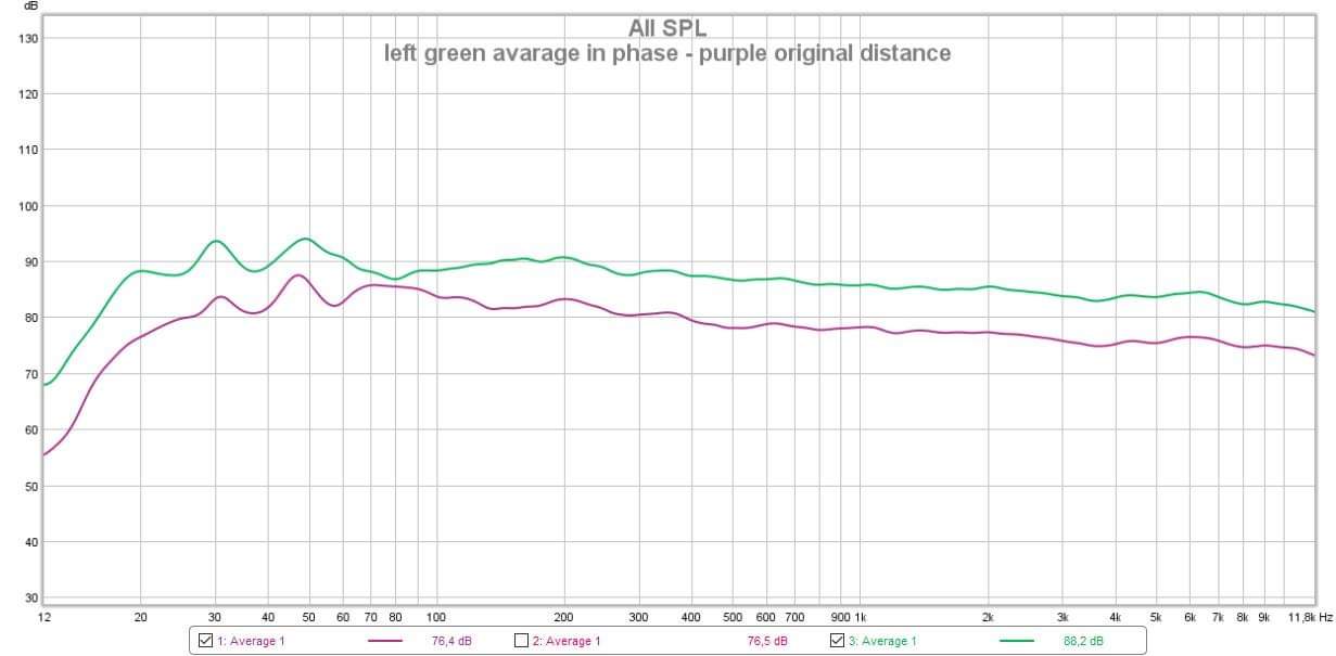

Έχω κάνει και avarage μέτρηση του left πριν και μετά. Είναι σε διαφορετική ένταση αλλά φαίνεται ξεκάθαρα πώς όταν τα φέρω χρονικά υπάρχει βύθιση στο σημείο cross (πράσινη γραμμή)

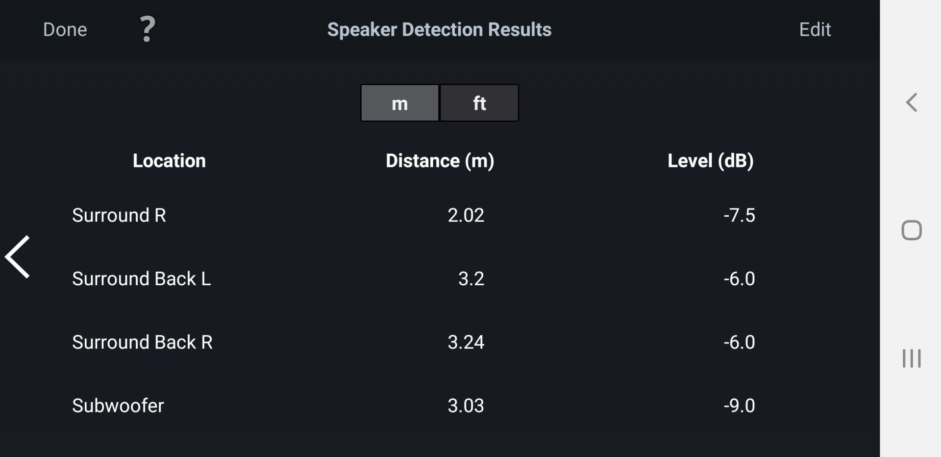

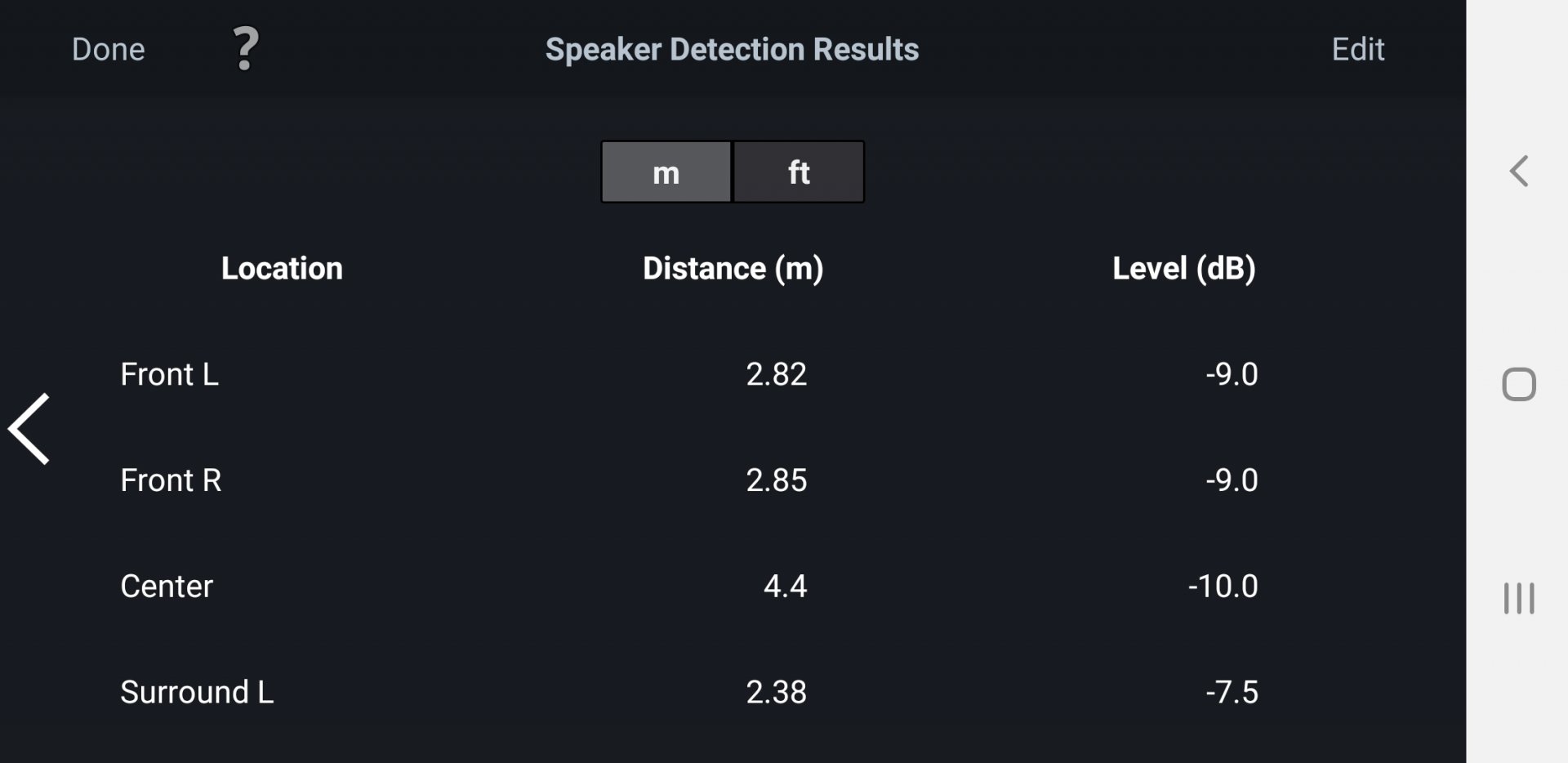

[DOUBLEPOST=1550420070][/DOUBLEPOST]Και εδώ οι αλλαγές σε αποστάσεις για να έρθουν.
Έφερα λίγο ποιό κοντά τα front των οποίων οι αποστάσεις πλέον αν πάρουμε μέτρο είναι πιο κοντά στις πραγματικές. Και όλα τα άλλα χρειάστηκε να προσθέσω αρκετά εκατοστά ή μέτρα ώστε να έρθουν.
Original
Πειραγμένα για να έρθουν σε φάση
