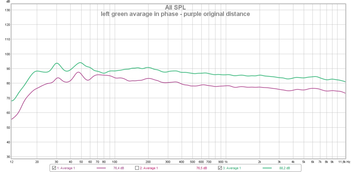

Και όλα αυτά στη θεση ακρόασης που τυχαίνει να βρίσκεται στο κέντρο δωματιου 6 * 4 * 3. Αν μετρήσω 20 cm αλλού εννοείται ότι τα βγάζει τελείως διαφορετικά.
[DOUBLEPOST=1552057877][/DOUBLEPOST]Αυτό έκανα τελικά. Όταν τα έφερνα φασηκά left right sub στο σημείο κρος είχα ακύρωση αντί για ενίσχυση
[DOUBLEPOST=1552058025][/DOUBLEPOST]Είναι σε διαφορετική ένταση αλλά αυτή είναι η συμπεριφορά.
και εδώ είναι avarage left με τους μαμά χρόνους και αφού τα έφερε με impulse. Φαίνεται η βύθιση στο σημείο cross

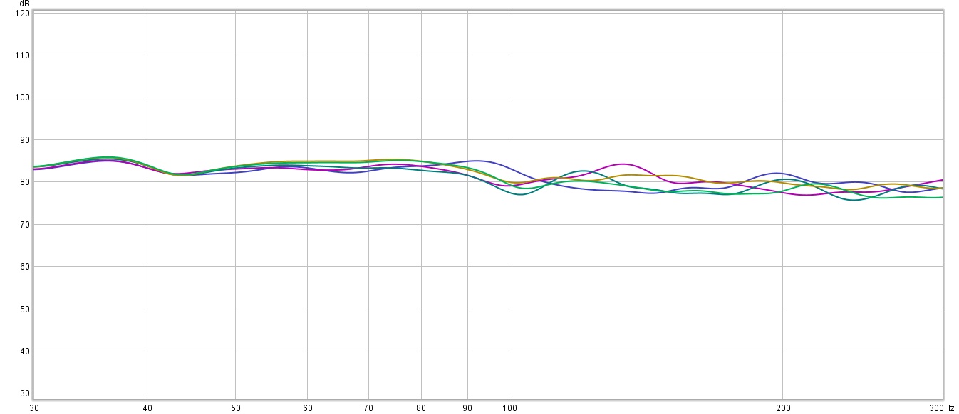

απλα πραγματα χωρις να πειραξεις κατι εκτος απο σταθμη sub και κρος των ηχειων απο 80-110hz.;)
χωρις app το γραφημα η 5δα μου .....οτι εκανε το audyssey ;)
