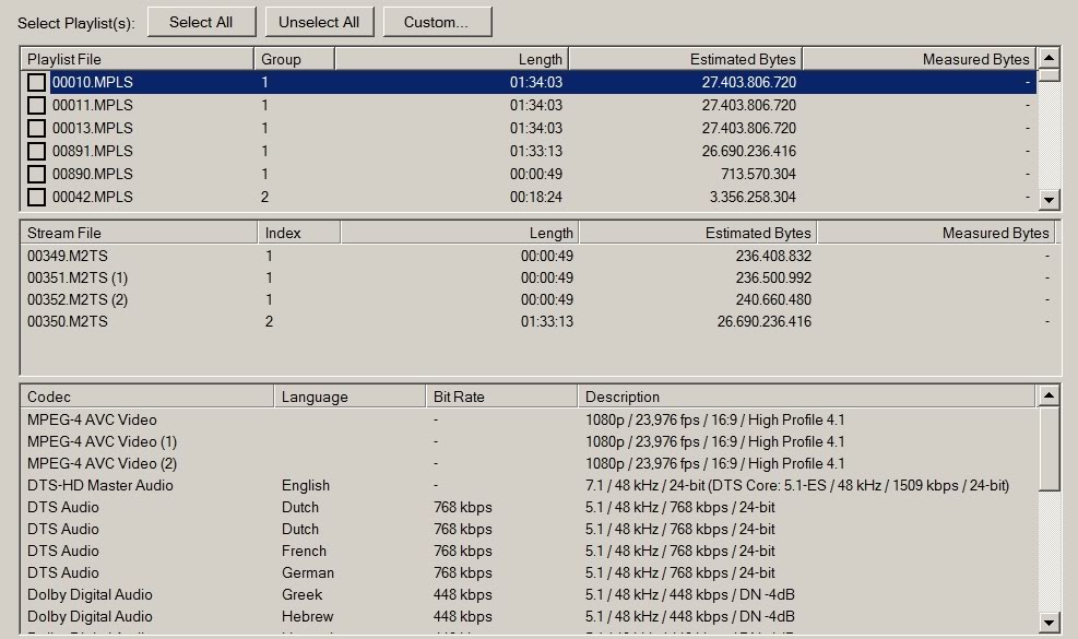

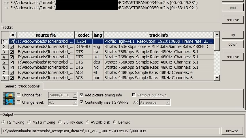

Με τον κινδυνο να βγω τελειως off topic να πω και τι κανω τωρα.
Βλεπουμε λοιπον οτι η ταινια που θελουμε ειναι ουσιαστικα σε δυο κομματια το 349 και το 350.Τα ενδιαμεσα ειναι optional απλα ειναι ο τιτλος σε αλλες γλωσσες.
Θα μου πεις που το ξερεις? Μα παντα τσεκαρουμε τα m2ts files φυσικα μην κανουμε καμια πατατα :137:
Φορτωνουμε λοιπον το 00010mpls file στο tsmuxer
Βλεπουμε οτι εχει οντως επιλεξει το 349 και 350.Με ενδιαφερει το video το Dts-hd και το Ελληνικο Audio.Ολα τα αλλα τα ξετσεκαρω και αρχιζω το muxing.
Το αποτελεσμα.....................αυτο ακριβως που θελω :144:
