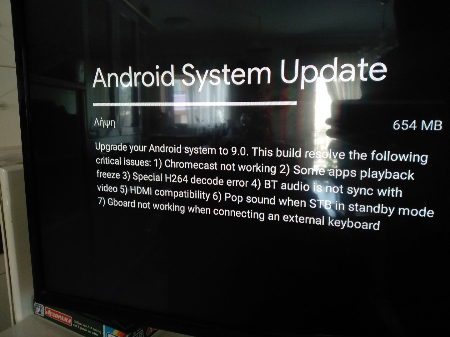

Έβγαλε το update σε 9 και σε εμένα από μόνο του!!!
Για αρχή να πω πως όσοι έχουν πρόβλημα με σπασίματα βίντεο αποσυνδέσεις κτλ θα πω το εξής: αλλάξτε WiFi access point. Στο σπίτι μου έχω ολόκληρο δίκτυο (isp router -> mikrotik router -> WiFi router). Είχα ένα tplink πάνω στο οποίο ήταν συνδεδεμένο το mibox. Πότε πότε εμφανιζε αποσυνδέσεις, κολλήματα κτλ. Άλλαξα το WiFi ap και έβαλα ένα dlink dap 2230 (που το πήρα για δοκιμή από τον daharis αλλά σιγά μη του το πάω πίσω).
Όλα ρολόι! Σφαίρα λέμε. Ούτε κολλήματα ούτε άγχη! Τελειότητα!
Τώρα περνάω Android 9 και επανέρχομαι σε μερικές μέρες.
