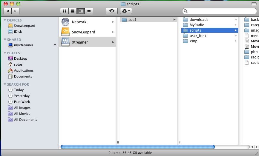

Μπορείς είτε να συνδέσεις το στικάκι στον Mac και να κάνεις extract τον φάκελο scripts στο root του stick, ή να το δεις από τον Finder > Go > Network του Mac όταν είναι συνδεμένο πάνω στο Xtreamer, και να κάνεις το ίδιο πράγμα.
Πάντως γενικά με εξωτερικά στικάκια υπάρχουν αρκετές φορές προβλήματα να δουλέψουν τα script, αφού πρέπει να είναι πάντα σε δίσκο που το Xtreamer βλέπει ως sda1 (αν διαβάσεις το τόπικ στο λινκ θα δεις αναφορές). Καλύτερα με εσωτερικό δίσκο (υπόψη όμως ότι με τα τελευταία firmware μπορεί να υπάρχουν προβλήματα να γίνει format)

σε μένα όταν μπαινω μεσα στον φάκελο xtreamer που δείχνεις στην φωτο, ειναι κενός.και αν πάω να κάνω επικόλληση τα σκριπτς μου λεει και καλα πως ειανιμεγάλος και δεν εχει τόσο χώρο...

Πρέπει να έχεις το στικάκι πάνω στο Xtreamer (διαμορφωμένο σε fat32), ή εσωτερικό δίσκο (προτιμότερο) και να τον βλέπει ως sda1 (όπως στην δεύτερη στήλη δηλαδή).
